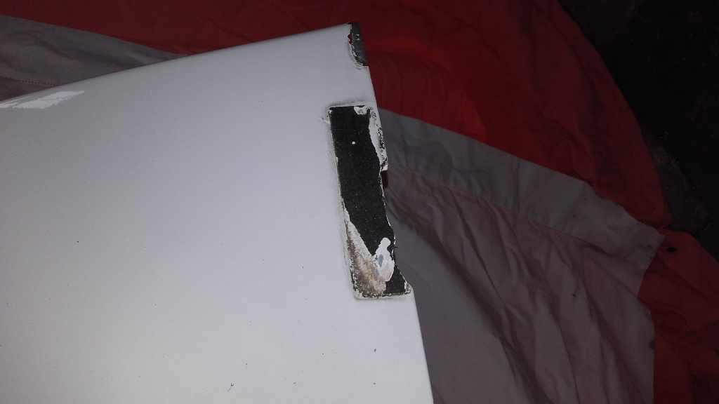

Voici la véritable raison de la présence de ces sigles: celui qui restait cachait un beau manque sur le bord inf du hard top...
C'est sans doute réparable avec de la résine. Quelqu'un a un idée ?
 Sujet du message : Re: Hard top Mazdaspeed.
Message Publié : Sam 23 Avr 2016, 17:05
Message(s) : 1404
Localisation : ARDRES 62
Oui c'est évidemment réparable à la résine sans trop de difficultées !
Par contre pour ce qui est de la bonne affaire c'est pas terrible réussir à placer Mazdaspeed comme gage de qualité pour cacher un défaut c'est môche :non:
