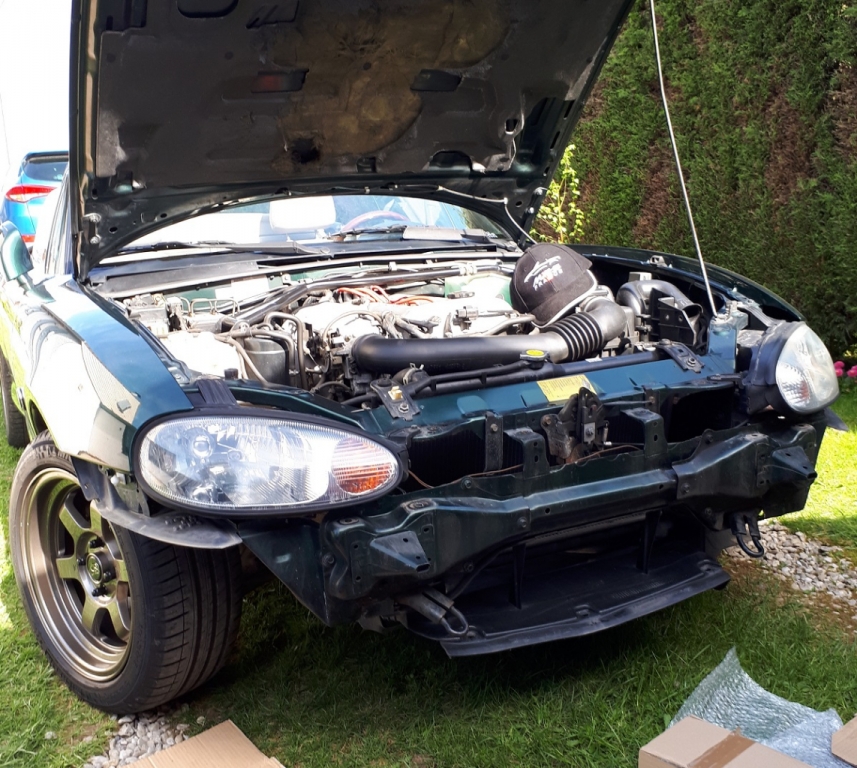

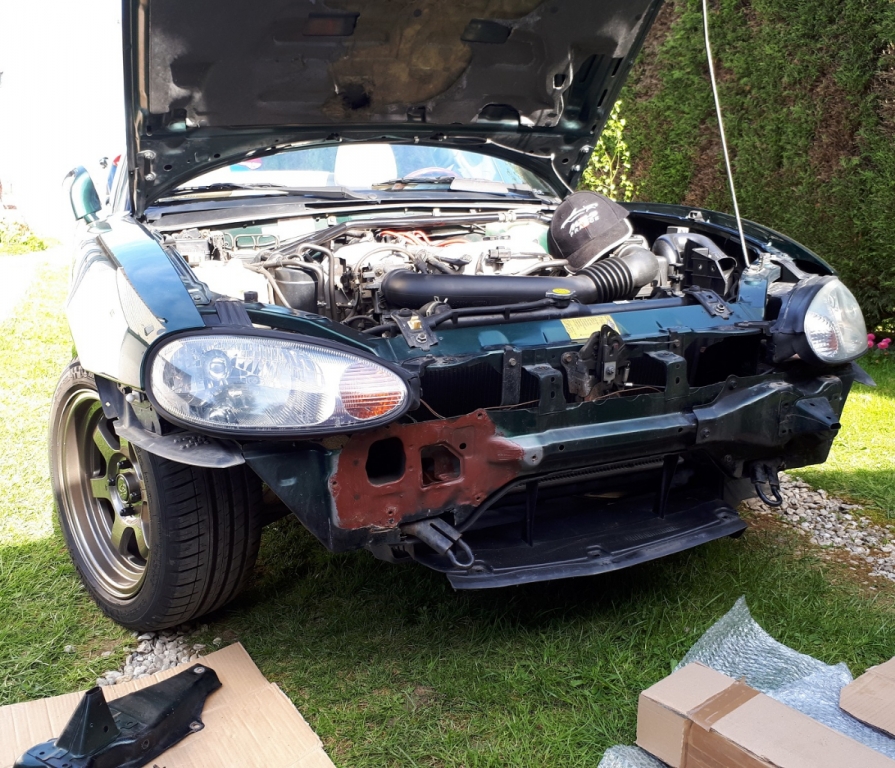

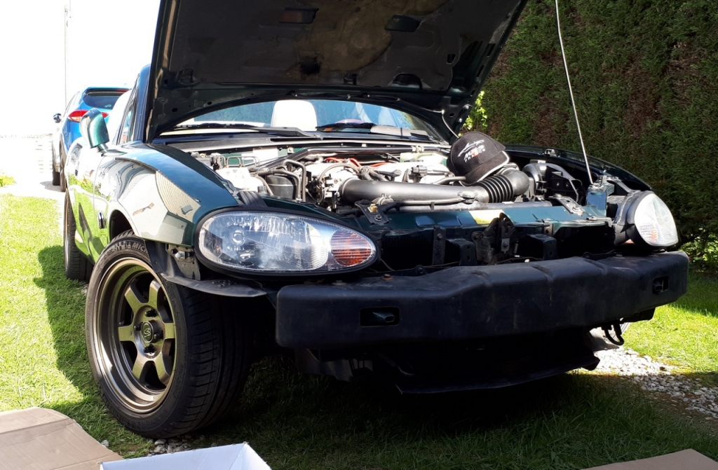

Le mois dernier j'ai enlevé mes crochets d'origine pour installer un crochet Jackson Racing.
Apparemment on pouvait le faire sans enlever le pare-choc mais comme l'accès était étroit j'ai préféré tout démonter :aie:
(D'ailleurs les vis du crochet était complètement soudées par la rouille j'ai bien galéré, mais j'ai pas de photos)
Arrivé là je me rends compte que ces deux "plaques pointues" cachent le longeron, comme j'aime bien les surprises j'ai enlevé la première... :roll:

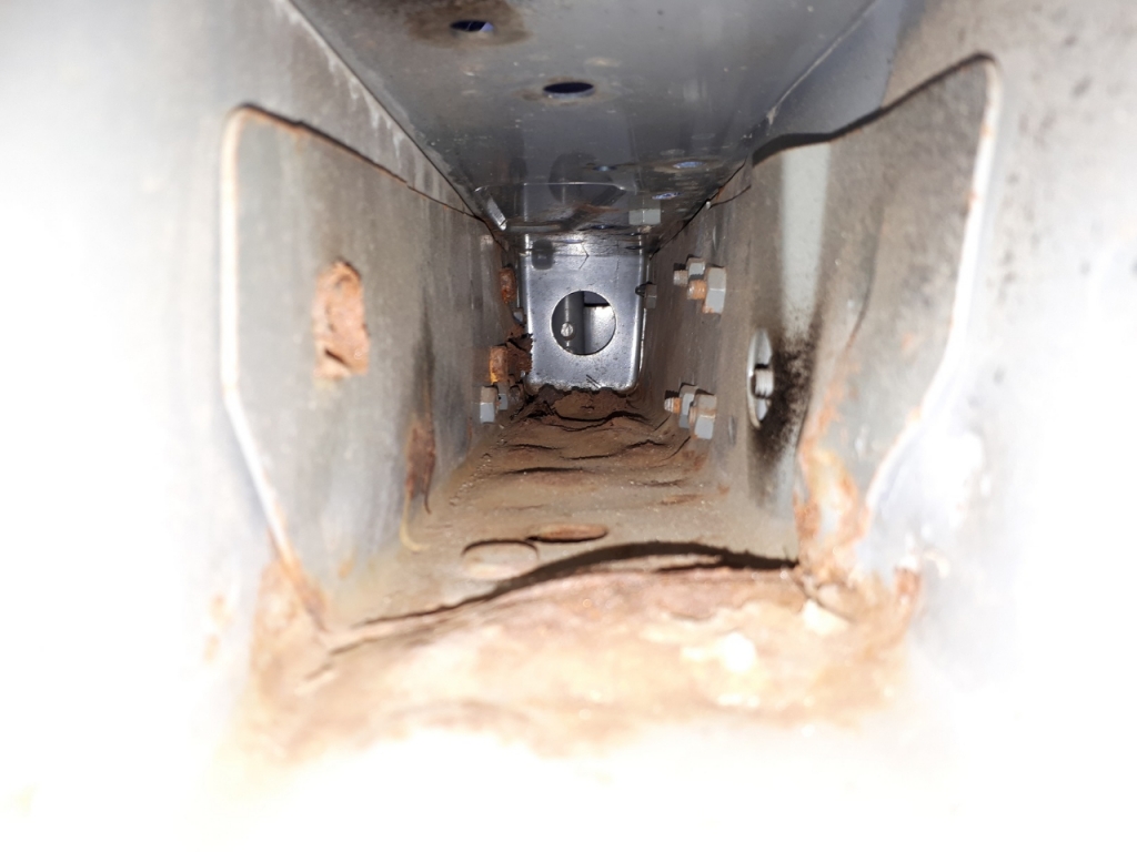

Belle surprise, le longeron côté passager :

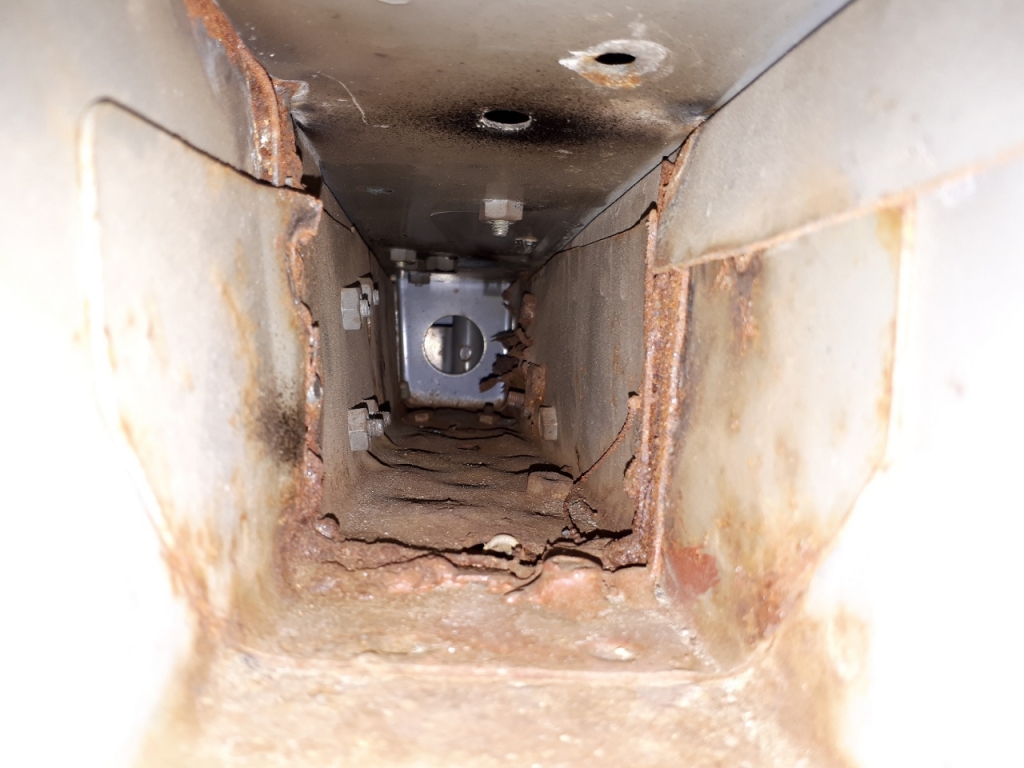

Longeron côté conducteur :
Extérieurement si on regarde par le passage de roue il n'y a rien, donc ça devrait passer au prochain CT en 2019. Et forcément après avoir vu les photos de Stéphane je suis rassuré, mais elle n'échappera pas à une remise à neuf d'ici 2020, vu que la rouille ne disparaitra pas :cyp:

C'est fou ça! On ne voit rien de l'extérieur en plus, dans le genre trompeur... :sic:
Tu crois que la rénovation peut attendre 2020?

Dans le cas de Sam, s'il fait un bon traitement, je suis convaincu que ca peut tenir encore longtemps car ils ne sont pas exploses en pop-corn mais il faut s'en occuper rapidement a fortiori lorsqu'on vit dans une région humide.
Le souci de la rouille, c'est que ca va tres vite et je me demande depuis combien de temps cela avait commence sachant que l'ancien proprio l'avait en 2eme voiture, la gardait en garage et ne roulait pas l'hiver.

Joli :ricane:
Après, la photo ne rends peut-être pas la réalité, mais ça me semble presque "superficiel" (du moins, ça n'a pas percé). C'est peu accessible, mais s'il y a moyen de gratter le + gros, puis de mettre un destructeur de rouille, puis injecter une cire, il y a moyen de retarder l'échéance pour quelques années.
Pour le CT, tant que ça ne perce pas côté extérieur, ça ne se voit pas, ça passe :)

Je crois que le flash renforce aussi pas mal la couleur brun/orange mais sans flash on ne voit rien au fond :tantpis:
Stephane a écrit :
Par contre:
Samsunch a écrit :
C'est normal la couleur brun? :etonne:
Là j'ai ma petite théorie...
Je sais déjà que le pare-choc avant a été repeint il y a quelques années car un carrossier l'a vu : Vernis qui craque, une petite partie non peinte dans la "bouche".
La voiture a peut-être eu un choc il y a quelques années et ils auraient repeint le pare-choc et derrière le pare-choc mais sans dévisser ?
Sous les deux "caches longerons" c'est de cette couleur.
J'avoue que j'ai pas trop réfléchis à ça au début :D

On dirais une bonne vieille peinture anti-rouille, dont cette couleur orange/brun était caractéristique. :tantpis:

Ils auraient pu en mettre jusqu'au bout du longeron :cyp:
