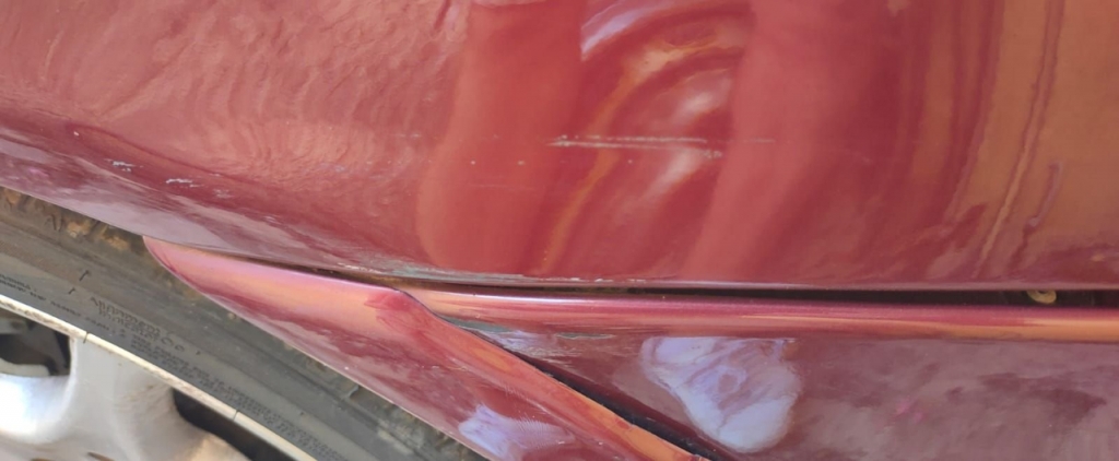

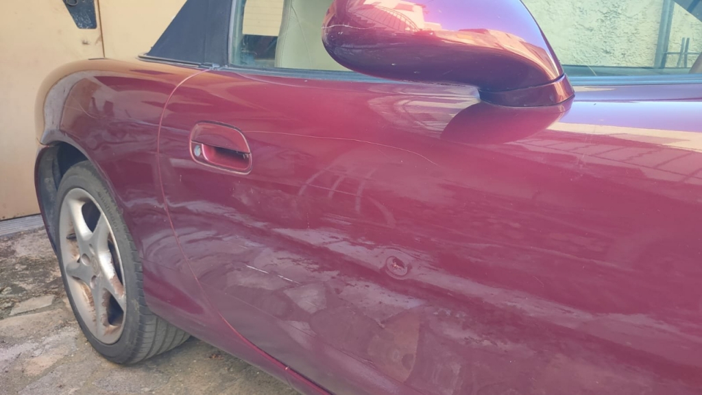

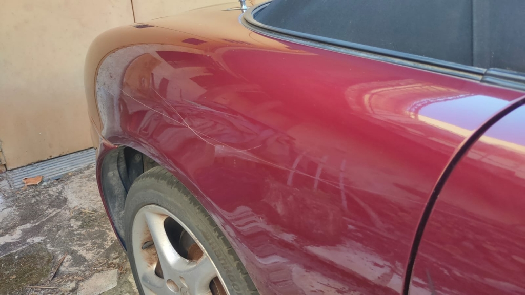

Bonjour, j'ai pour projet d'acheter une mx5 nb depuis un moment et j'en ai trouvé une pas trop loin, le problème c'est qu'elle a été vendalisée et la carrosserie a pris cher... Cepdendant il n'y a pas l'air d'avoir trop de rouille. Qu'en pensez vous ? Je pense pouvoir essayer de refaire des bouts de carrosseries moi même quand j'aurais le temps mais pour les gros dégats ça peut couter très très cher non ? Elle est vraiment pas en bon état exterieur mais apparemment la mécanique est saine, et j'ai pas le budget pour mettre 8K dans une en super état.
Message Publié : Ven 30 Août 2024, 08:56
Message(s) : 25657
Salut, c'est une NBFL Red Passion de 2003 ça :)
Je ne pense pas qu'elle était été "vandalisée", elle s'est surtout pris des coups de partout. Les jantes AR sur la première photo, je n'arrive pas à voir si elles sont sales, ou si elles cloquent. Il y avait un défaut sur ces jantes lors de la sortie de cette série, avec la peinture qui se barrait. Certaines ont été reprises sous garantie, mais 20 ans plus tard il ne faut plus trop y compter :D
Après, si l'état mécanique est bon, s'il n'y a pas de corrosion profonde, ma foi, une carrosserie rayée n'empêche pas de rouler :)
En attendant d'avoir un billet pour la reprendre totalement, mais je pense qu'il y en a pour MINIMUM 3-4000€ chez un pro, peinture complète + reprise de tout les chocs

+1
Elle n'a fondamentalement pas pris "si cher" ksa...
Si CT ok et traçabilité de l'entretien (courroie de distri-pompe à eau et cie), tu te feras plaisir en roulant décapoté et depuis l'habitacle, elle te semblera parfaite, les coups ne se voyant pas... ;)
Tu peux (pourras / pourrais...) différer les éventuelles réparations de carrosserie...
Sans indiscrétion, elle est à vendre combien ? et combien de bornes ?
Même la cote des NB n'est vraiment pas en baisse..
Ce n'est pas pour te damner le pion (quelle expression...) mais parce que depuis un bon moment, j'y pense très sérieusement d'acheter, à terme, une NB et comme je suis plus pauvre que jamais, ce sera forcément une qui sera tout sauf nickel esthétiquement afin d'accéder quand même à la noble acquisition sympa...

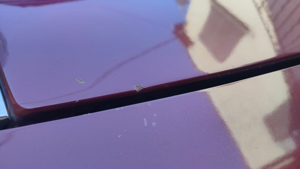

Y'a des gros pocs à des endroits assez inattendus pour être des coups de portière :cyp: mais comme les autres ont dit, rien qui n'empêche de rouler ni de passer le CT.
Pour refaire tout ça, ça n'est pas non plus de la petite retouche et une peinture complète sera indispensable à la fin, AMHA sauf à être carrossier de métier ne te lance pas là-dedans, tu serais déçu du résultat.
La jante en photo est cloquée, les connaissant bien je le vois d'ici, mais c'est "normal" :geek: et juste esthétique.
Par contre, même remarque que d'habitude au sujet des NA/NB : ne rien croire sur parole au sujet de la rouille, et ne pas s'engager sans photos détaillant les longerons moteur, les bas de caisses arrière et les trains roulants. Tout se répare mais entre protéger si c'est encore en bon état et devoir tout refaire, y'a un zéro de plus au budget :aie:

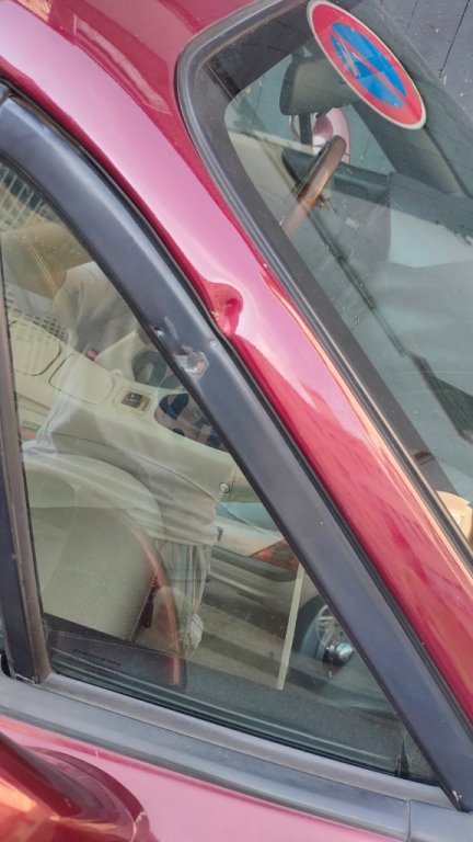

Le coup sur le montant de pare brise! :aie: :o
Message Publié : Jeu 5 Sep 2024, 17:53
Message(s) : 4666
Ouais, moche ça ! :aie:
