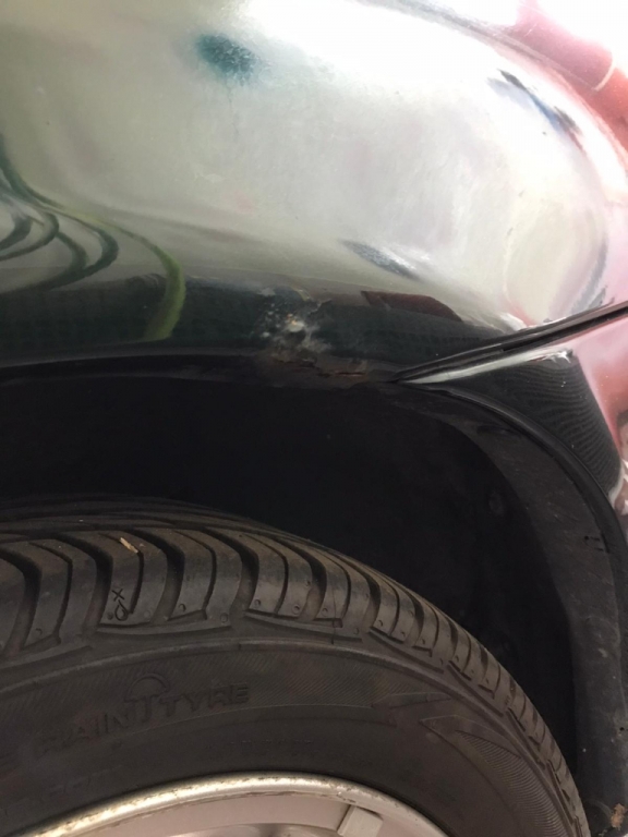

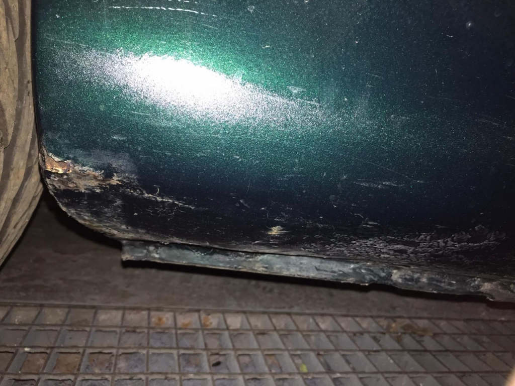

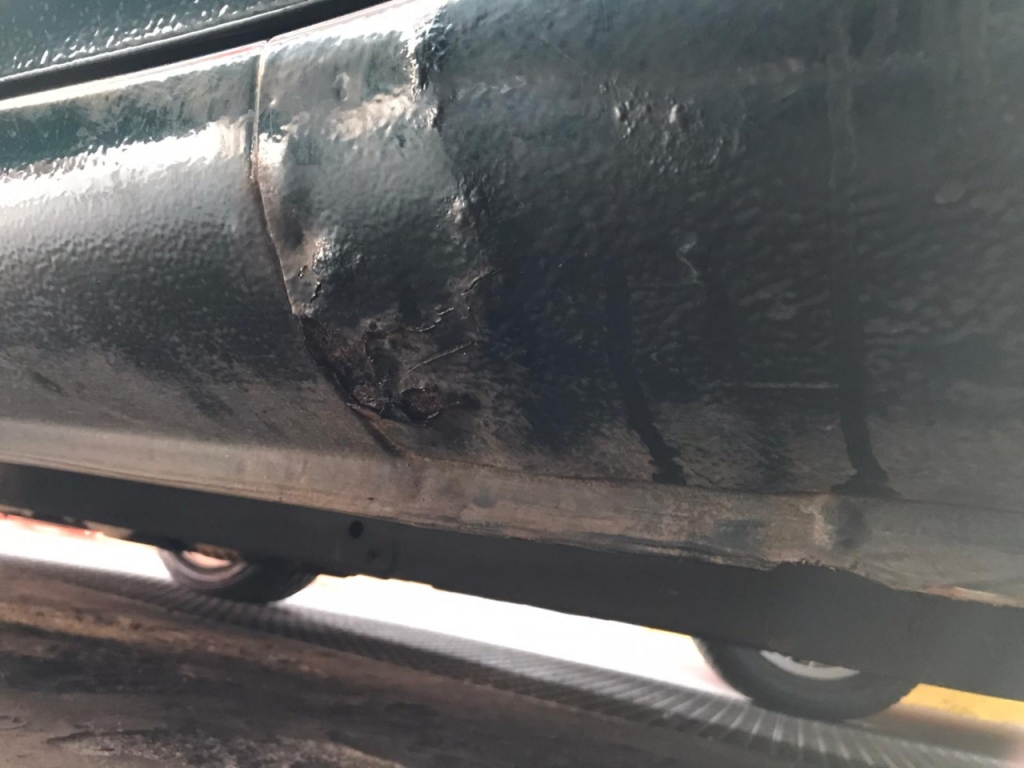

Bonjour à tous, il y a une voiture NB non FL d'occasion qui m'intéresse mais elle est un peu malade!
Le vendeur m'assure qu'il n'y a que les défauts visibles sur les photos ci-dessous. Comme on peut voir la rouille a commencé à faire son travail sans pour autant être dans un état avancé. D'après vous, cela me couterai il plus de 1000€ de corriger ces défauts? Avez vous un contact en ile-de-france que je pourrai joindre pour avoir son avis / prix?

Ca m'a l'air bien attaqué quand même...

Elle est bien bouffée oui :sic: Et les longerons sont très certainement atteint également. A mon avis, y en a pour bien plus que 1000€.
Il y a Dynabuild qui fait ce genre de travaux dans le 91 : viewtopic.php?f=11&t=47300

Si ça n'était que les bas de caisse, admettons... Mais là, c'est BIEN pourri jusqu'en haut de l'aile.
Donc 1000€ pour tout refaire, je n'y crois pas trop. Sans compter qu'il est probable que les longerons aient bien pris aussi

Le rapport kilométrage prix est très sympa en effet (*). Limite je la prendrais, en gardant un budget pour la refaire propre. Si elle est vendue avec le CT, je serais tenté de dire que tu est tranquille 2 ans avant de commercer à stresser. Des bas de caisse rouillé n'ont jamais empêché de rouler :tantpis:
Les longerons, c'est plus compliqué, car c'est d'abord interne. Quand la rouille est visible de l'extérieur, c'est déjà trop tard. Et ça ne passe plus au CT. Mais c'est limite un faux problème, ça se refait pour 1000€.
Pour le reste, je table à vue de nez (mais vraiment à vue de nez) un 2500-3000€

L'auto semble bien pourrie mais pas forcément plus qu'une autre mx5. Il faudrait déposer les barres de seuil de porte et regarder par les trous de fixations pour voir l'intérieur des bas de caisses. La rouille peut aller assez loin.
Pour les longerons, les vendeurs regardent souvent le longerons sous l'auto au niveau des sièges. Le problème vient surtout au niveau du bocal de DA et du réservoir de liquide de refroidissement.
