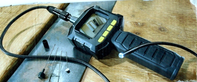

Plus simple et moins coûteux en temps de démontage, tu passes par les trous situés dans le compartiment moteur, il te suffit juste d'une petite caméra
AIMEX-5 en a trouvé une à pas chère chez KERUI
Alors concernant l'endoscope utilisé, c'est celui-ci : https://fr.aliexpress.com/item/KERUI-WI ... autifyAB=0
Essai d'en trouver un qui soit "articulé" ou avec un câble semi-rigide. Car une fois dans les trous, il faut orienter la caméra là où tu veux. Avec un câble souple, c'est plus difficile.
Il fonctionne en Wifi. Une longueur de câble de 1 mètre suffit. La mise en œuvre avec un smartphone est très simple, il faut télécharger une application pour l'utiliser (tout est dans la notice).

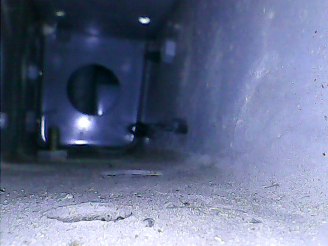

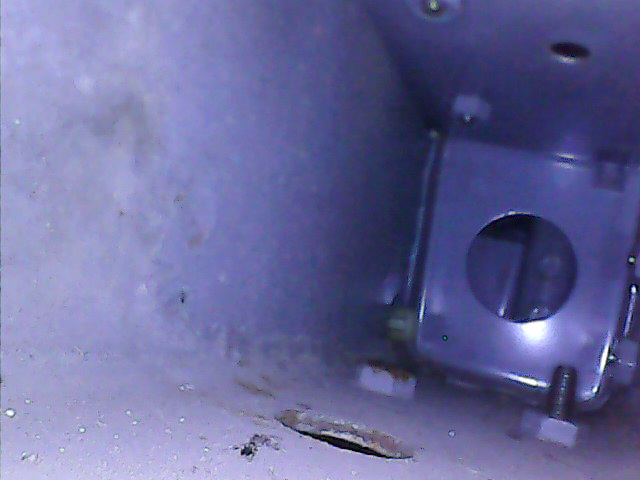

C'est sur les conseils de mdcx que j'ai investi dans l'endoscope. En 5min tu es fixé sur l'état de tes longerons. Cela évite un démontage/remontage de la face avant.
Concernant mes longerons :
:woo:
:woo:
A ta place je ferais un gros traitement préventif ;)

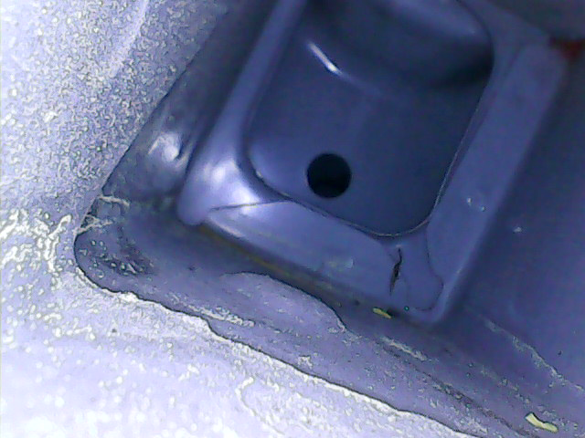

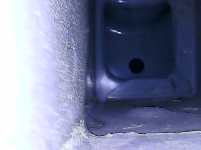

j'ai inspecté les longerons il y a 1 an avec cette caméra . pas trop de rouille importante. mais impossible de prendre des photos, image uniquement par l'écran de la caméra.
La semaine dernière nouvelle "coloscopie" de la belle, Résultat : pas d'aggravation, mais pas d'amélioration non plus.
Si la voiture ne vient pas d'Outre-Rhin (ou les routes en hiver sont salées)[/i][/i] elle a des chances d'être saine plus longtemps.
Faut également de temps en temps surveiller les points critiques que l'on connait, et disons un "coup de chiffon" par-ci par-là ne fait pas de mal.
ps caméra achetée chez Lidl env 35€
