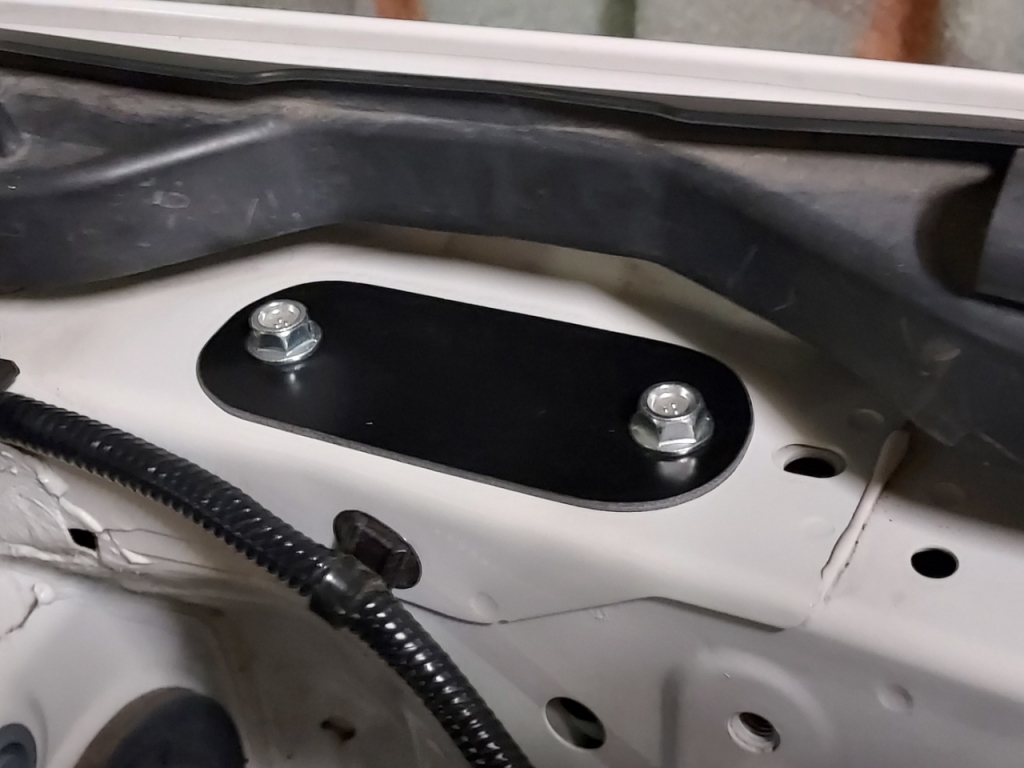

A titre indicatif, j’ai découpé ça dans une vielle plaque d’immatriculation en alu: découpe et finition faciles grâce au plan publié plus avant dans ce sujet
Peint en noir mat
Aucune alerte au tableau de bord en 700km et esprit serein pour le cas où ça aurait risqué de se déclencher connement
Merci aux membres initiateurs de ce post et aux apporteurs de très utiles liens internet

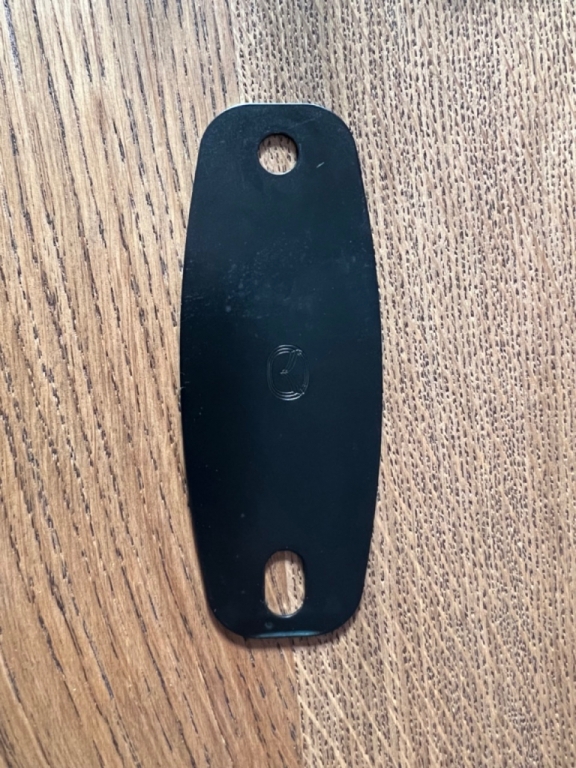

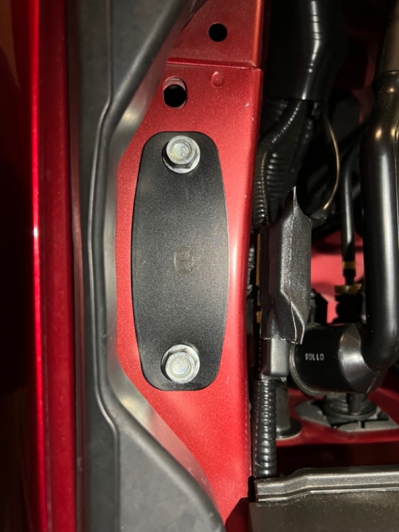

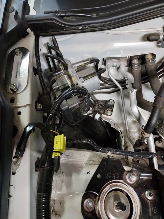

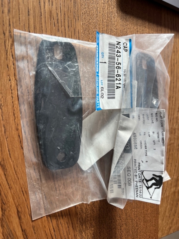

Bon, ayant du mal à me synchroniser avec mon contact et ayant prévu le coup via une commande via http://tascaparts.com, j'ai reçu lundi et installé les deux caches métalliques les plus chers au monde :ptdr: (46€ dont 6€ de douanes…)
Mais c'est mignon et mieux que le scotch de réparation (qui a trouvé sa place sur les prises jaunes fluos, plus discret.
Emballage et références Mazda : c'est fabriqué au Japon, transité aux USA puis expédié en France :aie:

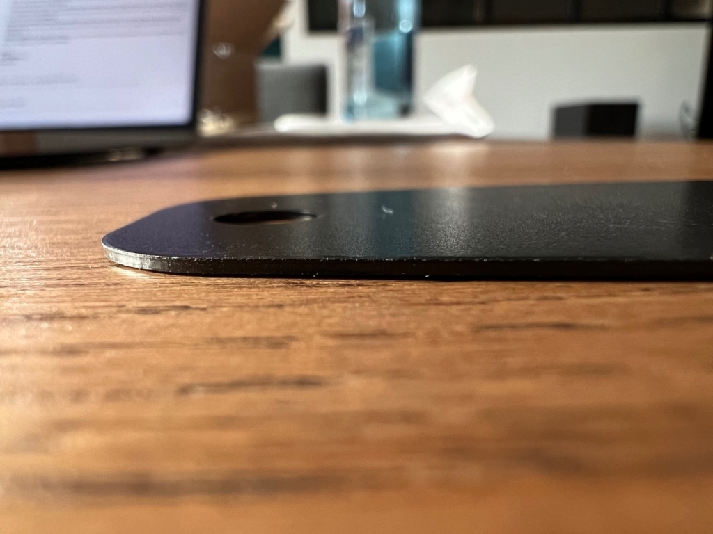

C'est plutôt fin : 1 mm
C'est quand même propre ! :love:

Sur l'avant dernière photo on a l'impression que ça se déforme au serrage...
Message Publié : Mar 29 Nov 2022, 21:52
Inscription : Lun 29 Nov 2021, 21:43
Message(s) : 308
Oui en effet, ça ne m'a pas marqué sur le moment, je regarderai demain.
La tôle est relativement fine, c'est pour le poids, dirons-nous…

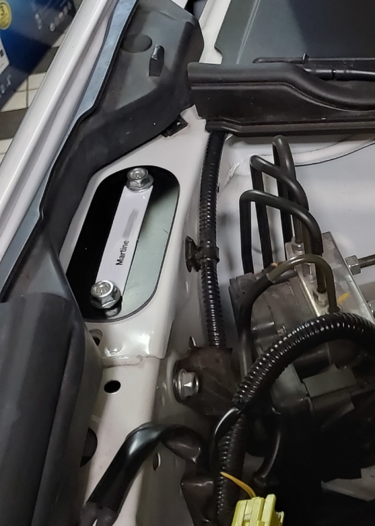

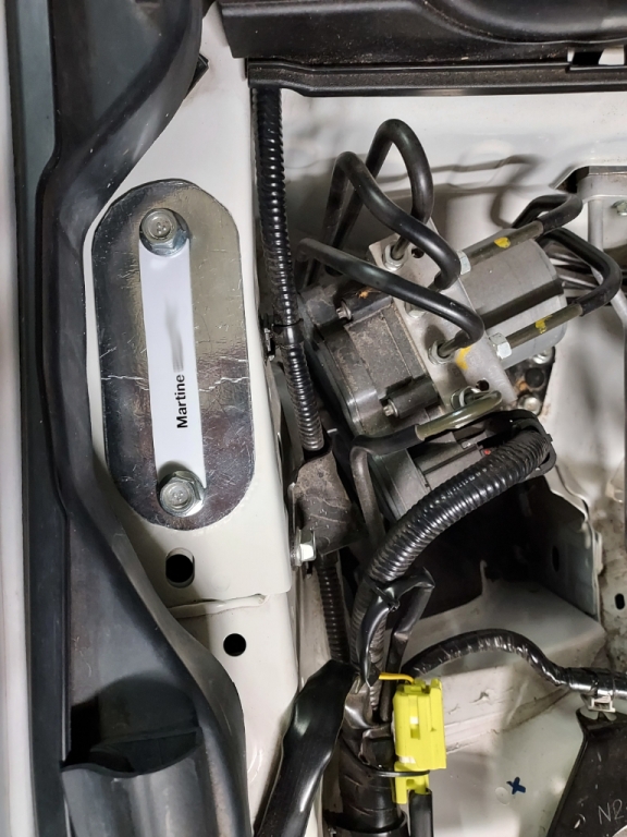

Pour ma part j'avais fait un essai avec un bout de plastique (emballage plastique de lessive) recouvert d'autocollant aluminium , plus une petite étiquette rappellant ma passagère favorite (ça sert à rien mais... :D ) :
De loin c'était déjà "bof";
De près ça n'allait vraiment pas :
Conséquence, j'ai commandé une plaque de fibre de verre (13€) en 30 cm x 17 cm (pour avoir la possibilité de me "refaire" en cas de loupage) et après 2 heures de découpe/ponçage, voici le résultat qui me satisfait :
