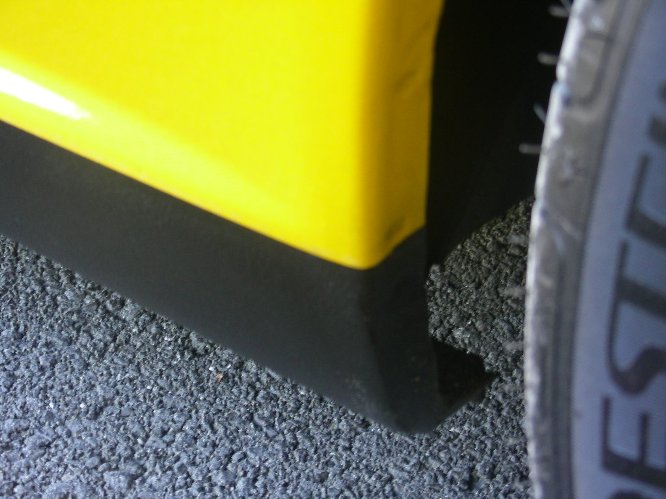

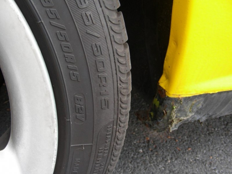

Message Publié : Ven 17 Oct 2014, 22:31
Message(s) : 1258
Dns a écrit :
Decoupe + soudure deux bas de caisse (fournis, 70€ l'unité), plus une nouvelle bande noire d'anti-gravillon, 400€, en 24h, avec photos
:oui:
allez... un avant/après
mais moaaa, j'connais pas l'adresse :langue:
NA sunracer 1995
NDST 30thAE 0940/3000

Je ne vois pas de différence le pneu est tjrs aussi noir :D

Il y avait un membre sur le forum, qui avait eu le même résultat.
Et un an après, c'était à nouveau tout rouillé.
Donc l'important c'est pas le prix, c'est comment c'est fait.
Parce qu'entre 400 euros tous les 2 ans et 1000 pour 10 ans ... :tantpis:

Bah la tole interieure est meulée jusqu'au metal sain, puis apprêt anti-rouille, et soudure de la tole exterieure. Le mec il va pas souder par dessus de la rouille hein :lol:

Après, tout dépend aussi de l'étendue de la rouille ; si elle a commencé à remonter trop haut et que le mec doit aussi refaire la peinture, ce ne sera pas du tout la même prestation . Dans mon cas, la soudure a pu être faite juste en dessous du niveau de la peinture :jap:
