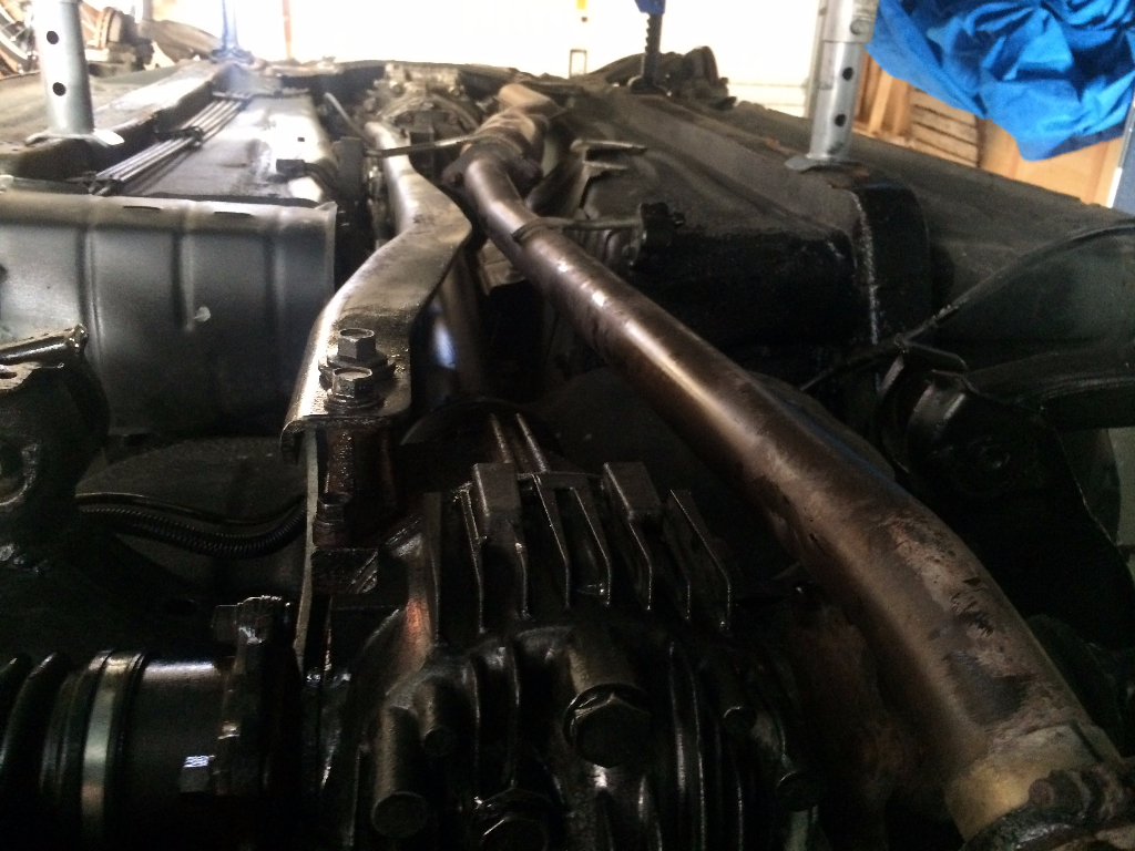

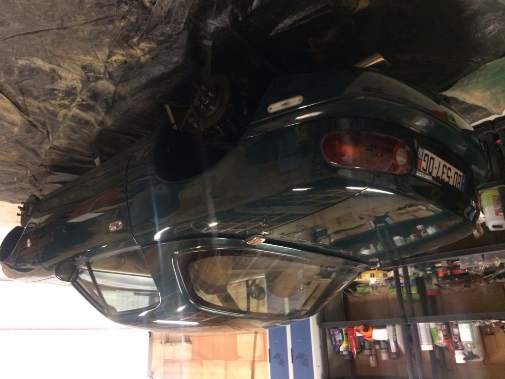

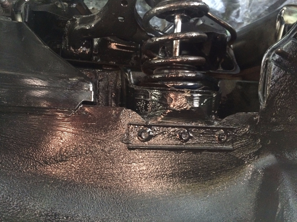

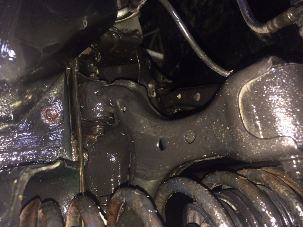

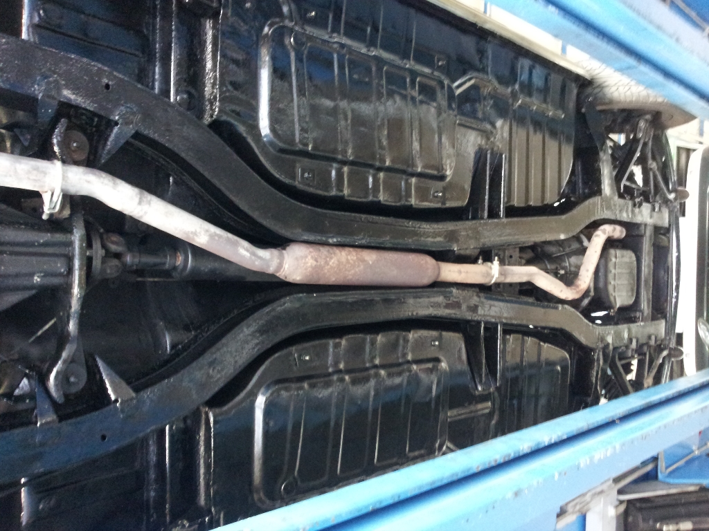

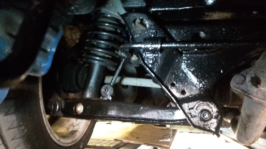

Ben moi tout bêtement lors de chaque vidange je prends mon pinceau et je badigeonne l'huile usagée sur toutes les parties métalliques du châssis .
Je fais aussi cela sur mon anglaise depuis de nombreuses années et ça a l'air de protéger (les autos roulent aussi bien été comme hiver).
