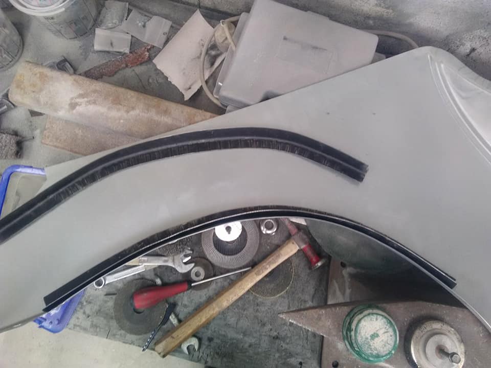

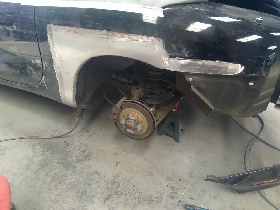

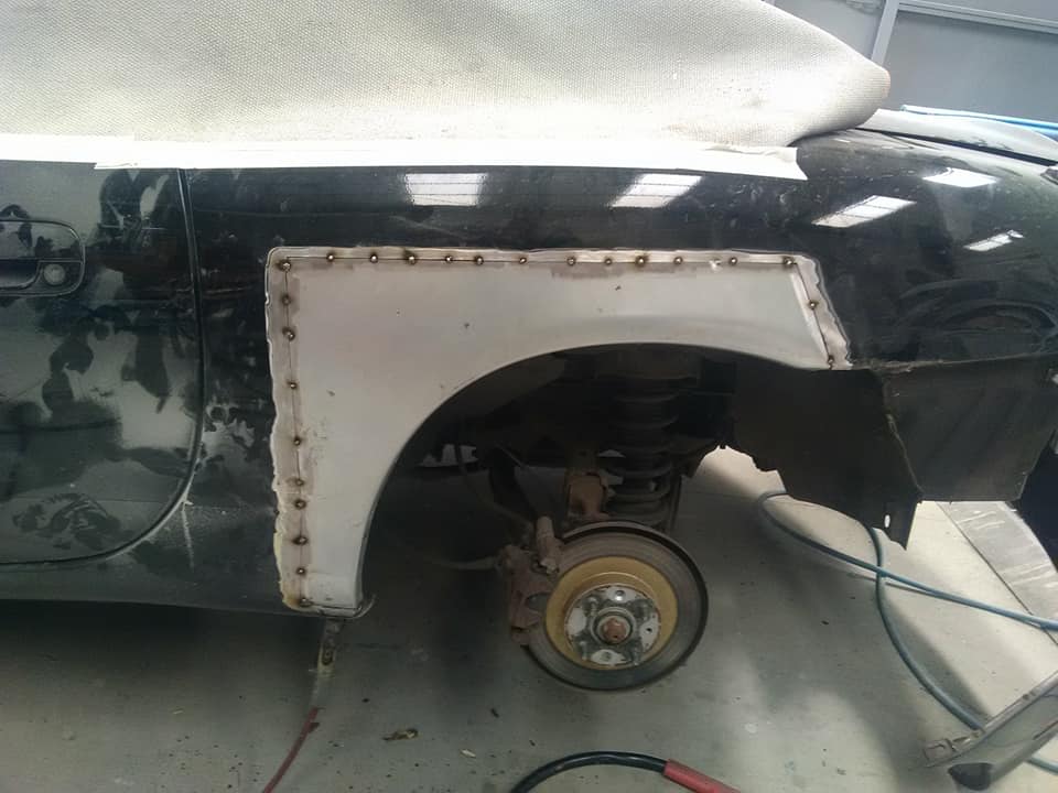

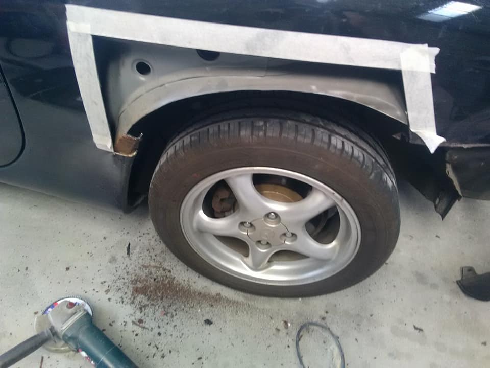

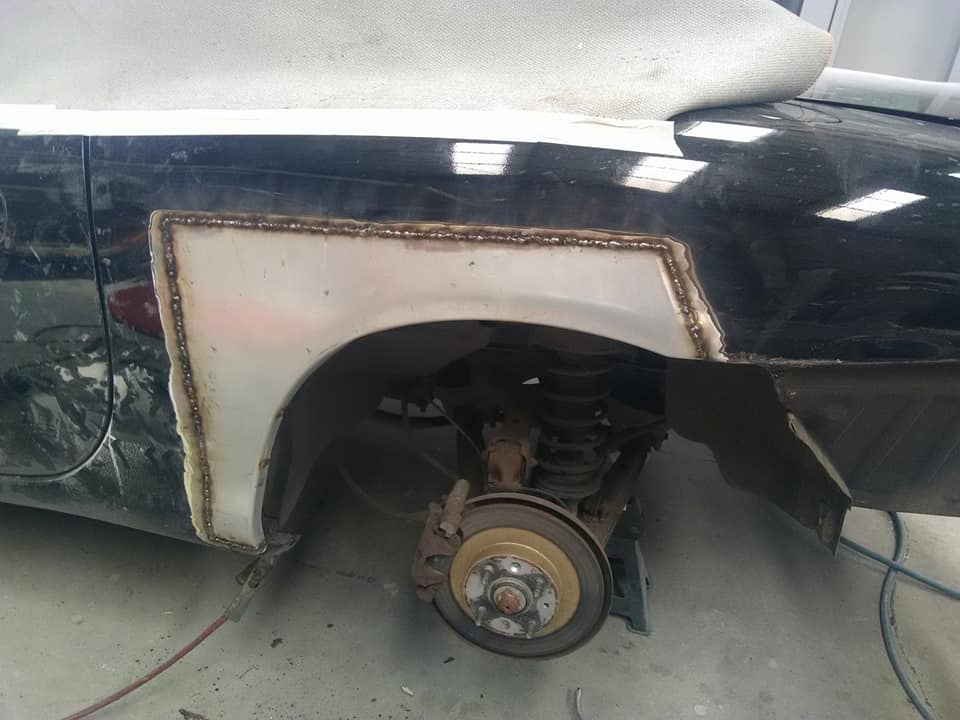

J'ai enfin effectué les réparations de mon aile arrière. Après une longue recherche d'un carrossier sur Bordeaux acceptant le fait d'effectuer une réparation d'aile (1700€ cf l'expertise) et non le remplacement complet (devis des carrossiers entre 3000€ et 3500€ pour 1 aile arr) j'ai trouvé le bon carrossier sur ... Bayonne ça fait un peu de kilomètres, mais cela a permis de prolonger 2 week-end sur la cote basque.
Le carrossier en question que je vais conseiller a accepté le fait de réparer via un kit d'aile de MX5Legend (devenu entre-temps Mecatechnic) pour le prix de l'expertise. Le résultat est très bon et j'ai même des photos des étapes de la réparation.

J'aurai certainement l'aile droite à faire suite à ce qui a été constaté sur l'aile gauche avant réparation. L'aile était sculptée au mastic sur de la tôle rivetée! du beau boulot!

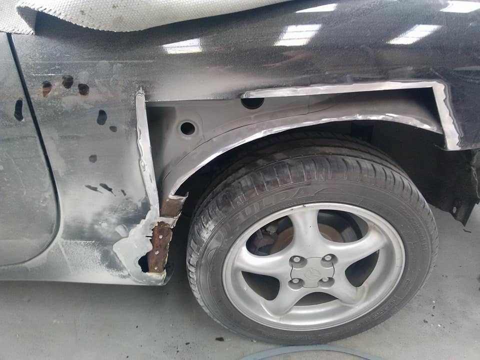

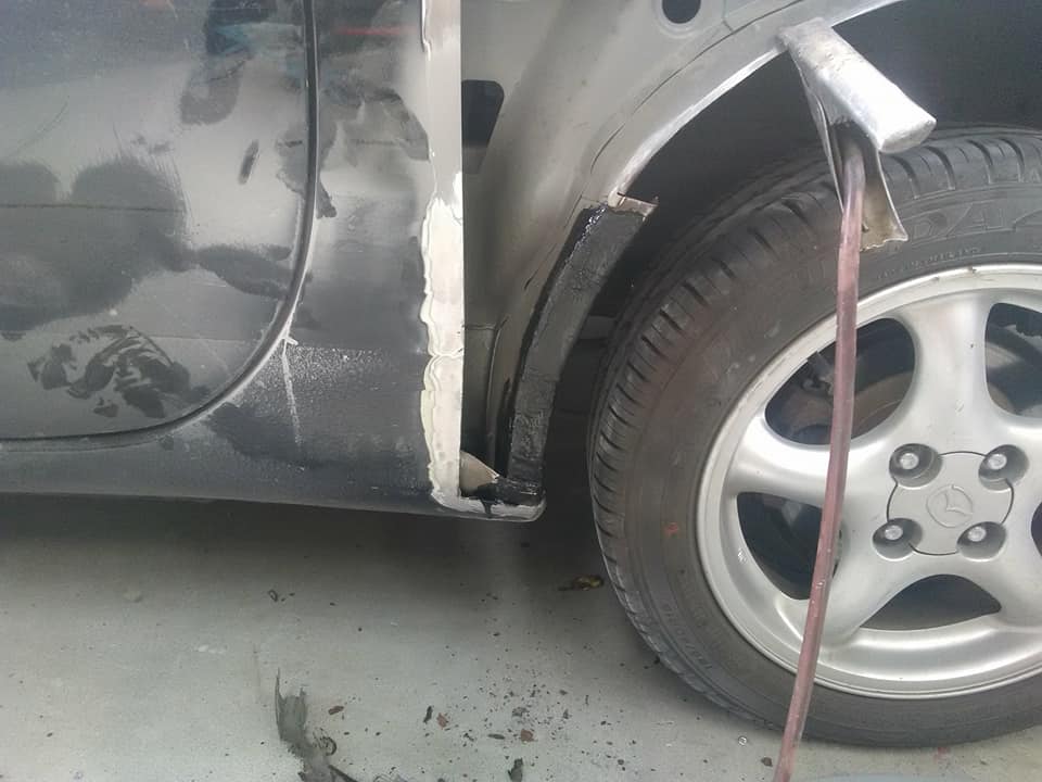

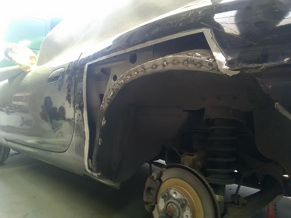

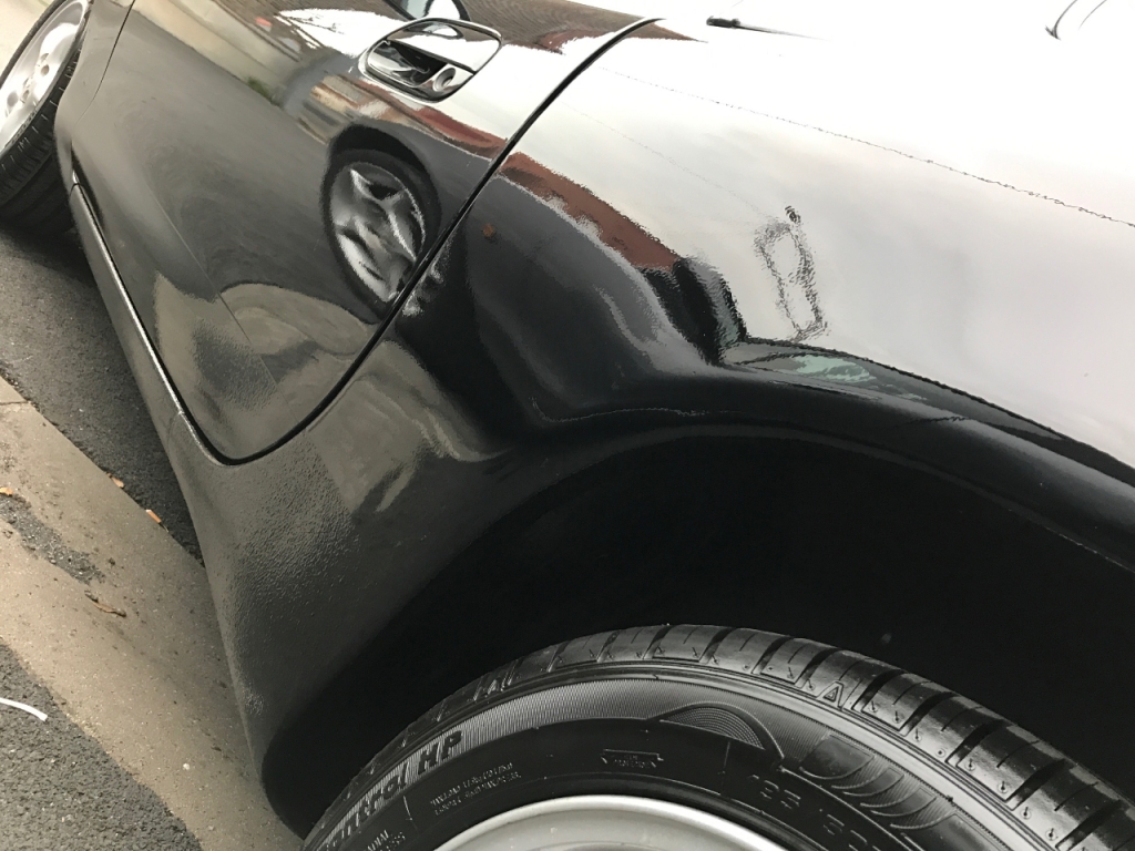

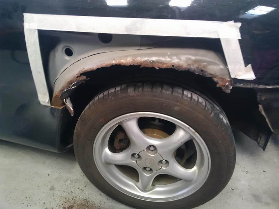

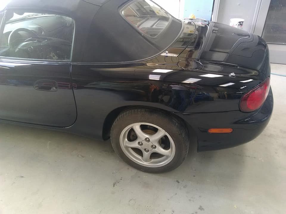

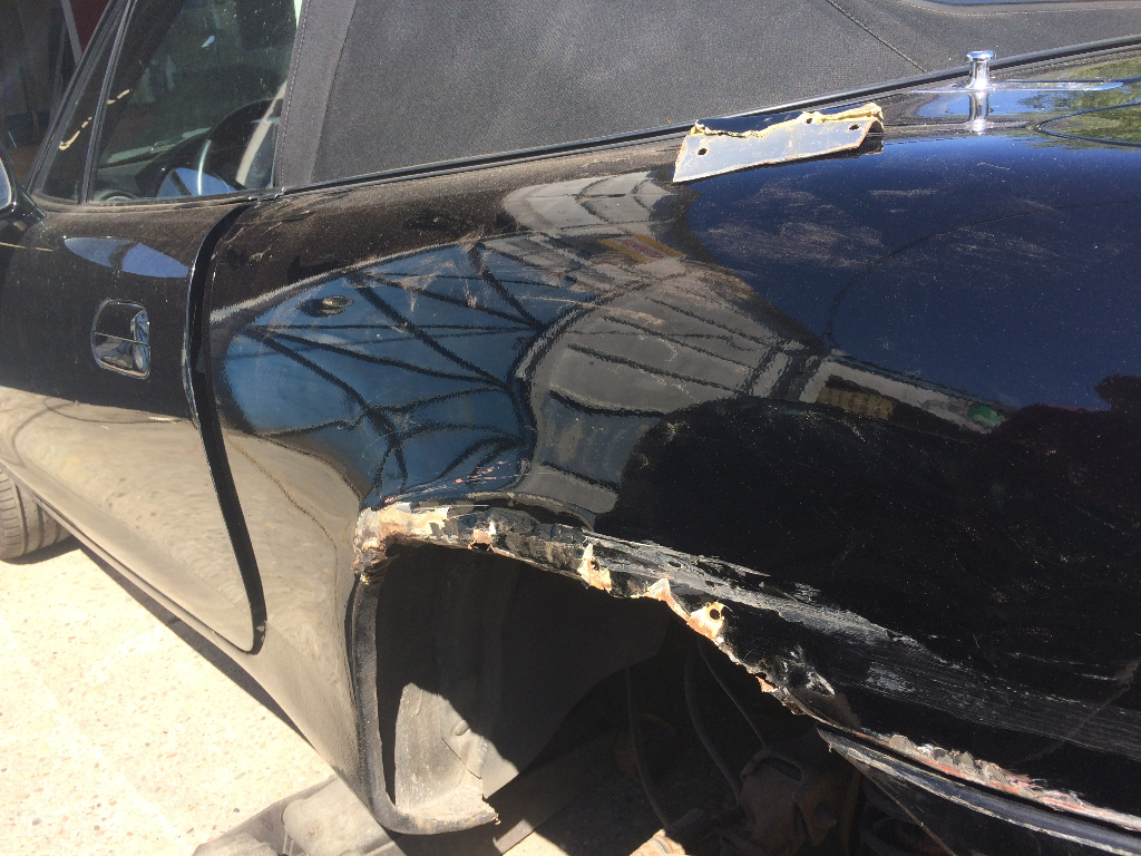

Voici les photos: :faim:
Avant la casse:
Après l'accrochage avec un 38T sur le périph parisien:
La réparation:

Franchement beau résultat final !
Mais je ne comprends pas pourquoi autant de carrossiers ont refusé la réparation, car c'est quand même pas insurmontable.
Il faut dire que maintenant ils sont tellement dans le remplacement plutôt que la réparation qu'ils en perdent leurs savoir faire .
