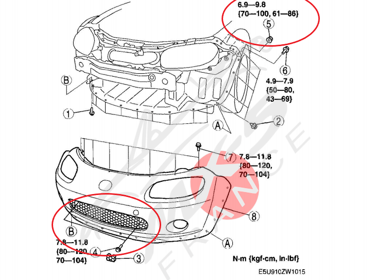

Les pièces manquantes sont celles entourées en rouge.
Si quelqu'un aurait les références Mazda je suis preneur. ;)

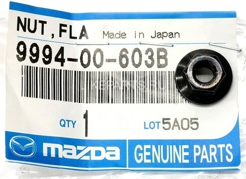

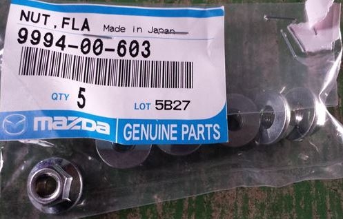

Pour les boulon de pare-choc, la référence OEM est 9994-00-603
En concession, ils te diront peut-être que cette référence n'existe plus et qu'elle a était remplacé par 9994-00-603B mais cette dernière est noir et non plus argenté. :tantpis:
Dans tous les cas, ce n'est pas grave puisqu'une fois installé elle est masqué par les grandes protections plastique des ailes.
Tu peux aussi les substituer par ceux-ci en diamètre 6.
Hexagone Écrous avec Bride Cranté Acier Inox A1 VA DIN 6923 M6
OU
Hexagone Verrouillage Écrous avec Bride Lock Nuts Acier Zingué M6

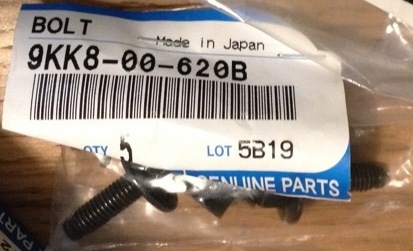

Pour les vis de maintien du pare-choc au niveau de la calandre, la référence OEM est 9KK8-00-620B
Attention ces dernières vis malgré leur aspect OEM ne sont pas en inox et peuvent se corroder. J'en ai fait l'expérience lorsque j'ai démonté le mien au bout de 12 ans! :evil:
Je les ai donc poncé, appliqué un produit phosphatant (Restom®Phosprim 4090) puis une peinture en bombe. Et c'est reparti avec une protection anti corrosion en plus de l'origine. ;)
Tu peux aussi les substituer par ces derniers en M6*20mm
