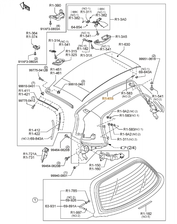

J'ai regardé dans l'EPC Mazda voilà la vue éclatée qui correspond.
Le joint est identifié sur la vue par la pièce R1-415 et la référence exacte de la pièce est NE52-R1-415C et elle est affichée à 606.13€ HT chez Mazda.

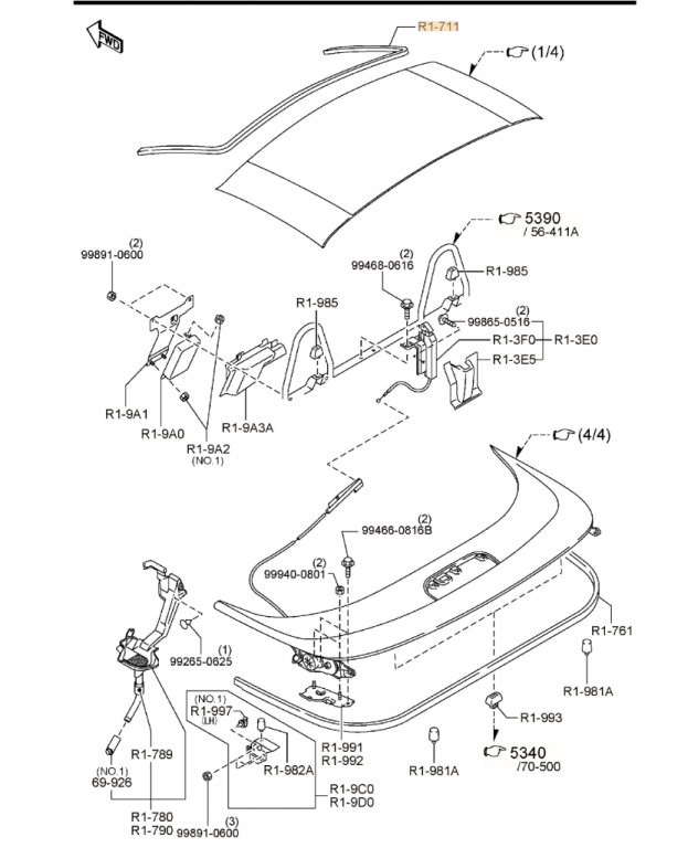

Pour le joint de vitre avant, je le trouve dans cette vue
C'est donc la pièce R1-711 de référence exacte NE51-R1-711M et elle est affichée à 368.12€ HT

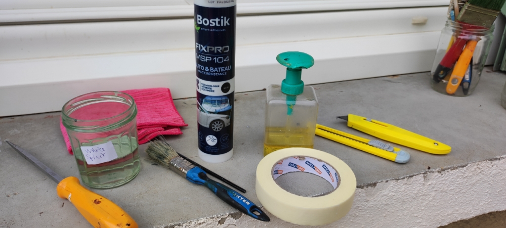

Tout d'abord j'ai utilisé du MS polymère : Colle mastic hybrid polymer msp 104 bostik spécial auto et bateau.

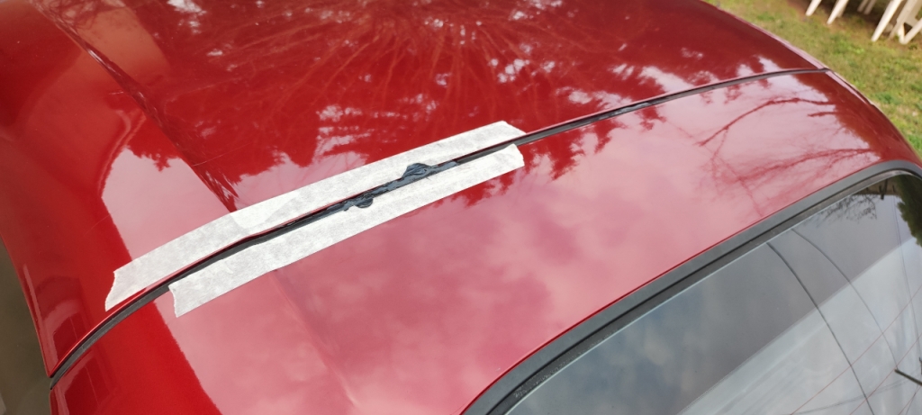

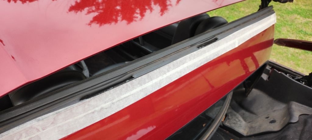

Ensuite j'ai suivi scrupuleusement les différentes étapes présentées. Je vous mets 3 photos "avant" "pendant"
puis "toit en place".
Juste une petite remarque. Je pense qu'il aurait été plus pertinent de poser la colle mastic le toit en place. Quand j'ai remis le toit, la compression du joint a fait ressortir un "trop plein" de mastic.
