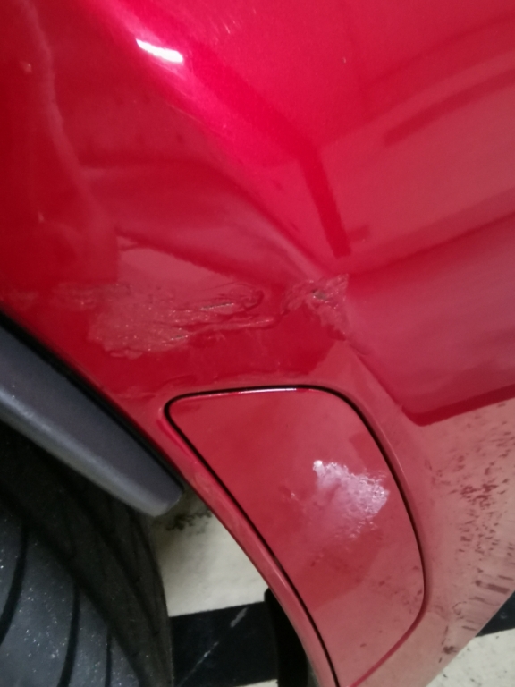

Hello,
Je viens d'essayer le stylo retouche présenté au début.
Le mecano de Mazda m'avait conseillé de seulement utiliser le stylo peinture pour limiter le nombre de couche car visiblement ça fait vite des pâtés et on étale partout.
J'ai d'abord lave la voiture en station HP puis après séchage j'ai donc juste applique le stylo peinture dans un premier temps mais il s'avère que ça donne un rendu Fushia (comme déjà précisé dans un autre post je crois) j'ai donc tout se même utilise le deuxième et effectivement ça atténue bien la couleur en tirant vers le rouge de la carrosserie. Effectivement on fait assez vite des pâtés, surtout sur une zone assez étendu comme dans mon cas (je vous met une photo avant après)
A la fin de la notice il est conseillé de polish 48h après avoir appliqué le produit, avez vous un produit a me conseiller ? En sachant que ce serait uniquement pour cette zone car je n'ai pas de quoi faire un detailling complet malheureusement....
C'est pas un résultat super, peut être que ce sera mieux avec le polish...

Il est conseillé pour l'usage de stylo retouche ... de ne jamais se servir du pinceau fourni :aie:
Optez pour soit un pinceau très fin servant aux maquettes par exemple (avec tres peu de largeur et hyper fin), ou un cure-dent.
Suivant la taille et la zone a traiter, le pinceau du kit se revèle le plus souvent des cas inutilisable dans le sens ou à part faire plus moche que ce que c'était il ne sert pas a grand chose.
Faut prendre le temps de le faire au cure dent (perso je le fais comme çà) , ca fonctionne très bien, c'est plus précis pour "injecter" le très peu de peinture ou l'on veut en mode goutte à goutte, on ne déborde pas, et pas de risque de paté non plus.
Bien laisser sécher, et un coup de polish par dessus devrait donner un résultat plus que satisfaisant :)
Le problème avec les patés c'est qu'il y a tellement de matière a enlever qu'au final tu y passes 30 ans a tout polisher et en plus tu fini par enlever trop de matière et tu es bon pour tout recommencer.
La patience au cure-dent c'est la vie :oui:
