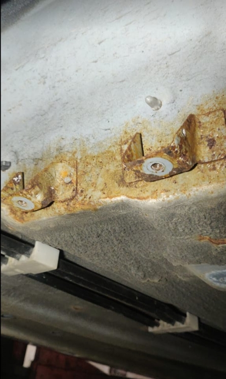

Hello,
J’ai attendu patiemment le printemps et je m’y suis collé.
Un bon coup de brosse, de l’owatrol pour assainir (que c’est long à sécher) et de la peinture anti rouille.
Comme neuf :-)Image

Et j’ai également changé toute la visserie qui montrait un début de corrosion (sauf sur les rotules pour le moment)

Ça m'intéresse de le faire aussi. J'ai lu qu'il fallait mélanger du rustol avec de la peinture pour la couche finale. Quel type de peinture faut il utiliser ?
En gros il faut :
1. Poncer les parties rouillées et un peu autour
2. Appliquer le rustol pur
3. Application un mélange rustol / peinture
J'ai bon ?

Pour moi, je n'ai jamais été fan du rustol, la rouille revient après. Par contre, j'ai fait une application DINITROL et 30 ans après, pas de rouille.

Merci les gars, je viens de regarder sous la mienne, j’ai quelques traces aussi.
Je vais me réserver un pont au self garage et ce sera ferose et cire.
Et comme c’est mon daily je crois que j’y reviendrai chaque année.

Ça dépends des conditions.
Une voiture qui roule peu et loge en garage peu ventilé, il suffit d'avoir pris du sel et puis pas de pluie pendant quelque temps.
Si je devais changer ça serait traitement préventif directement.
Sinon j'ai fait la mienne au Dinitrol, c'est pas le plus rigolo mais c'est le prix de la tranquillité.

Vu sur FB ND 2020:
