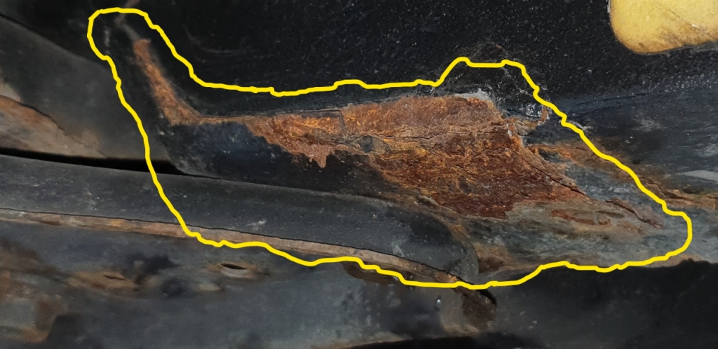

En ce qui concerne le renfort de longeron avant, quelqu'un sait il si la pièce se détaille et où cela peut s'acheter ?? je l'entoure en jaune sur la photo.
Merci !

Hello "sleradical",
De rien pour les infos. Si ça peut servir, c'est le principal.
Je vais répondre à votre nouvelle question.
En ce qui concerne ce que vous appelez "renfort de longeron avant", ça ne se vend pas en pièce détaché puisque ça fait parti intégrante du châssis de la NC. C'est soudé dessus.
C'est bien la partie bleu clair sous le plancher.
S'il n'est attaqué que superficiellement, il faut juste le mettre à nu et utiliser un produit de la gamme Restom comme je vous évoquais dans mon commentaire précédent.
Restom®Insonor 6030 en ayant appliqué après ponçage au préalable sur le métal mis à nu ce produit => Restom®Phosprim 4090
Si la partie est trop endommagé, il faudra l'intervention d'un carrossier afin de découper la partie de la pièce malade et de ressouder en lieu et place une nouvelle tôle.
CF exemple de réparation de renfort de structure "alias rail de plancher" par MX5 Restorer => Floor Rail Repairs
Ensuite le traitement préconisé ci-dessus doit être fait pour conserver la réparation dans le temps.
En espérant avoir été assez clair dans mes explications.
