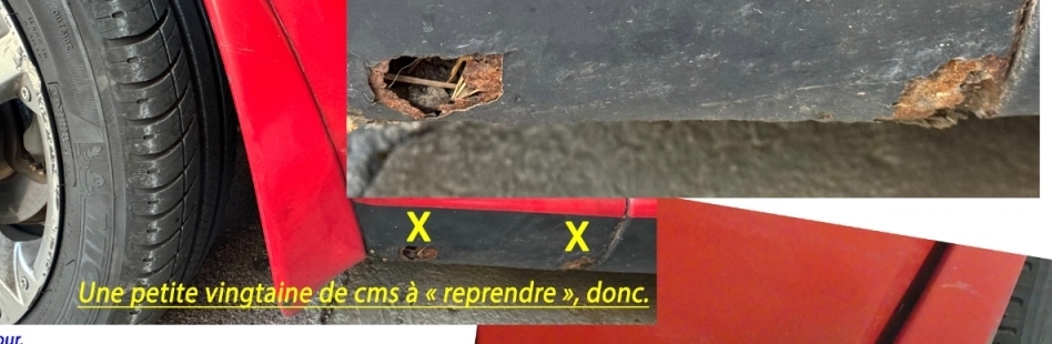

Ce qui me fait peur c'est côté châssis, là pour traiter et remplacer c'est pas la même chose que l'aile qui se remplace :aie:
C’est 13 EXACTEMENT cette partie (et du même côté) qui est à traiter sur ma même rouge…
= ces p…… de vingt centimètres…
Ai oublié de l’indiquer ds ma présentation du pbm mais un carrossier m’a dit de partir carrément sur une aile neuve (du moins… … « saine »)…
Je ne sais pas où ça se trouve mais ça doit se trouver… :faim:

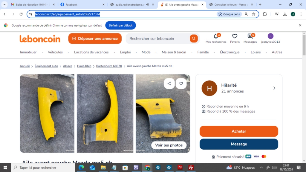

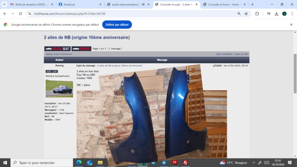

En "parallèle", j'attaque donc maintenant une prospection sur LE BON COIN* et sur la partie "vente de pièces"/ ce forum** pour aile d'occase.
Question aux spécialistes ici : est-ce qu'une aile de NB peut se brancher sur une NA ou bien Mazda a-t-il a eu la "bonne" idée en 1998 de revoir la configue du côté (avec l'histoire du phare ON-OFF qui a disparu, sacré pop-up) ?
Non, la découpe pour le phare "en amande" de la NB fait que l'aile est différente
Après, franchement, à 166€ neuve, je ne me ferais pas chier à trouver une pièce d'occase dans un état probablement approximatif :tantpis:
C'est le prix de 2h d'un carrossier qui va probablement y passer du temps pour récupérer une bosse, une rayure sur une aile d'occase...
A moins d'un coup de bol extraordinaire qui ferait que tu en trouve une en parfait état, de la bonne couleur. Et quand je dis de la bonne couleur, certes rouge, mais le rouge brillant direct des NA a tendance à cuire avec les UV, et il devient souvent rouge mat.

Je me répète mais, tu as une idée de la partie contre la coque ? Changer l'aile c'est bien, mais si derrière c'est pourri :tantpis:

Tu as raison de répéter car absolute beginner concernant cette rouille qui commence à me faire… …dérouiller !…
:? :? :? Tout ce que je SAIS, C’EST que c’est au niveau des deux croix jaunes sur ma photo initiale ds viewtopic.php?f=17&t=56789

Message(s) : 5398
L'intérieur, tu le sauras au démontage de l'aile... Tu peux déjà voir l'étendu des dégâts en démontant toi même sur ton parking. Les ailes se démontent assez facilement, il faut juste des "démonte clips" pour virer le garde boue en plastique à l'intérieure de l'aile. Puis une douille de 10 pour deviser les 5 ou 6 vis qui maintiennent l'aile à la coque.

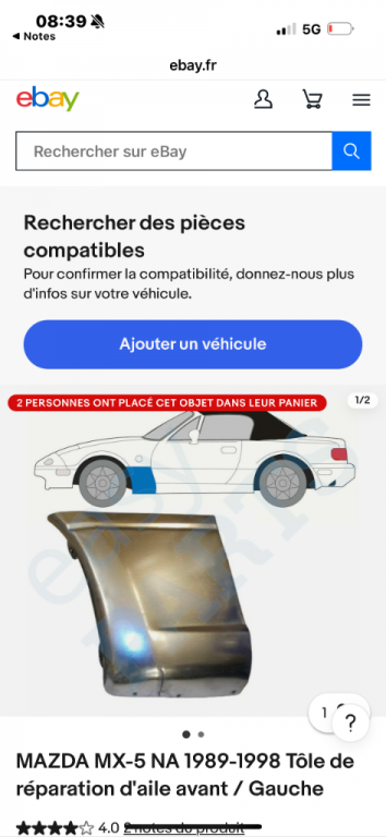

D’autre part, je me demande si je ne vais pas m’orienter (si l’aile est encore "bonne", intérieurement, bien entendu*) vers, tt simplement. une tôle de réparation comme là :
https://www.ebay.fr/itm/225405110956?ga ... VB4OAAAAAA
Petite tôle de réparation, dans mon cas, n’est-il pas le meilleur compromis ?

 Sujet du message : Re: rock'n ROUILLE...
Message Publié : Jeu 24 Oct 2024, 12:25
Faut découper, souder, préparer et peindre... une aile complète sera beaucoup plus pratique à mon sens.
