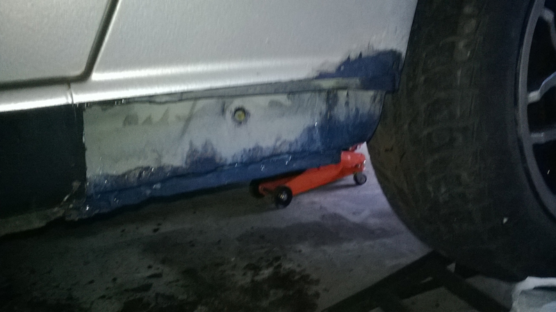

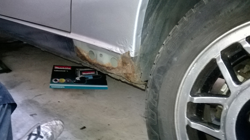

Quelques nouvelles de mes bas de caisse :
Ma voiture est en carrosserie, j'ai démonté tout l'intérieur.
Voilà le résultat mardi :
J'ai donc décidé de remplacer les ailes Ar complètes par des ailes neuves d'origine Mazda.
Trop peur que de la rouille ne ressorte à d'autres endroits de l'aile et on m'a déconseillé de découper / souder une aile sur toute la longueur pour adapté les pièces de MX5parts.

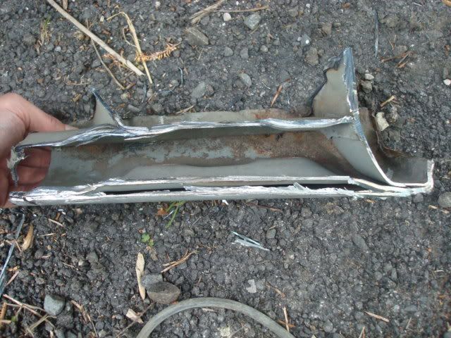

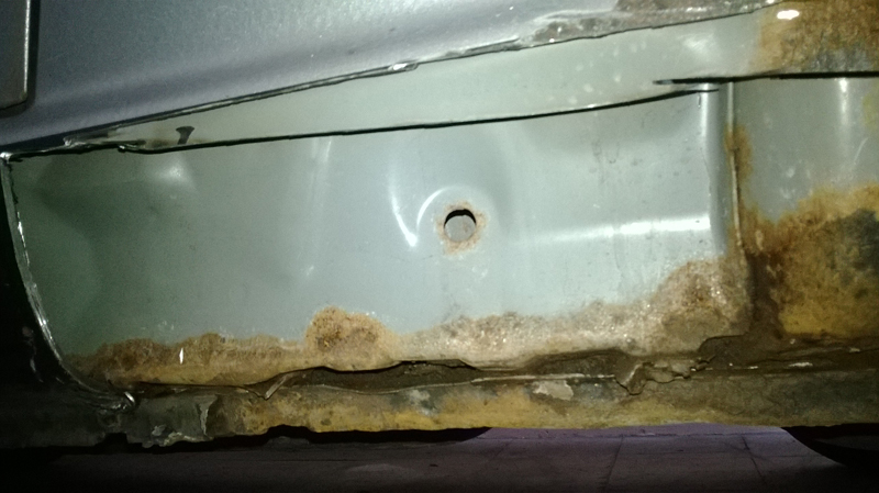

J'ai bien fait de ne pas me limiter au remplacement des bas de caisse, de la rouille était bien remontée tout le long des bords d'aile :
Les ailes sont vraiment mal conçues d'origine, il y a très peu d'espace entre le bas des ailes (bas de caisse) et la structure métallique.
Si de l’humidité y pénètre, elle y est presque emprisonnée (pas évacuations à cet endroit).
Impossible d'injecter de la cire à cet endroit, tous les orifices mènent à l'intérieur de la structure métallique mais pas à la tôle du bas des ailes !

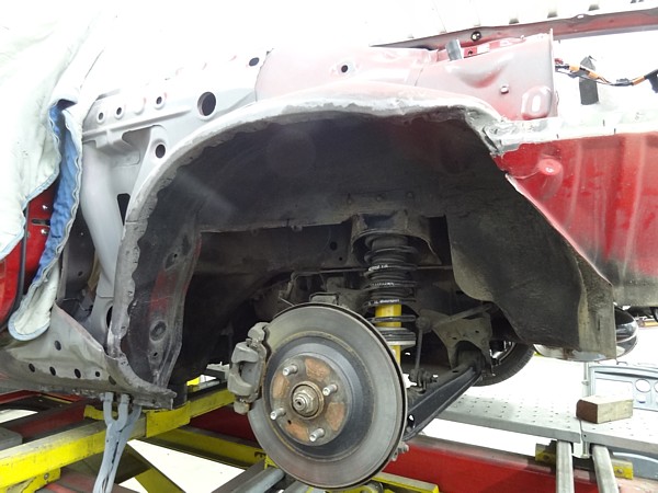

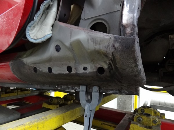

Le carrossier va donc essayer de me faire un trou dans le passage de roue pour pouvoir injecter de la cire à cet endroit.
On voit ici cet espace :
http://www.mx5nutz.com/forum/index.php?showtopic=84783&page=2
Difficile de savoir comment l'humidité a pénétré dans mes ailes :tantpis:
Le carrossier m'a dit avoir entendu parler de problèmes de colle pour plusieurs constructeurs. La colle placée au niveau des bords d'ailes Ar deviendrait acide et rongerait la protection d'origine de la tôle.

En effet, je trouve également que les bas de caisse de nos Mx est très mal foutu...
En ce qui concerne l'humidité, elle provient de plusieurs endroits dont les seuils de porte et un trou d'évacuation qui vient du passage de roue AV. Quand l'eau se met à stagner sur l'arrière du bas de caisse, l'eau remonte par capillarité et ne peut plus s'échapper entre le chevauchement de ces tôles...

En fait, c'est surtout le sel qui fait du mal. Il vaut mieux à mon avis qu'une Mx dorme 1 an dehors qu'elle roule une journée sur une route salée.
Nous avons fait le test sur un capot en acier (Peugeot), nous avons ôté la peinture, laissé dehors en l'arrosant de temps en temps, au bout d'une semaine il y avait à peine quelques petits petits points qui apparaissaient.
Nous avons alors mis une pincée de sel sur le capot, au bout de quelques heures seulement la rouille s'est largement manifestée. :aie:
Sinon oui, les seuils de porte sont clipés aux bas de caisse, et le joint de porte ne le protège pas. Concrètement le seuil de porte est donc hors de l'habitacle. Comme ces fixations en plastique ne sont pas étanches, l'eau rentre aisément.
