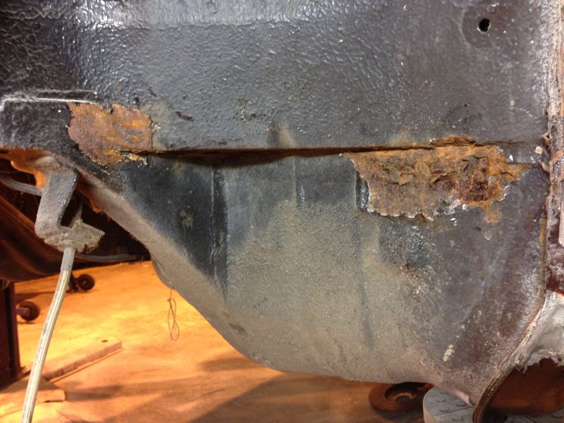

Le trou en haut à droite de l'image : à boucher.
PS : pour tous ceux qui pensent que leurs bas de caisse est nickel : à l'extérieur peut être, mais si vous avez déjà roulé dans le sel la rouille a forcément commencé à travailler.
Il y a un moyen d'éviter cela :
1. Boucher tout ce qui est bouchable (obturateurs trouvables chez Nauroto)
2. Traiter chaque année les corps creux (juste avant l'automne, après les fortes chaleurs, car la cire fond)
3. Spécifiquement pour le bas de caisse, faire un trou dans le bas de caisse de façon à atteindre les 3 feuillures qui constituent le bas de caisse, mais surtout dans le but d'évacuer l'humidité en cas de roulage sous forte pluie. (Il y a des trous cachés par des obturateurs dans le passage de roue arrière qui permettent normalement d'atteindre cet endroit en question)
Des que j'aurais refait mes bas de caisse, je ferai un tuto ;)
:etonne: En effet, il est magnifiquement placé celui-là... Il sert à une agrafe ou un truc du genre, au moins ? :aie:

Moi je pense qu'il faudrait plutôt enlever la baguette, enlever les plots en plastique sur lesquels et vissée cette dernière, boucher les trous avec du scotch isolant et coller la baguette avec du double face.

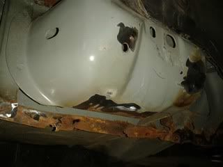

Bien le bas de caisse est à la fois l'endroit le plus bas de l'auto et un des plus complexes. C'est un assemblage de trois tôles ou se rejoignent les écoulements d'eau de l'avant et de l'arrière de l'auto.
Autre endroit complexe de l'auto , c'est le passage de roue avant (voir photo plus haut). Si votre bas de caisse est touché, je vérifierais également cet endroit.

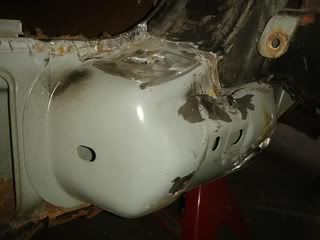

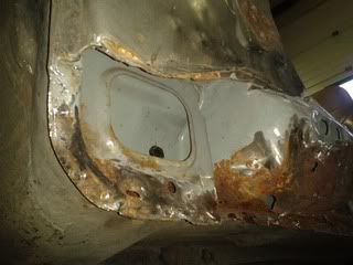

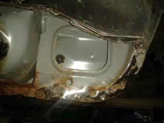

Exact! Sur ma mienne, cette partie de la carrosserie commençait à s'occider bien comme il faut.
A cet endroit là, se trouve un renfort assez massif situé directement derrière le passage de porte qui est soudé au point.
Photos prises sous tous les angles, car si l'on a jamais démonté cette partie cela risque d'être un peux chinois à comprendre:
Image Image Image Image Image Image Image
Bizzarement sur ma BE, c'est le côté conducteur qui était le plus touché (carrément perforé!) tandis que de l'autre côté il s'agissait de rouille de surface...
Il y a un peux d'espace entre ces deux éléments, idéal pour que l'eau et autre saleté ne stagnent.
Bref, à bien inspecter/traiter lors d'une réfection des passages de portes/ailes arrières.
Le pire est que quand on aperçoit quelques petites bulles sur l'aile ou à l'avant des passages de roues arrières, c'est que les entrailles de la miette
sont déjà bien attaqués, si pas perforés. :tantpis:
