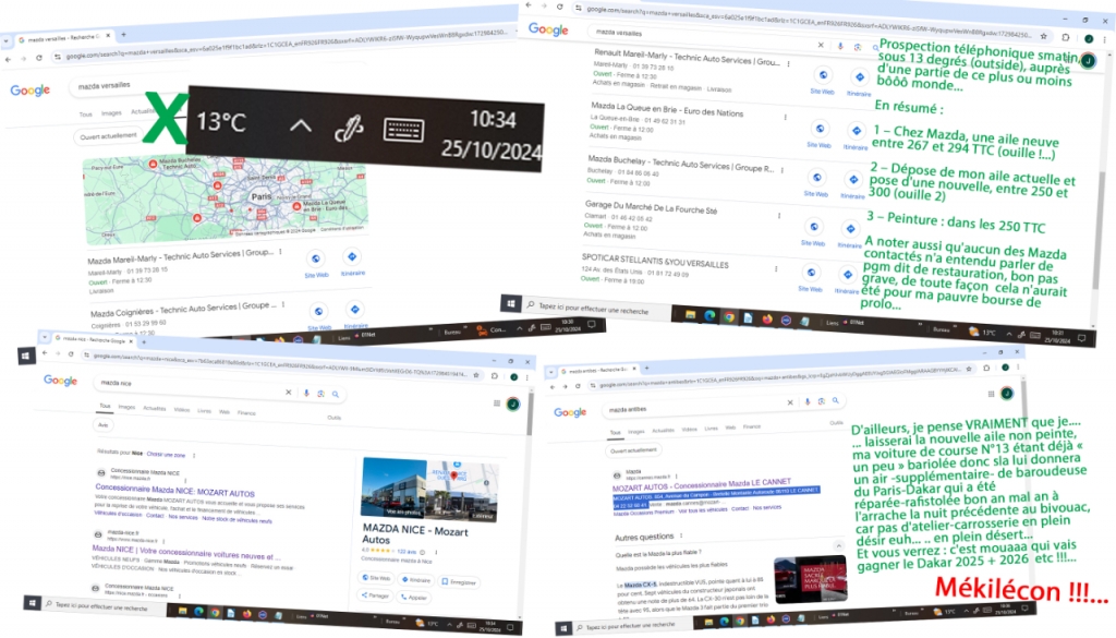

- :oui: Prospection téléphonique smatin, sous 13 degrés (outside), auprès d'une partie de ce plus ou moins bôôô monde ci-dessus...
En résumé :
1 – Chez Mazda : une aile neuve est facturée entre 267 et 294 TTC (ouille !...) donc j'investirai chez les autres, effectivement, où c'est quasiment deux fois moins cher, j'ai d'ailleurs du mal à comprendre cette différence car... ...une aile c'est une aile, non ? Bref...
2 – Dépose de mon aile actuelle et pose d'une nouvelle, entre 250 et 300 (ouille 2) : j'irai donc ailleurs, bien évidemment...
3 – Peinture : dans les 250 TTC
A noter aussi qu'aucun des Mazda contactés n'a entendu parler de pgm dit de restauration, bon pas grave, de toute façon cela n'aurait pas été pour ma pauvre bourse de prolo...
D'ailleurs, je pense VRAIMENT que je.... ... laisserai la nouvelle aile NON PEINTE, ma voiture de course N°13 étant déjà « un peu » bariolée donc sla lui donnera un air -supplémentaire- de baroudeuse du Paris-Dakar qui a été réparée-rafistolée bon an mal an à l'arrache la nuit précédente au bivouac, car pas d'atelier-carrosserie en plein désir euh... .. en plein désert...
Et vous verrez : c'est mouaaa qui vais gagner le Dakar 2025 + 2026 etc !!!...
- Mékilécon !!!...
- J'envisage, dans un 1er temps, le 5 novembre (quand je me fais exprès un Versailles-Antibes-Versailles, entre le 4 et le 6), de faire démonter mon aile actuelle pour, déjà, voir sa gueule intérieure.... Puis statuer concrètement...
Merci pour votre attention.
