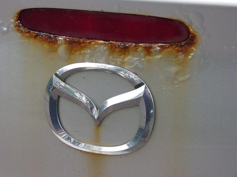

Vu ce matin sur une Mazda 3 de moins de 5 ans à priori! :aie:

Humm belle prise ! Elle était immature 38, 73 ou 74 ou même pas ?
 Sujet du message : Re: Création de la CBCP :)
Message Publié : Sam 13 Juin 2015, 10:14
Message(s) : 7423
Plus de 5 ans car ça semble être la première version de la Mazda 3 ;)
Mais ça fait quand même peur :etonne:

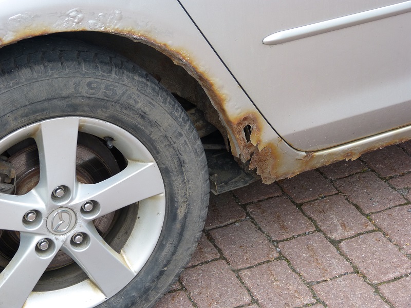

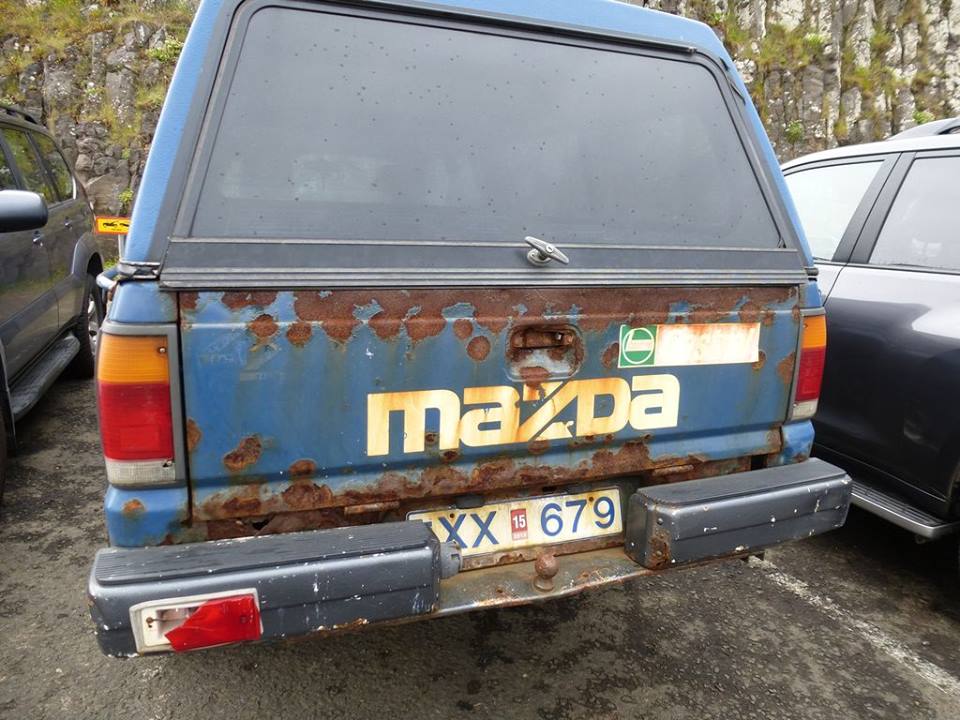

miketorcy a écrit :
Ah, ça, je commence à avoir sur ma NB :aie: :aie: :aie: :aie: (côté intérieur uniquement)
Sinon, au Québec, vu ce qu'ils foutent comme sel sur la route, pas étonnant. Sinon, une petite photo prise en Islande
Message Publié : Jeu 18 Juin 2015, 22:53
Message(s) : 9961
XX679 ... sans le 7, ça me rappelle quelqu'un Image

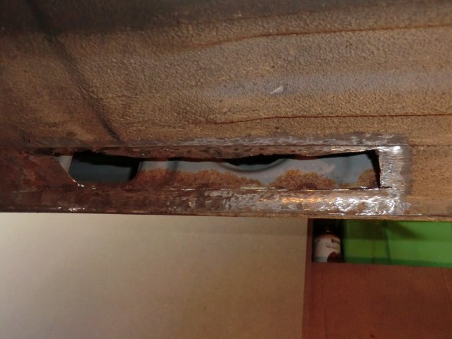

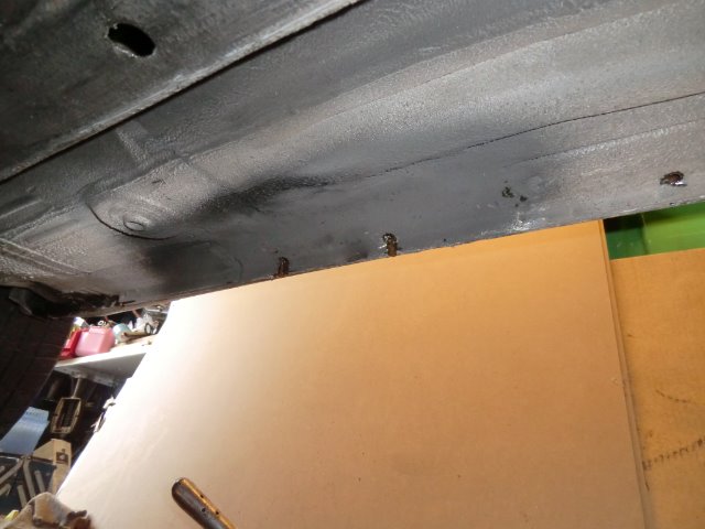

Voilà, un de plus , et pas le dernier: les bas de caisse arrière pourris plus le milieu des longerons, que j'ai découverts quelques mois après l'achat, tant le "blackson" était résistant et soutenait bien la tôle rouillée, le tournevis a eu du mal à le pénétrer. Découpe rectangulaire soudure au mig, et nombreux trous de ventilation

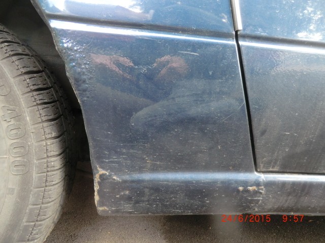

Pour plus tard, les bas d'ailes arrières:

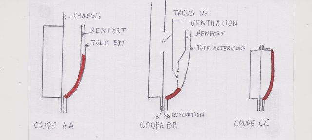

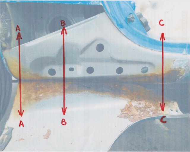

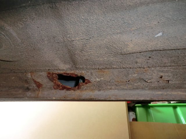

Pourquoi ça rouille toujours à cet endroit même une fois réparé ?
Simplement à cause de la proximité des tôles entre elles : sur la photo jointe (prise sur le forum et dont je n'ai pas retrouvé le propriétaire), la tôle de surface a été partiellement retirée, on voit la pièce triangulaire ajoutée pour rigidifier le chassis. Le problème c'est qu'elle épouse le profil de la tôle de surface et s'en trouve très proche. Sur les coupes on voit que les zones en rouge sont très étroites et sont colmatées par de la poussière plus de l'humidité au bout de quelques années, je ne suis pas certain qu'il y ait des trous d'évacuation entre renfort et tôle extérieure, comme ils existent entre renfort et chassis. Les meilleurs traitements de surface du métal ne résistent pas à cette humidité.
Essai de traitement : après réparation, injection des corps creux avec les matériaux adéquats par des trous forés en dessous, mais comment être sûr d'en injecter dans l'espace en rouge sur les dessins, il faut trouver les trous d'aération et avec une canule coudée, faire couler le produit
