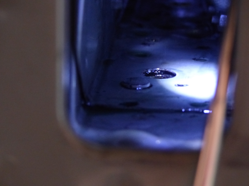

et pour ceux qui douteraient que ce mal peut venir de ces foutus trous, voici une photo de près ( malheureusement pas assez nette ... ): la zone noire est celle qui a bu le Ferose, et ce n'est que le premier espace entre 2 couches de tôle, il y en a une autre en dessous !
j'essayerai d'en refaire d'autres

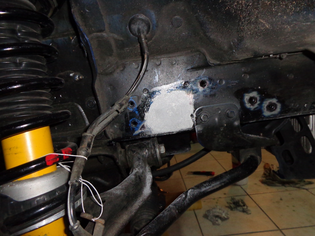

la plus grosse tache sur la face externe du droit est traitée
elle a eu droit à au moins 5 couches de Ferose avec de longs intervalles de séchage
je viens de combler le creux avec de la soudure à froid
les autres ont eu droit au même traitement
je continuerai après le 10 septembre ;)
j'ai commandé un foret étagé pour me faire un trou de visite sur chaque face supérieure et pouvoir suivre l'évolution avec la caméra endoscopique

Complètement d'accord sur le principe de mettre à l'abri de l'air et de boucher ces fichus trous ! ( sur toutes les photos de ce topic, les zones les plus touchées sont toujours celles qui sont situées juste derrière ces trous, dans le sens de marche , et toujours plus fort sur les faces côté roue et côté route )
L'eau ne rentre pas par les quelques trous de la face supérieure ( çà laisserait une trace visible )
ok, la méthode que j'ai choisie pour colmater ces trous peut surprendre, mais comme j'avais çà sous la main et que çà reste à la fois souple et imperméable ..., ben je me suis lancé ... :ricane:
L'idée de valve de Misho m'a bien fait sourire :ptdr: , mais ... en gonflant à l'azote ... :ricane: :ptdr:
