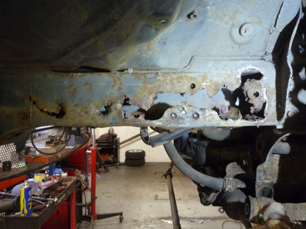

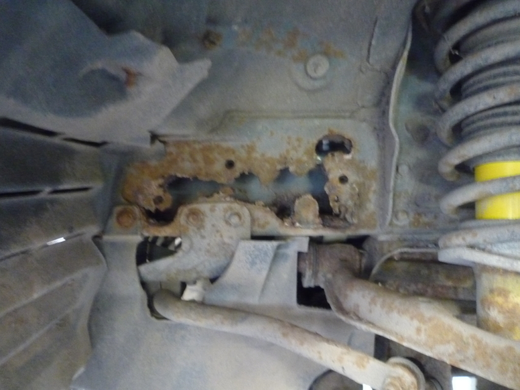

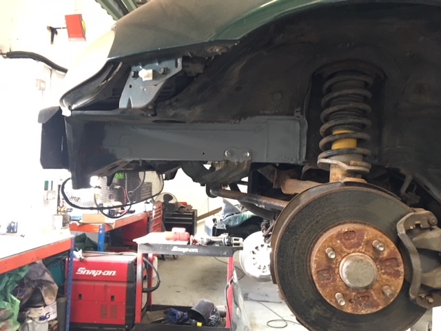

Rassurez moi, c'est toujours réparable, y a pas de stade "c'est foutu, ça va trop loin" sur cette histoire de longerons ?
Ca n'est jamais foutu, TOUT se refait, mais à un moment, ça coûte assez cher, et la question se pose...
Pour le reste, je vois mal un nez de Mx5 casser, d'ailleurs il me semble que c'est le côté extérieur qui pourrit beaucoup, avant ou après l'inférieur, mais le côté intérieur est toujours là, avec son métal encore solide...
Mon longeron gauche, avant
Mon longeron gauche, pendant
Mon longerons gauche, après
Comme tu vois, à un stade LARGEMENT plus avancé que toi :D
