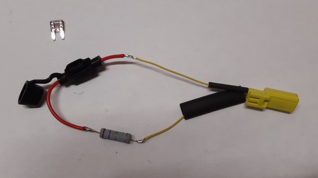

Quelques news et informations.

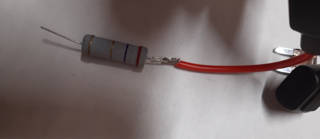

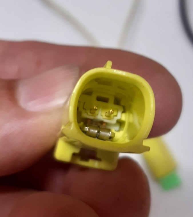

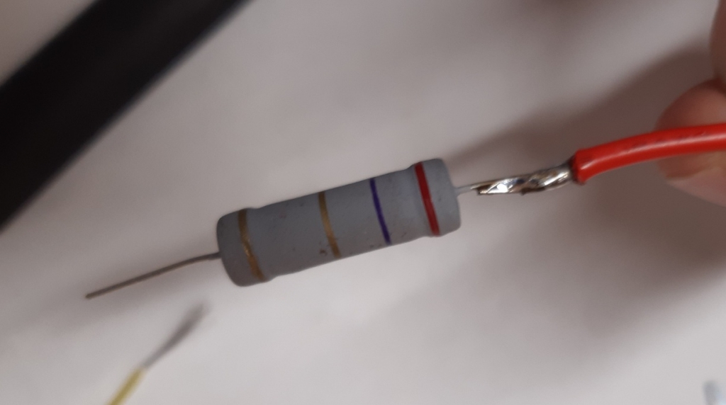

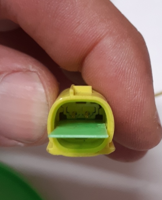

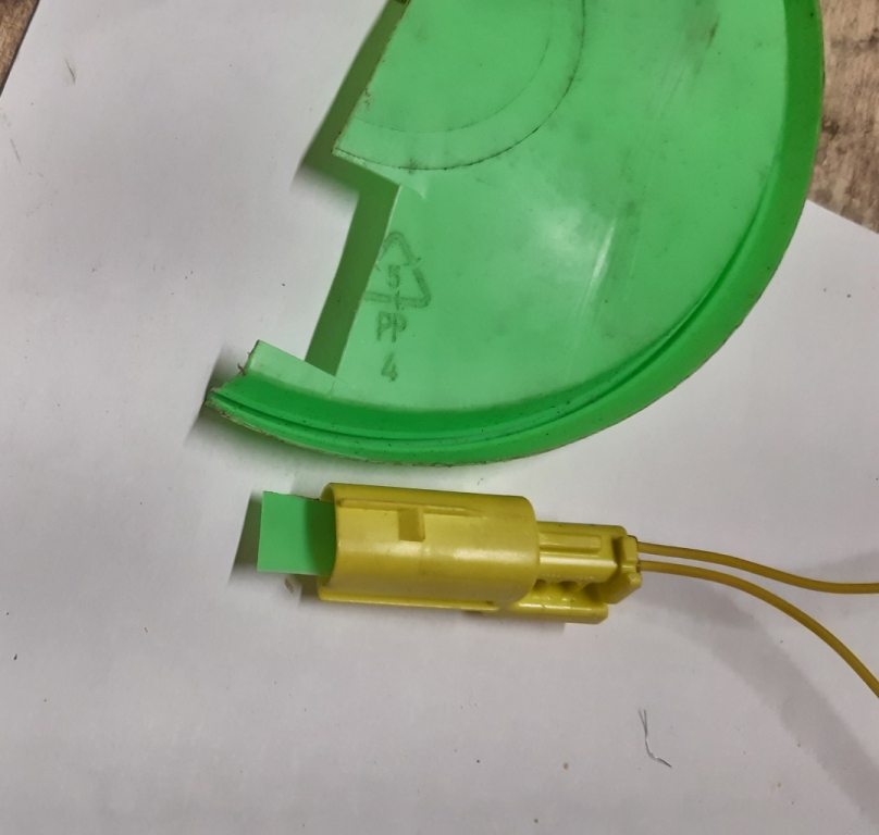

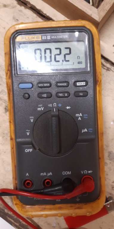

Sinon lors de l'analyse des connecteurs et du démontage des vérins, j'ai constaté que les connecteurs côté vérin se mettent en court circuit lorsqu'on les débranches. Sûrement pour être certain que la tension soit nul lorsqu'ils sont stockés pour ne pas créer de déclenchements intempestifs.
Du coup pour mesurer la résistance il faut ajouter un bout de plastique.
Et là on voit que la résistance fait 2,2 Ohms. Il faut que je corrige le poste 1...

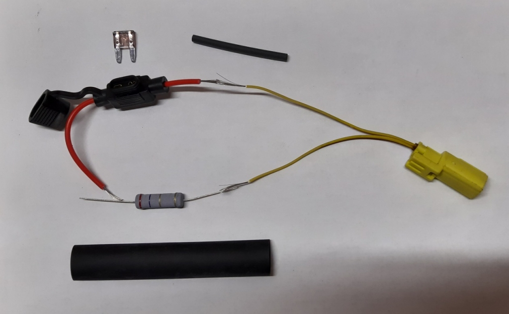

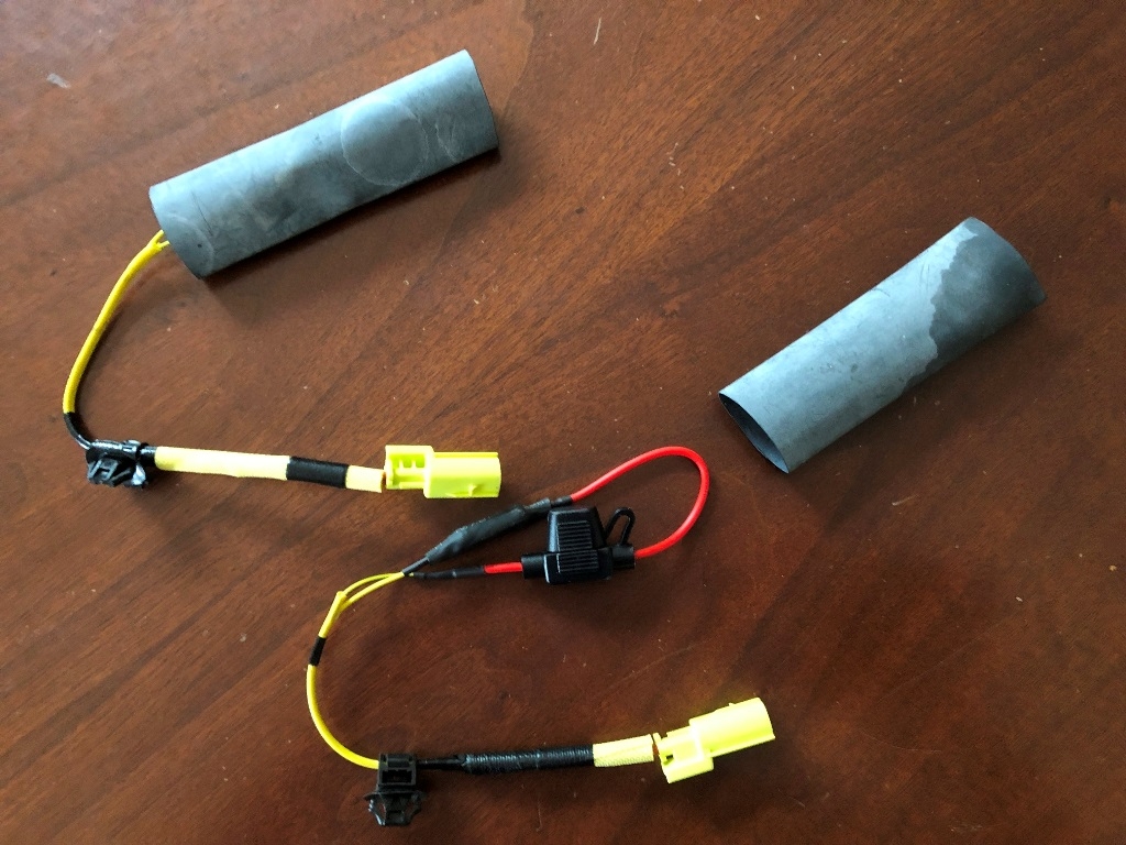

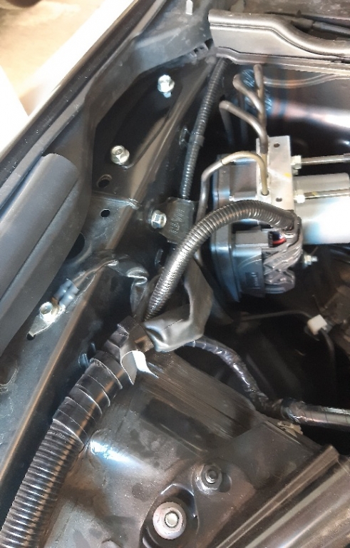

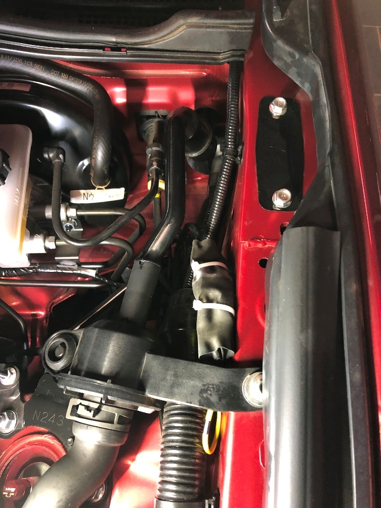

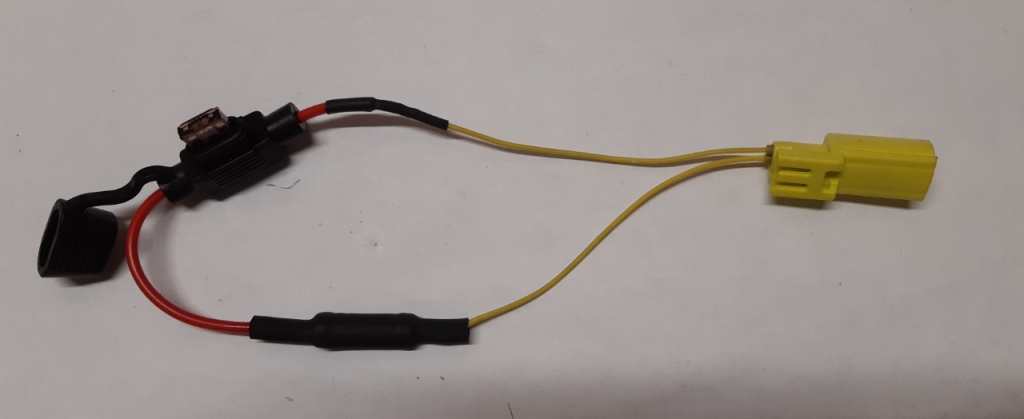

Voici donc le montage
Message Publié : Ven 12 Août 2022, 10:44
Message(s) : 5130
Localisation : Cotentin

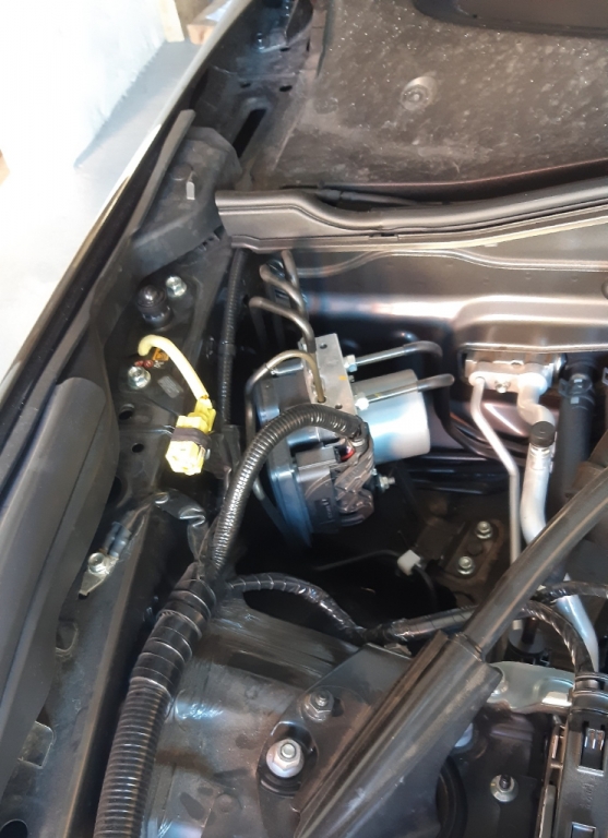

Avant après
J'ai protégé le tout dans des morceaux de chambre à air de vélo et attaché avec des petits velcros.
Tout est réversible.

Tu as eut de la chance de ne pas les déclencher en prenant la mesure ^^
Quand tu prends une mesure de résistance,tu as besoin d'une tension et l'ohmėtre prend la tension de la pile.
Envoyé de mon Mi 9T en utilisant Tapatalk
Message Publié : Ven 12 Août 2022, 14:01
Message(s) : 1563
et il me semble que dans ce Fluke c'est 9 volts...R=U/I,U=9 et on mesure I.
Message Publié : Ven 12 Août 2022, 15:47
Message(s) : 5130
Oui 9v mais intensité très faible lors d'une mesure de résistance.

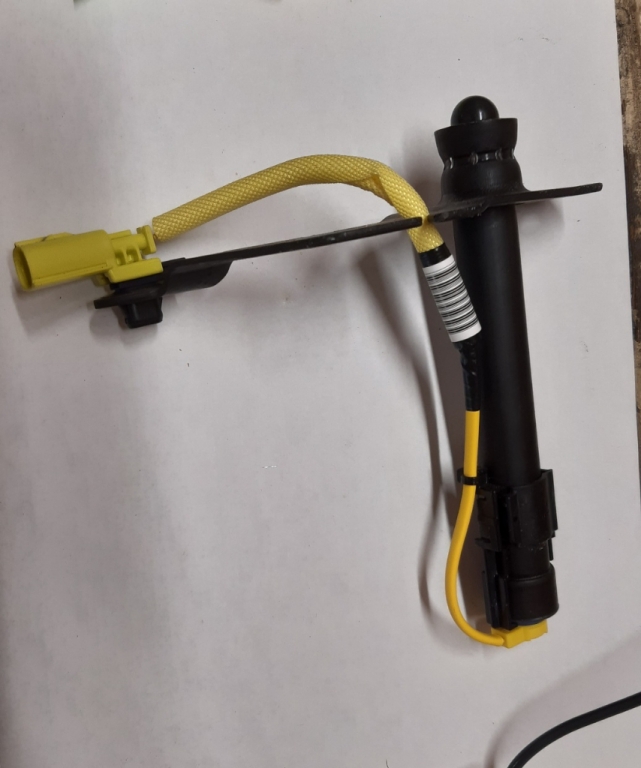

Tu n'as pas le système piro déposé en photo? Je pense qu'il faut les manipuler et les entreposer avec beaucoup de prudence (genre éviter l'électricité statique...même si à la masse non?)
Le connecteur jaune que tu montres en photo est celui du système piro que tu as dépoilé? Désolé j'essaie de comprendre pour ne pas faire de bêtise plus tard :oui:

Toutes les réponses à tes questions sont au dessus. 4 pages à lire, je peux pas te conseiller mieux. Juste que je vais remettre à jour la 1ère page surtout au niveau de la valeur de résistance.
Pour les connecteurs, le lien est en page 1.
Pour les vérins, je les ai mis dans un sac plastique avec zip. Stockage au sec...

Merci pour la photo du vérin :)
J’avais pas capté que tu avais déjà acheté les connexions ;)

J'ai édité la page 1 afin d'éviter les erreurs.
Les valeurs de résistances correctes à choisir et tous les liens nécessaires au montage sont disponible ici : https://www.mx5france.com/forum/viewtopic.php?f=17&t=51678&p=16386543#p16386543

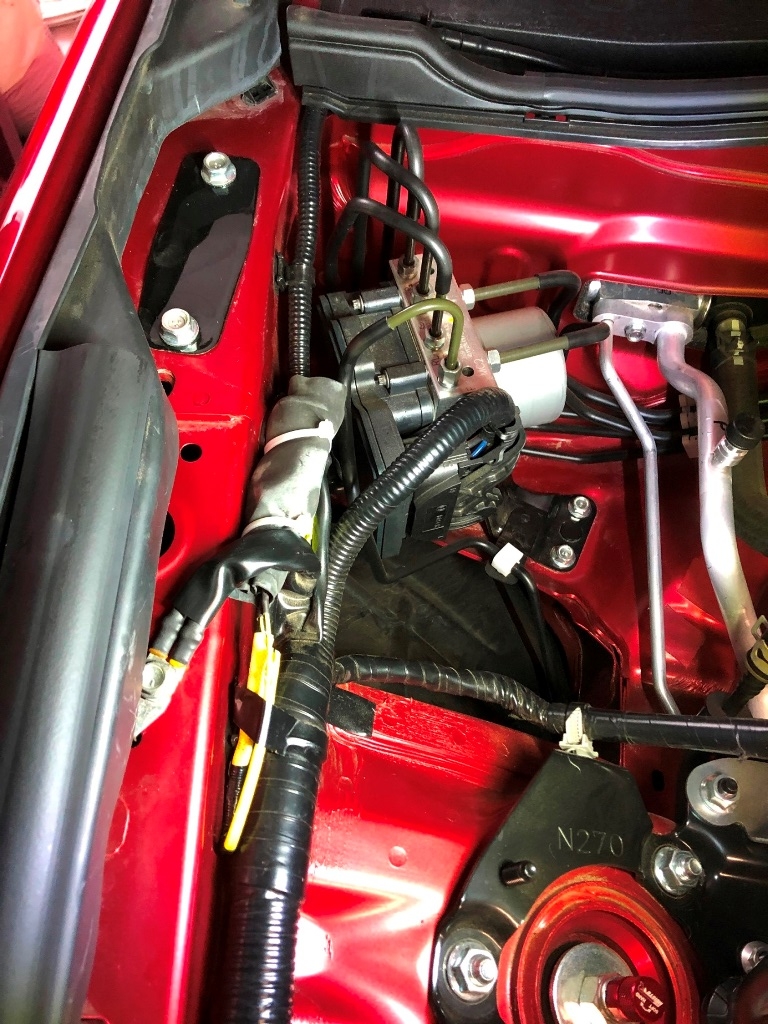

Salut à tous
Petit retour sur cette installation et la suppression de ces vérins pyrotechniques.
Un grand merci à Angebenoit pour toutes ces explications et les liens vers Aliexpress. Il faut savoir que cela prends un bon quinze jours pour recevoir les pièces.
ça fonctionne très bien. :beer:
