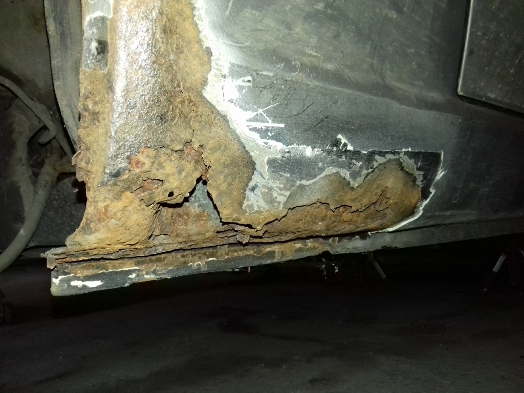

Je ne me souviens pas avoir posté l'état de mes bdc, avant réparation.
Après réparation faite maison... On a découpé, ressoudé, et un peu de mastic en surface pour redonner la forme.
Ca devrait tenir quelques années. J'ai remis du rustol par dessus et de la cire corps creux dedans.
Si on doit refaire, je rachèterai une aile complète à découper et ressouder.

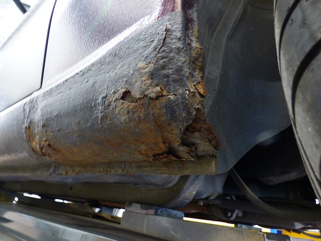

Mes bas de caisses "crêpes dentelles" avant réparation...
On découpe pour y voir plus clair...
Bon, ben y'a pus qu'à...
Et voila le travail !!

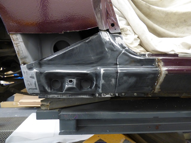

Message Publié : Mar 26 Juin 2018, 21:53
Message(s) : 2141

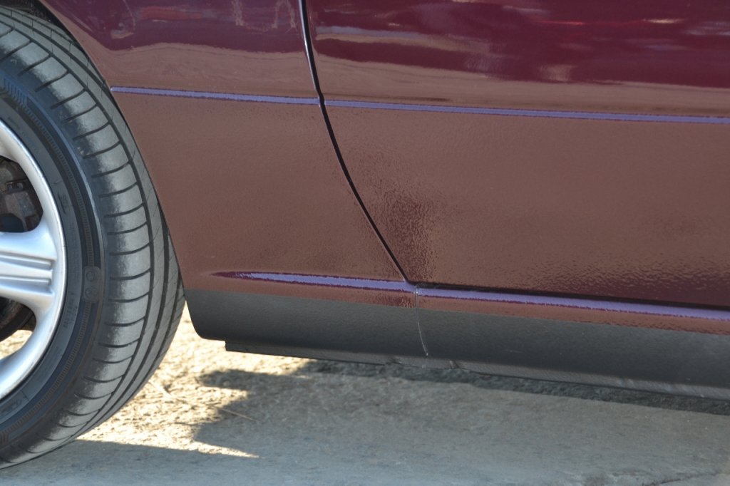

Vu les photos, oui, c'est pas faux, on peu les confondre :ptdr: mais c'est vrai que je n'ai pas posté sur ce topic (mais sur le topic en signature) la réfection des bas de caisse de la Merlot,
Histoire d'illustrer un peu, voici une quelque photos quand même:
Pour plus de photos, c'est par ici:
https://www.mx5france.com/forum/viewtopic.php?p=16040124#p16040124

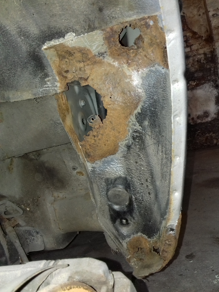

:aie: c'est aussi boursoufflé de l intérieur que la mienne visiblement :cry: par contre toi tu y vas avec les grands moyens.... opération à coeur ouvert :jap:

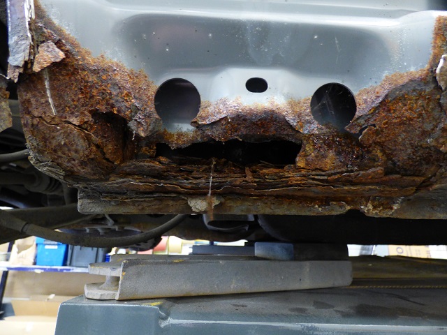

Les miens, tout frais grattés chez Mx5Restorer
Je suis limite petit joueur à côté de vous, notamment Geo.bzh, notre maitre à tous :love:
