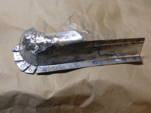

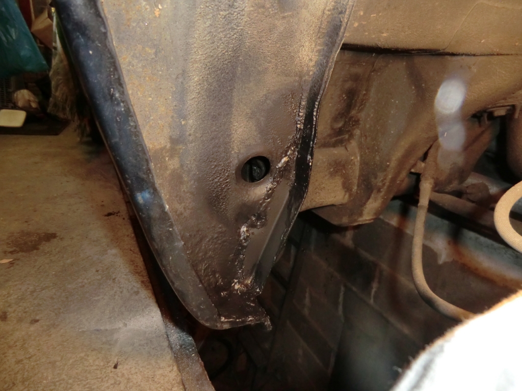

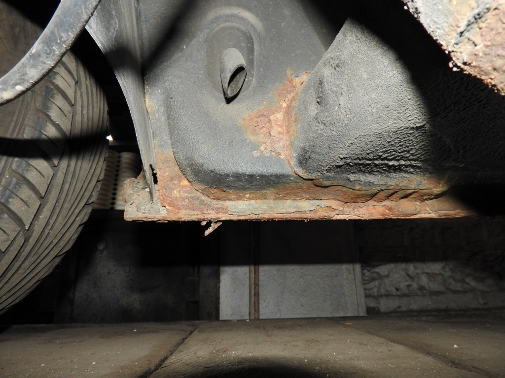

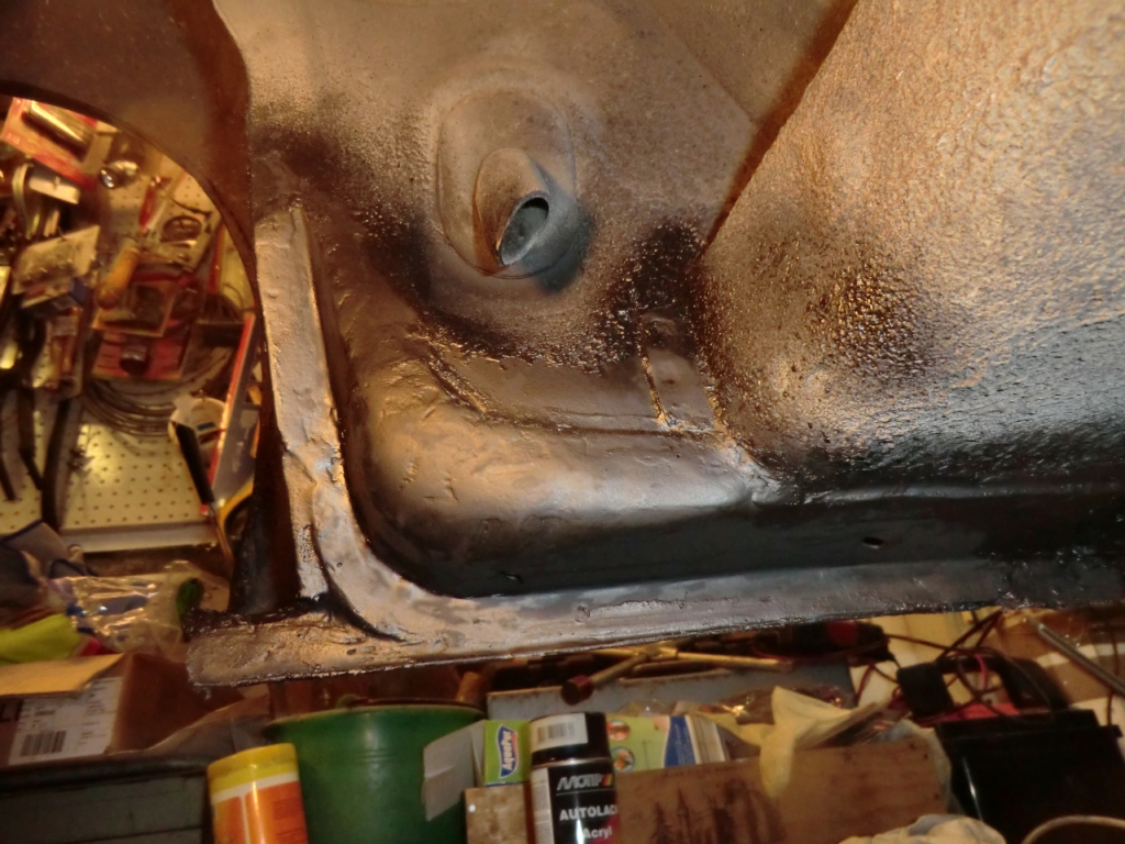

Je pensais m'être éliminé du CBCP après la réparation de mes bas de caisse arrières en 2016, mais une trace de rouille visible du coté intérieur au bout du bas de caisse a nécessité une intervention un peu plus importante que prévue, confection d'une pièce arrondie dans les 3 sens de l'espace, plus une partie coté de la roue, soit 3 pièces au total.
La pièce arrière vers la roue est déjà soudée sur ce qui ne devait être qu'une pièce platte
Cette pièce vue de derrière
En fait, en 2016, en refaisant le bas de caisse de ce coté, j'ai mal regardé de l'autre coté de la tole intermédiaire, la rouille était recouverte d'un bonne couche d'antirouille, et j'en ai rajouté!!! ça a continué à rouiller en dessous
Pièce intérieure modelée, marque des trous pour le bouchonnage:
Terminé
J'ai ensuite regiclé du produit à corps creux
Conclusion quand on voit une surface rouillée, on peut multiplier par 3 ou 4 la zone réellement atteinte!!!!
