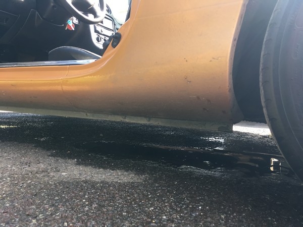

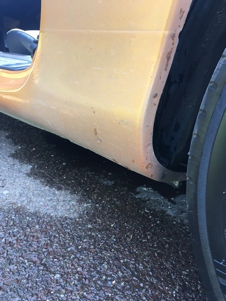

Petit déterrage ! Déconvenue quoique sans grande surprise ce WE, premier lavage depuis un an ou deux :cyp: , je viens solliciter ma carte de membre...
J'en profite pour une question : pour les ailes AR, est-ce qu'il y a d'autres bonnes adresses que mx5city ? Je veux dire, quelqu'un qui comme eux connaîtrait et comprendrait le problème, et saurait l'anticiper (formage, traitements, soudure...) et pas juste refaire à l'identique du neuf ?
Le côté gauche bien croustillant : :faim:
A noter que c'est celui dont l'aile a été changée il y a 12 ans - j'ai toujours eu de gros doutes sur la qualité de cette réparation, dont au moins la peinture a clairement été bâclée - et que l'évacuation de capote était bien dégagée. :sic:
Le côté droit, en meilleur état mais on dirait bien qu'il va pas tarder quand même :
:aie: :blague:

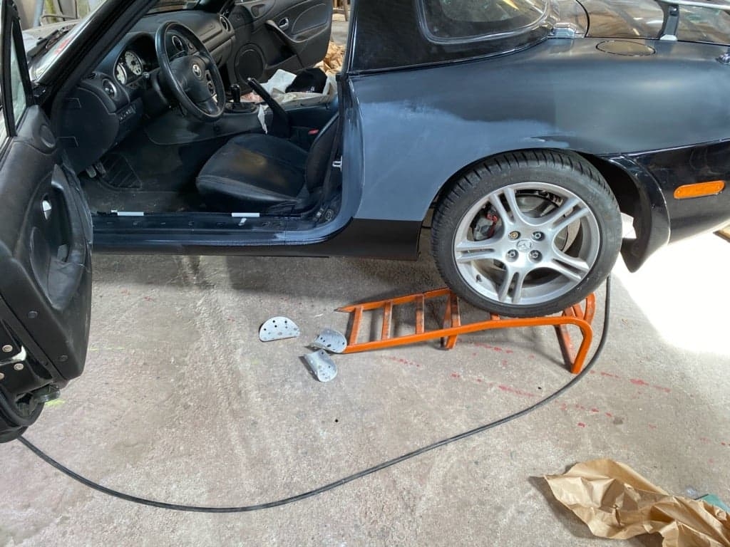

je ne ferais bientot plus partie du club des cbcp.
elle part en carrosserie dans 10j pour subir 2 greffes, chez un ami chirurgien qui effectue l'opération
pour 500e. les ailes ne devraient en principe pas etre repeintes
par acquis de conscience je l'ai faite voir a un autre carrossier qui me demandait 1100e; il commandait les bdc, alors que mon collegue va reformer les parties a changer.
puis ce sera révision complete; vidange, filtres, bav, etc... et changement capteur abs avd; et enfin
passage au ct, avant que le délai de 3 mois du au covid ne soit dépassé.
