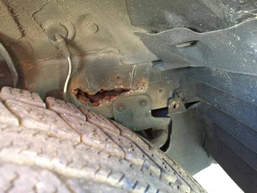

Y'a plus grand-chose à traiter préventivement là, surtout sur les photos 1 et 4, là où c'est boursouflé c'est que la rouille a déjà tout mangé à l'intérieur et pousse tout dehors. :aie:

Pour celles et ceux qui n'auraient pas vu ! Voici des photos d'une NBFL de mars 2001, 100 000km et d'origine allemande que je suis allé voir hier pour un membre.

Ce qui est sur cest que ca pourri entre les deux plaques.
Donc même en y regardant de l'extérieur et de l'intérieur, si d'apparence c'est nickel.........le mal peut déjà commencé.
Donc hop un peu d'humidité et c'est c'est le début de la misère.
Ce qui est sûr c'est que perso je vais rien y faire,sur une mimix de 15ans et 218000km je vais surement pas claqué des euros la dedans.

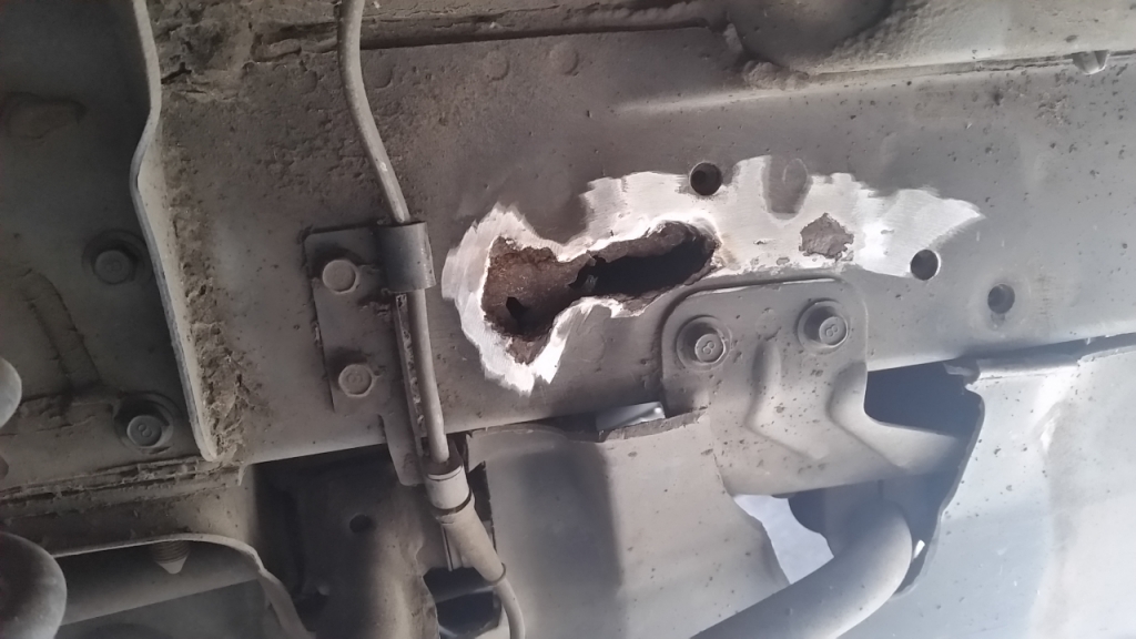

Vu sur SOS-MX5, vous en pensez quoi ? (C'est une NA)
Rouille de surface comme tout le monde pense en commentaire ou plus profond que ça comme je suis apparemment le seul à penser ?
Il me semble que les NA ont les longerons en une seule plaque, pas un sandwich à la m* comme les NB.
Donc ça ne l'empêche pas de rouiller :D mais en principe moins de l'intérieur, en tout cas l'humidité ne se retrouve pas enfermée entre les 2 plaques.
