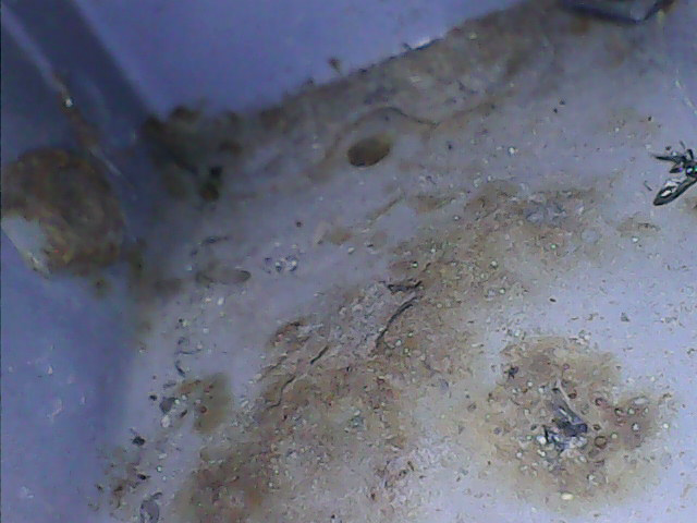

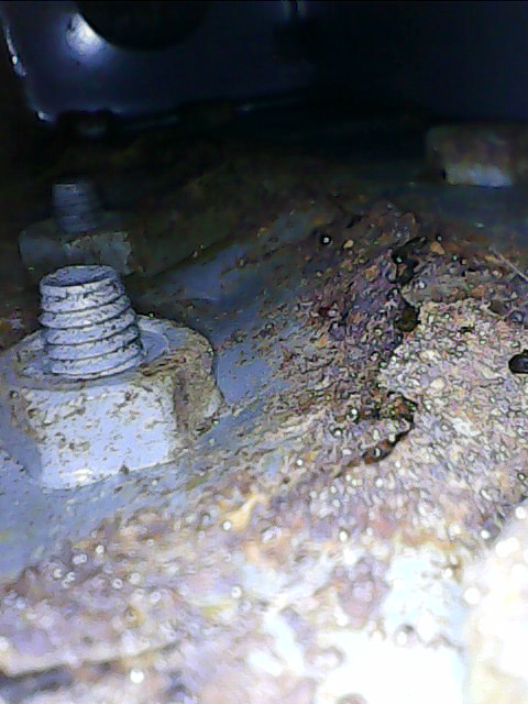

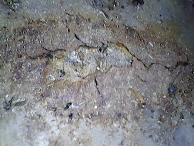

allez j adhère au club des NB aux longerons corrodés :cry: :tantpis:
voici l intérieur de ma NB de 04/2000 et 180.000 km

Mais du coup, c'est visible de l'extérieur (en regardant dans le passage de roue), ou pas?
Parce que sinon, c'est un très bon exemple d'une NB qui peut sembler nickel, et trahie par une longeronscopie (nouveau mot inventé à l'instant :ricane: )
Avantage si ça n'est pas visible de l'extérieur, ça passe le CT...

@Stephane : légèrement visible de l'extérieur dans le passage de roue. je ferai qq photos à l occas
par contre tu ne t'en souviens plus, on avait comparé nos dessous lors du w-end 10ème anniversaire à Monthléry ET les miens sont bcp moins pourris que les tiens :langue: :ricane:
Il me reste à peine 2 ans avant de voir ma OE interdite de roulage à en lire le topic du gars qui vend sa Pheonix :cry:

j'ai traité l'extérieur des longerons avec du rustol-owatrol incolore, c'est plus psychologique que réellement la solution mais bon :tantpis:
par contre cela se voit dans le passage de roue que cette partie a été traitée et je me demande si cela va pas aiguillé à y fourrer son nez lors du CT :?

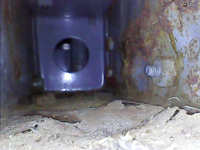

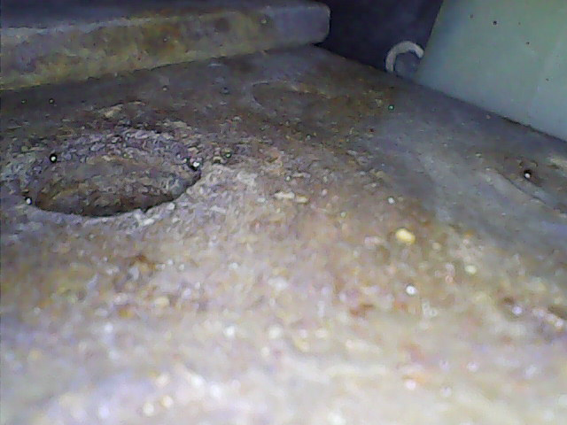

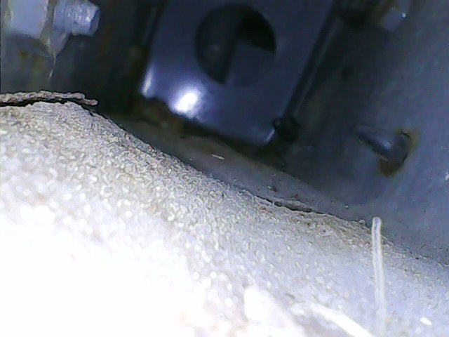

Je m'auto-cite ci-dessous pour rappel de la première partie des longerons (Ce post se trouve sur le topic de la CBCP)
Suite à ses 10 jours chez le garagiste/carrossier, il m'appelle jeudi dernier à 16h30 en me disant "Désolé pour les longerons on a pas osé frotter, ils sont trop rouillés, ça risque de traverser, on va plutôt mettre de la cire corps creux directement dessus, à la seringue." Vu qu'ils ferment à 18h00, ils ont fait ça en moins de 2h :roll:
Je l'ai récupérée le lendemain, avec des projections de cire partout sur le moteur, le pare-choc, le phare, le capot, etc... Mais uniquement côté passager, j'ai l'impression qu'ils n'avaient pas d'accès côté conducteur et n'ont peut-être rien fait... :aie:
Prochaine étape, aller voir à l'intérieur avec une caméra endoscopique ce qui a été fait parce que j'ai un TRÈS GROS doute.
Ça + la géométrie ratée + le bocal de LDR vide, ça fait beaucoup, heureusement que la MO à 43€ HT rattrape un peu...
Samsunch a écrit :
Bon, du coup je postule ici :ricane:
Le mois dernier j'ai enlevé mes crochets d'origine pour installer un crochet Jackson Racing.
Apparemment on pouvait le faire sans enlever le pare-choc mais comme l'accès était étroit j'ai préféré tout démonter :aie:
(D'ailleurs les vis du crochet était complètement soudées par la rouille j'ai bien galéré, mais j'ai pas de photos)
Arrivé là je me rends compte que ces deux "plaques pointues" cachent le longeron, comme j'aime bien les surprises j'ai enlevé la première... :roll:
Belle surprise, le longeron côté passager :
Longeron côté conducteur :
Extérieurement si on regarde par le passage de roue il n'y a rien, donc ça devrait passer au prochain CT en 2019. Et forcément après avoir vu les photos de Stéphane je suis rassuré, mais elle n'échappera pas à une remise à neuf d'ici 2020, vu que la rouille ne disparaitra pas :cyp:

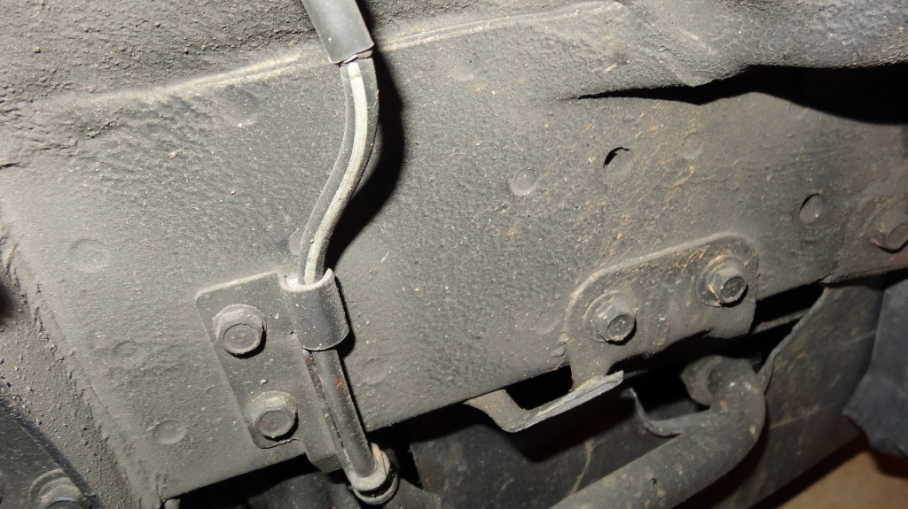

Putain ! vous me foutez les boules, ça ne fait pas 2 ans que j'ai la mienne, elle a quasi 118000 km. Du coup je suis allé voir dans le garage et j'ai pris des photos (extérieures...).
Robin m'avait dit qu'elle avait été traitée à la "Mike Sanders"....RAS de l'extérieur.
Pour faire une "longeronscopie" je suppose qu'il faut démonter pas mal de choses, non ?
