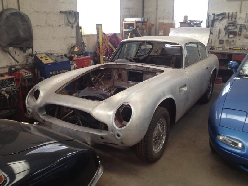

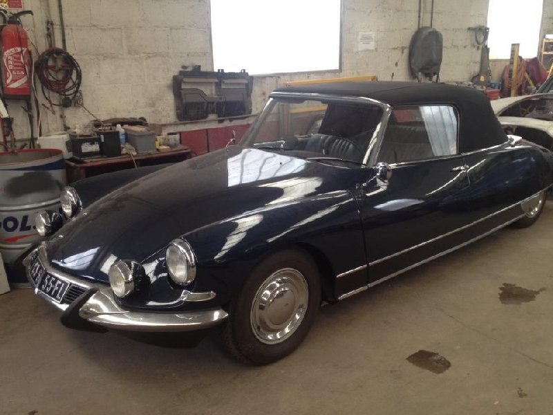

L'atelier du carrossier m'a donné confiance, db6 et dino, désossées, ds cabriolet et 190 sl entièrement restaurées plus de nombreux véhicules en stock.
On peut voir ma mimix à droite de l'aston
