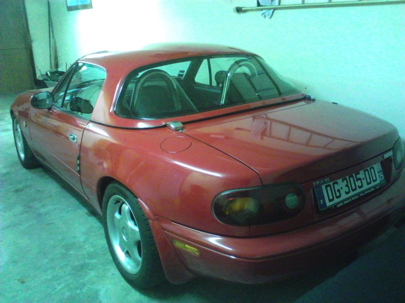

Moi aussi, j'ai monté le miens ce weekend .... et pour moi étais la première fois que je le faisait .... alors je galérer un peu ...... :boxe:
D'abord je l'ai fait sans enlever le couvre-capote. Vu que ça va pas, retirer le hard-top en enlever le couvre-capote.
Après je l'ai mis sans coucher le pare-vent ..... et il touchait en hauteur. Retirer de nouveau le hard-top, coucher le pare-vent ........ et enfin le hard-top en place.
Finalement je regrets de n'avoir pas démonter entièrement le pare-vent mais pour l'année prochaine ..... :tantpis:
Alors je partage mon expérience pour les néophytes comme moi ..... :roll:
Message Publié : Lun 6 Oct 2014, 18:13
Message(s) : 1205
Et voilà la résultat final:
:woo:
