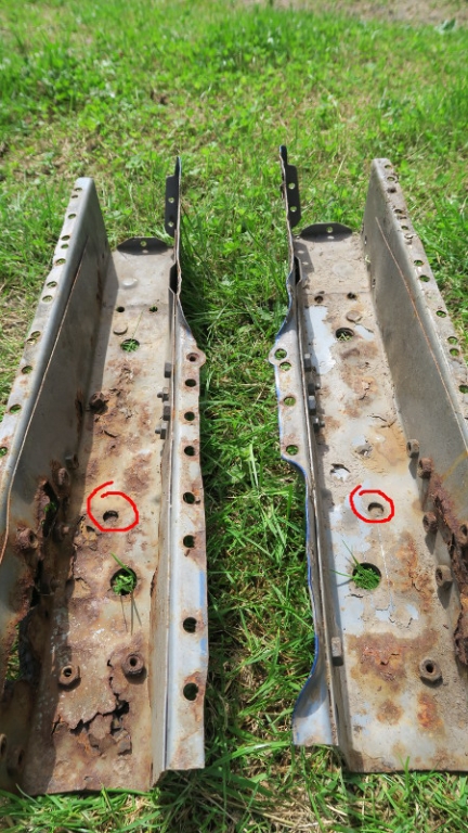

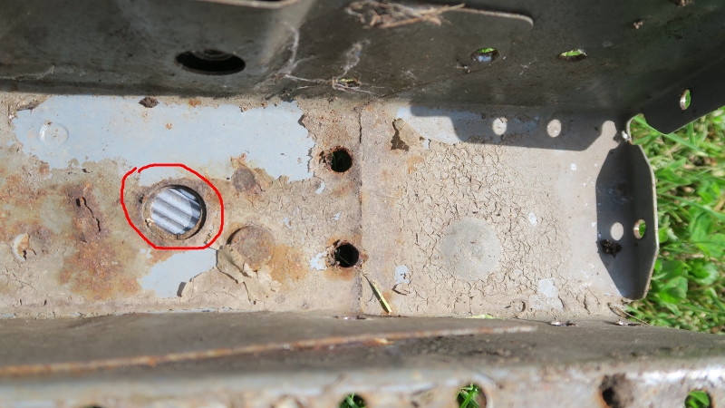

Samedi j'étais entrain d'ajuster mes nouveaux longerons homemade et on a regardé avec Yo les anciens afin de comprendre l'origine du problème.
C'est un simple défaut de conception, le longeron par endroit à 3 couches de tôles, il existe bien des trous d'évacuation d'eau mais sur une zone sur la 1ère tôle il est un trou non débouchant donc le jeu entre les couches de tôles garde l'eau.
Pour moi un traitement au corps creux ne changera rien du tout tout comme la corrosion des ailes ar au niveau des bas de caisse. Pour ce dernier je ferais également un post pour expliquer et argumenter en photo et présenter ma solution.
Je posterais des photos de mes longerons demain et je peux vous prendre des mesures précises de la position du trou à devoir rendre débouchant pour résoudre le prob.

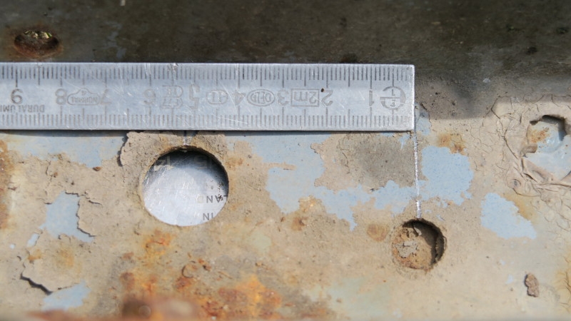

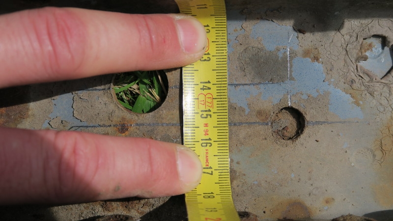

J'ai pris les mesures entre un gros trou débouchant et le fameux trou "à déboucher"
Ca donne 52mm en longueur, 14mm en largeur. Le trou à déboucher fait 12mm, le débouchant 20mm.
L'orientation générale : Le côté pare-choc est en haut de la photo
Et tant qu'à partir sur cette hypothèse, il y peut-être aussi un perçage à réaléser. Le perçage intérieur est plus large que le perçage ext , du coup l'eau peut tomber sur la feuille externe et s'infiltrer.
Le trou intérieur fait 20mm, l'extérieur 16mm.
Il se trouve près du pare-choc, juste après les deux raccords avec la face avant :
