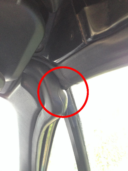

Salut tout le monde, je viens d’acquérir mon mx5 de 97 en 90ch, et je viens de voir que je prenais l'eau quand je roule du côté passager, exactement ici :
donc quand je roule en faite sa m'envoie carrément des gouttes sur le tableau de bord etc ( des petites gouttes mais quand même.. ). et quand je laisse la voiture stationnée sous la pluie je prends l'eau par ici ( ça suinte )
Quel joint faut il changer ? Si vous avez des astuces a me donner je suis preneur.
Merci d'avance, à bientôt

Il me semble que c'est tout à fait normal :aie:

J'ai pareil, faut que je me penche sur le probleme mais je pense qu'on est bon pour changer les joints !

Au moins je suis pas le seul ! :D Après j'ai fait un tour sur mx5parts, mx5 legend j'ai pas trouvé de joint comme celui la. Si vous savez ou en trouver...

Pour la première fuite, ça m'arrivait quand il pleuvait vraiment fort sur autoroute. Les gouttes viennent taper sur le joint-boudin, et ça ricoche à l'intérieur, c'est surprenant au début :aie: .
Si tu dois changer des joints, c'est tout le "boudin" sur l'armature.
edit :
ca semble être ça (c'est cher :etonne: )
avant : http://www.mx5parts.co.uk/hood-side-sea ... p-667.html
milieu: http://www.mx5parts.co.uk/hood-side-sea ... p-668.html
arrière: http://www.mx5parts.co.uk/hood-side-sea ... p-669.html

c'est bien ca le probleme , ya un reglage a faire aussi avant de tout changer

Apparament tu peux regler le jeu de ces joints , jai lu ca plusieurs fois mais je l'avai pas lu plus que ça car c'etait pas mon cas , jusqu'a ce matin :aie:

On peut régler les butés de hauteur de vitres aussi, ça peut surement atténuer la fuite.

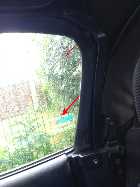

j'ai ce problème aussi...
surtout au niveau du montant de parebrise ( photo 2)
je vais changer le joint de porte pour voir si ça atténue un peu...
