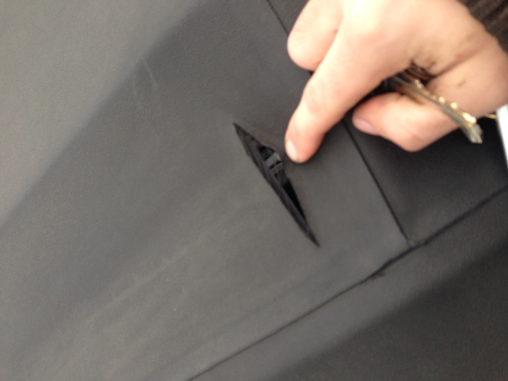

Voila je viens d’être victime du fameux coup de couteau ou cutter sur la capote de ma NA.
La Mx etait stationner sur le parking privé du boulot sous videosurveillance (normalement...), je vais voir avec le poste de garde voir s'il peux trouver le coupable mais je sens venir le "les cameras ne vont pas jusque la".
Donc voila le chef d'oeuvre
Image.
Bref je voulais savoir si vous arrivez a savoir de quel matière est faite la capote , il me semble que c'est du Vinyle et donc si vous avez des sites autres que MX5legend et comptoirducabriolet pour un kit de réparation (si c'est réparable bien sur)

Si c'est du vinyl, il faut utiliser une sorte de colle/pâte genre colle à pare-brise et remettre un carré de toile côté intérieur.

C'est la colle fournis dans les kits ?
Je me suis demander, je dois forcer un peu quand je décapote, je retire à 3/4 et a la fin j'appuie sur la vitre. Ce ne serai pas dut a ca ? Même avec ce trou c'est toujours aussi dur

Pour aider, avant de la replier, tu peux ramener vers l'avant la dernière barre (celle qui est juste avant la vitre). C'est elle qui retient le plus le tissu quand on recapote.

Oui bah c'est bien ce que je fait donc je pense pas que la faute viens de moi. Merci Laurent

De toute façon, elle ne se serait pas déchiré dans ce sens là je pense :tantpis:
Et encore moins sur la doublure, que l'on peut voir en dessous.

Bon bah c'est pas au boulot c'est alors dans le parking de ma résidance qui n'est pas surveiller.
Apres c'est cool de reparer mais a la vente ca passe pas ! Ça fait bien chier surtout quand on a des projet d'auto, si je trouve aucun coupable j'ai tout dans le cul :x
Je vais trainer avec un kit de réparation et on verra a l'avenir. Donc c'est bien du vinyle ma capote ? On m'a dit que ca ressemblé à ceux des NB

Faudrait une photo un peu plus nette, là on ne voit pas très bien.
C'est simple, du vinyl, c'est du plastique, ça se voit tout de suite.
Si c'est pas du vinyl, c'est du tissu, on voit que c'est tissé.

Ok je vais te faire ca.
Ça donne un aspect de cuir, frenchement c'est bien costaud comme matière, je vois pas comment ca a pu ce déchirer tout seul !

On voit bien que ce n'est pas du vinyle mais du tissus.
A part une rustine par l'intérieur, je ne vois pas d'autre solution.
