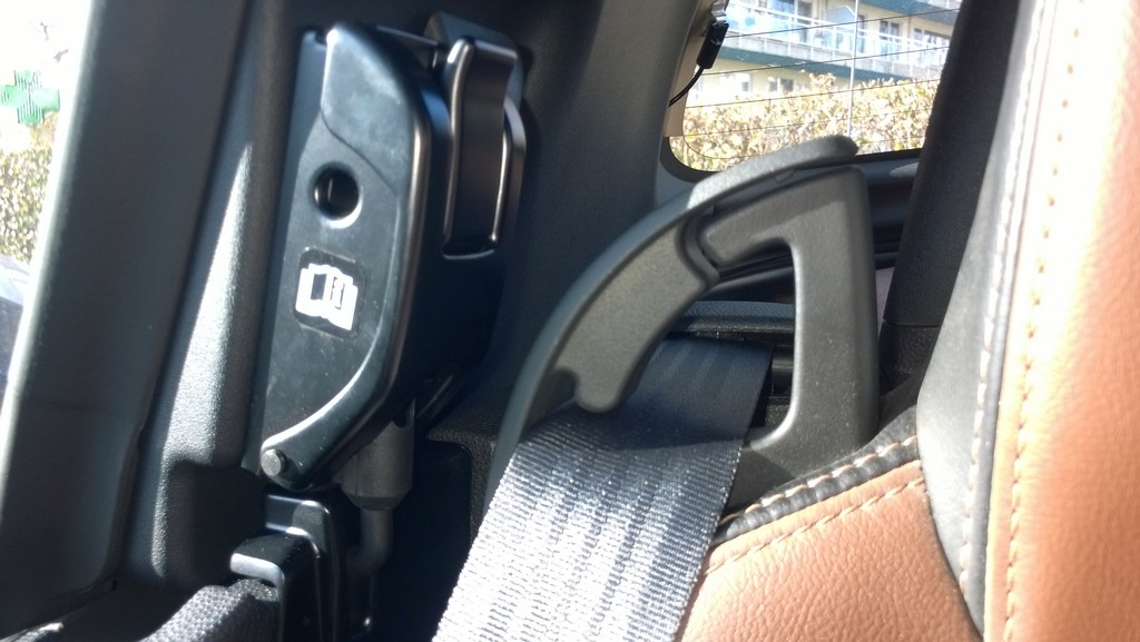

C'est de ceci que tu veux parler ? Si oui, il y a 2 cm d'espace entre le guide de la ceinture et l'attache du hard-top. ;) (la photo est prise avec le siège complètement reculé, cette attache est au même niveau que le guide, au bord de la fenêtre latérale, donc...)
Et le hard-top n'est pas plus bas que la capote, c'est plutôt le contraire il me semble (je n'ai pas mesuré mais j'ai plus d'espace au-dessus du crâne :) )

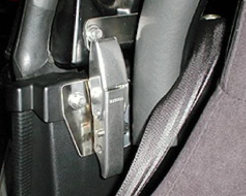

Le hardtop est plus bas que la capote au niveau de l'arceau, ça c'est sûr. De profil, il "descends" plus rapidement en fait.
Pour les fixations, le problème ne survient que pour les hard dog, car les tubes descendent sur les côté des sièges.
La solution est souvent de couper les poignées de moitié, ou de les remplacer par des poignées fines :
Ici, ça doit l'espace dispo entre un hardtop et un harddog spécial hardtop:
