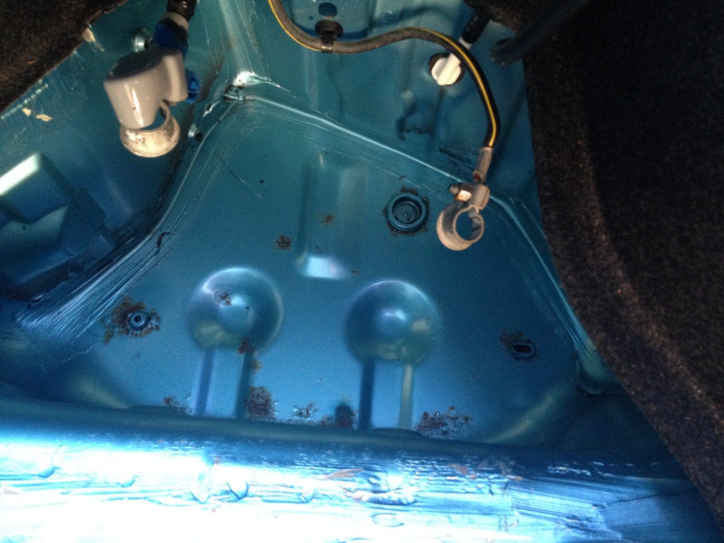

J'ai récemment reçu mon Mx5 NB, j'en suis très content. Mais mon moi parano ^^ a voulu vérifier tout les points sensibles aux infiltrations d'eaux et évidement, j'en ai dans le coffre.
J'ai vérifie les points sensibles en trouvant les informations sur le forum, mais rien n'y fait, j'ai toujours de l'eau dans le coffre :(

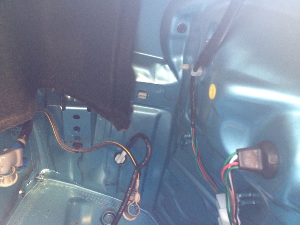

Un peu au centre et un peu plus des deux cotés. J'ai aussi remarqué qu'il y avait aussi une sorte de condensation sur les deux cotés des ailes arrières à l'intérieur....
Voici quelques photos de la "condensation" :

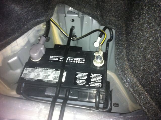

Une photo du coté de la batterie: (évidement, par le passé, la batterie a perdu de l'acide, donc rouille :'( convertisseur de rouille pour le moment et un peu de peinture, par la suite je changerai la tôle à cette endroit...)
Il y a un petit trou dans un des "renfoncements pour le support batterie, pas dans le deuxième, ce n'est pas d'origine je suppose ?

Si, comme tu le dis, tu sèches bien tout le coffre (condensation sur les parois, moquette de coffre, etc...) et que ça continue, c'est bien qu'il y a de l'eau qui entre d'une manière ou d'une autre. Je vérifierais au niveau du passage de l'antenne électrique dans l'aile (sur ta 1ere photo justement), et aussi une chose à laquelle on pense peu : l'état du joint autour du feu stop central sur le couvercle de coffre.

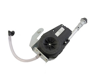

Petite remarque en passant : le bloc-moteur de l'antenne a un tuyau d'évacuation d'eau (pour ce qui pourrait s'infiltrer par le brin lui-même) ; tant qu'on y est, c'est pas mal de vérifier qu'il n'est pas bouché ou débranché.

Voilà la batterie au passage, je me suis aperçu qu'elle n'avait qu'un seul tuyau d'évacuation (le coudé, celui qui se branche par dessus, côté (+)). La batterie a pourtant bien un trou d'évacuation pour l'autre tuyau, mais de tuyau, point de présence. :tantpis:
Je profiterai d'une future commande de batterie Panasonic/Westco pour chopper le bac de rétention et voir si les tuyaux/raccords se trouvent à part (surtout le raccord en fait)
On voit bien le premier tuyau qui part hors-champ en bas. Ou suis-je sensé trouvé le raccord du second? L'embout carré un peu plus au dessus? Aucune idée, j'ai besoin de vous !

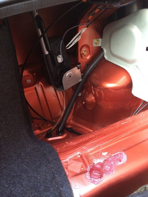

Moi, j'avais de l'eau qui rentrait par l'antenne, j'ai adapté un petit tuyau en bas du corps de l'antenne et je l'ai fait déboucher sous le coffre en le faisant passer par un bouchon qui se trouvait là et que j'avais préalablement percé, j'ai vérifié à plusieurs reprise, c'est bon, il n'y a plus d'eau du côté gauche. :oui:

Bizarre, le tuyau que tu as mis en place existe au départ sur l'antenne, et il est raccordé à une évacuation dédiée sur le plancher de caisse... que tu aurais dû trouver toute faite (voir 2eme photo).

Si j'ai bien compris ta question, en fait le tuyau de mise à l'air se sépare en deux du côté batterie, grâce à un raccord en "T" en plastique blanc. Il est (peu) visible sur la photo ci-dessous, au niveau du coin inférieur droit de la batterie ; on peut le voir aussi sur la 3eme photo de Pyer, dans le premier post de cette page. Je pense que tu devrais trouver les trois (les deux parties de tuyau manquantes et le raccord en T) chez Mazda, ou pouvoir facilement bricoler quelque chose qui les remplaceront.
