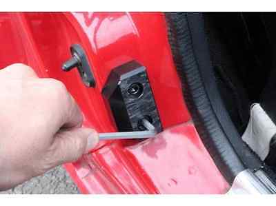

:hello: à tous,
L'année dernière, il y avait eu un sujet concernant ces "door blocks" avec comme objectif d'éliminer des vibrations/bruits de porte!
Je n'arrive pas à le retrouver????? :tantpis:
C'est ces trucs-là:
toutes informations seront les bienvenues :bien:

c'est pas fait pour ça :D ...... c'est fait pour améliorer la rigidité en torsion du chassis mais cela a plutôt tendance a augmenté les craquements :D

J'ai un peu du mal à comprendre comment une pièce pareille peut améliorer la rigidité et le feeling de la direction :tantpis:
Message Publié : Sam 5 Mars 2016, 11:45
Inscription : Mar 26 Juil 2011, 12:23
Message(s) : 769
Localisation : Seine et Marne
Parce que la porte, ayant moins de jeu, est plus solidaire de la carrosserie et participe à la rigidité. Un lecteur d'Evo parle dans le magazine de son achat de NA et des améliorations qu'il y apporte, dont ce fameux patin, qui lorsqu'il est usé, laisse la porte bouger un peu lorsqu'elle est fermée... ;)

Pour ma part...
J'ai monté les :arrow: Kenauto aujourd'hui ;)
Une clé allen de 5 et hop
Sinon... oubliez les rondelles elles ne rentrent pas :oui:
Il me faudra réduire un peu l'épaisseur, car elles frottes sur les vis et bloque l'ouverture :aie:
Rien de bien grave...
Reste à tester sur route :)

Donc... mon retour
Bin disons que ça n'apporte pas grand chose de plus dans la config actuelle de ma miata :sic:
Sauf... que de trembler systématiquement à 110, elle tremble maintenant à 92 km/h :(
Peut être...que c'est peut être plus flagrant pour ceux qui n'ont pas la même config... :?:

:hello: guillaume 650, Je viens de les installer et je contredis absolument :ttt: ce que tu nous dis en ce qui concerne les "craquements"! :?
Résultat exactement conforme :oui: aux attentes et aux commentaires TRÈS positifs récoltés sur les différents forums. :D :D
Élimination des bruits et vibrations de portes surtout la porte passager. Ressenti de rigidité accrue dans les virages et en roulant sur des routes inégales (pavés, trous, bouches d'égout etc.) :woo:
C'est vrai que c'est un peu + difficile d'ouvrir les portes! :tantpis: J'ai mis un très léger film de graisse :idea: à l'intérieur du logement métal de la porte avec un résulta plus que satisfaisant. :bien:
Coût total fdp inclus 72€, ça parait cher mais quand le résultat est là on oublie! :bien: :bien:
