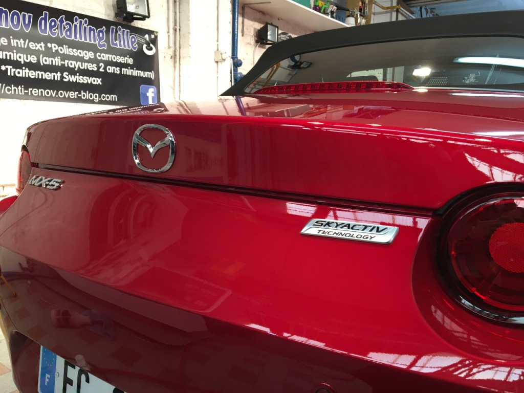

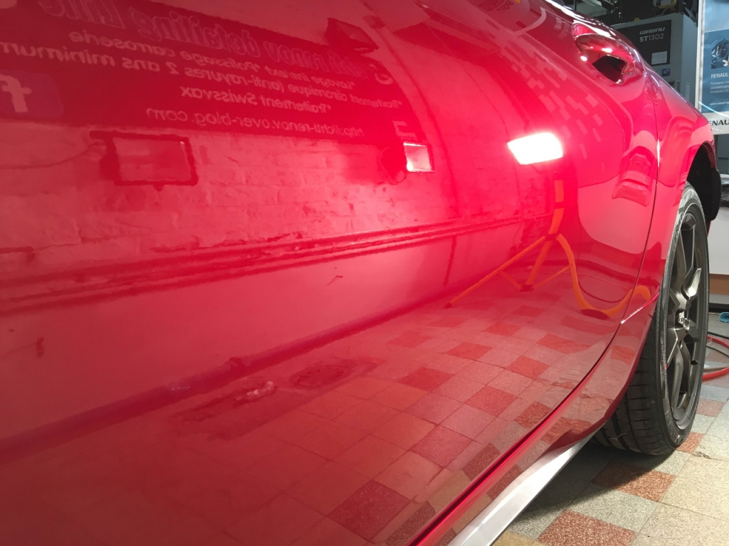

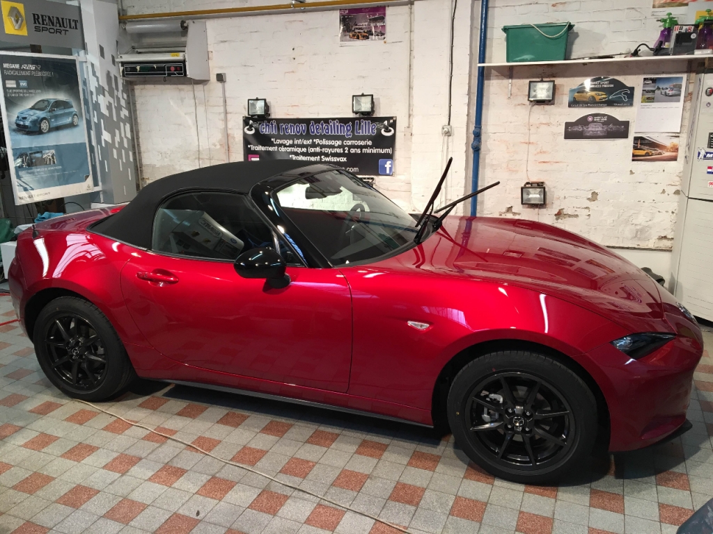

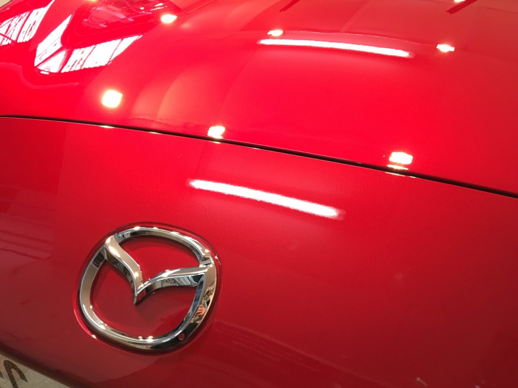

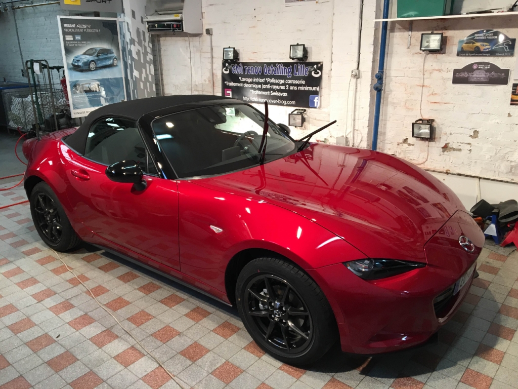

Un petit up avec qques photos prises par Anthony lors du detailing
Après négo le tarif est passé à 500€.
Photos après polissage :
Plusieurs couches de Ceramic PRO 9H sont posées :
La carrosserie, les jantes et les vitres sont traités.
Je récupère la voiture en début de semaine il y a 48H de séchage, je ferais plus de photos plus tard si ça vous intéresse.
