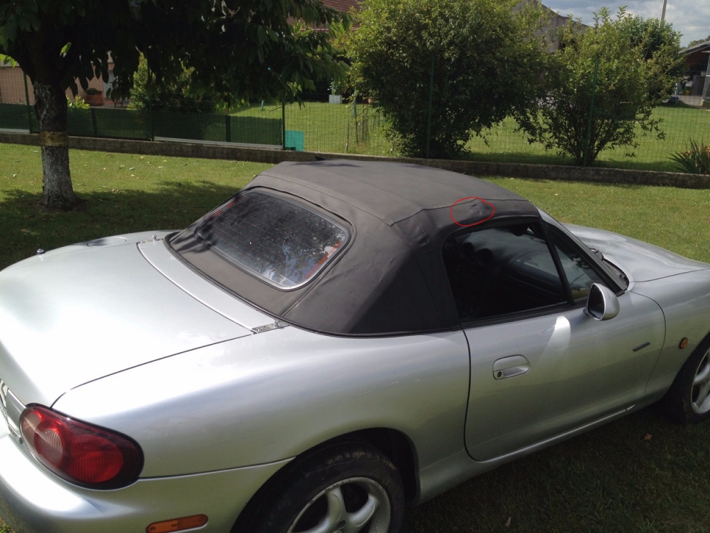

Bonjour à tous, après des années à "rêver" d'en avoir une, je me lance.
Je vais (surement en fin de semaine si les températures baissent un peu) aller voir une nbfl de 2002.
Seulement, elle à un petit accro (environ 3cm).
Malgré mes recherches sur votre forum, je n'ai pas trouver de solution pour "réparer" ma capote (où au moins éviter que l'accro grandisse) car je n'aurai pas les moyens de la changer pour le moment.
Merci d'avance pour vos réponses.

Tu trouveras quelques idées ici:
viewtopic.php?f=17&t=28815&hilit=r%C3%A9paration+capote&start=0
Message Publié : Mar 19 Juil 2016, 17:37
Message(s) : 1404
Localisation : ARDRES 62
A savoir quoique tu fasses esthétiquement se ne sera pas joli la piéce se verra d'une façon ou d'une autre.
Le SIKAFLEX ça marche trés bien mais surtout sur des trés petits trous ou des coupures sur le bord de la capote là c'est parfait.
Dans ton cas un petit morceaux de vinyl noir au dessus et en dessous , de la colle contact et hop
Un bachiste de camion te feras ça pour 3 francs 6 sous (alors en € je te dis pas)

Tu trouveras des kits de réparation des capotes vinyle sur le comptoir du cabriolet
http://www.comptoirducabriolet.com/274-reparation-capote-cabriolet
