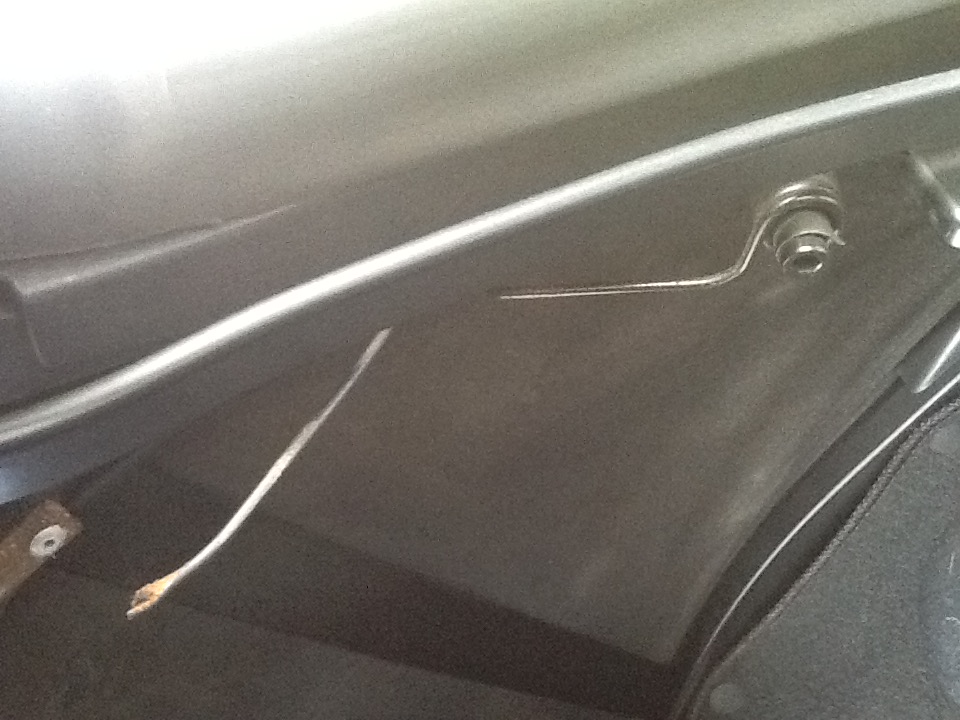

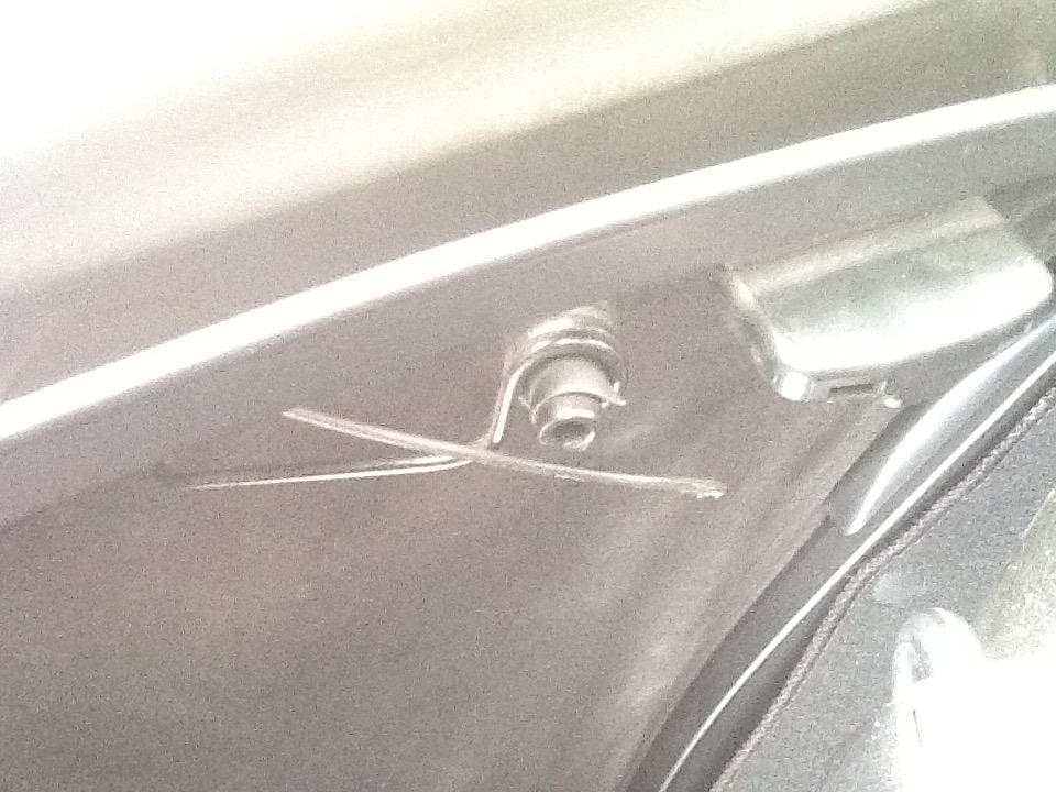

J'ai trouvé un cable cassé sur le côté de la capote, il reste un morceau de cable et un ressort visible
De l'autre côté, je vois pas où ça arrive
J'ai quelques questions pour les experts es-capote
Quel est le nom de cette piéce?
Est facile à changer ou galère pour un néophyte comme moi
Est ce long ? Possible de changer cette pièce sans démonter la capote ?
Est possible de continuer sans, quel risque , quel inconvénient ?
Je mets mes photos
Merci
J'ai oublié si vous connaissez un tuto, un sujet qui explique clairement comment faire, c serait super
J'ai trouvé la photo du ressort sur le net, je ne sais pas si cette piéce qui est cassée chez moi, disons qu'il me reste la moitié de cette pièce un ressort encore fixé et un bout de cable

ça ressemble bien au ressort de tension des nbfl:
http://www.mx5parts.co.uk/cable-tension-spring-hood-mazda-mk2-25-p-1183.html
Ensuite j'ai du mal à voir, si c'est le cable de tension que l'on aperçoit sur la photo, alors il te manque la "cosse à oeuillet" permettant d'y accrocher le ressort:
http://www.mx5parts.co.uk/hood-tension-cables-aftermarket-mk1-25-p-451.html
ou en France:
http://www.studio-cabriolet.com/fr/capotes/Mazda/384
L'extrémité sans le ressort est riveté sur la partie avant de la capote (coté pare brise), je ne sais pas si l'on peux réellement changer les câble sans changer la capote. Si on peux soulever suffisamment la capote sur l'extrémité latéral avant pour enlever le rivet, sa doit pouvoir se faire, ensuite avec un fil de fer comme "aiguille" pour passer le câble dans la capote (étape 25 et suivante du tuto posté plus bas)
Sans ce ressort de tension, ta capote devrait être bien moins tendu sur les coté je pense.

J ai changer ce câble dernièrement !
Il y a des guides dans la capote pour le câble, ça semble logique quand on y regarde de plus près quand on le demonte.
Par contre quelle galère pour retirer la vis de maintien du ressort !!! :x
Obligé de fabriquer le petit outils !
Et surtout prendre la bonne empreinte pour ne pas foirer la vis sinon c'est la fin des haricots :ricane:
