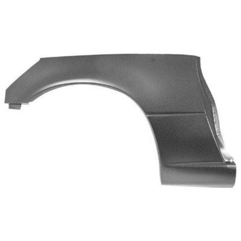

Je pose ça comme ailes

L'aile que tu as mise en photo n'est pas une aile complète et il n'est pas aisé d'effectuer une coupe partielle en plein milieu de l aile. Je l'ai fait avec un bon tôlier et on y a passé quelques heures pour ne pas déformer l'aile lors de la réalisation du cordon de soudure... c'est un sacré taf et généralement le passage de roue est bien attaquer donc il faut aussi re-former une tôle si tu ne l'a pas achetée.

Oui je me suis acheté une petite disqueuse a air pour le coup. Et oui mes passage de roue sont mort mais ils se vendent ? Je pensais en re fabriquer a partir de tôles.
Et oui apparemment pour la soudure de l'aile il faut vraiment y aller mollo sinon la tôle de déforme vite

Essayes de trouver des disques minces de 0.8mm comme le 3M 01989, qui tronçonne sans trop chauffer
La solution pour raccorder c'est le soyage, mais cela demande un peu de dextérité :oui:
http://simca1100.forums1.net/t5723-pince-a-soyer
Ou alors... à 3.02 ;)
