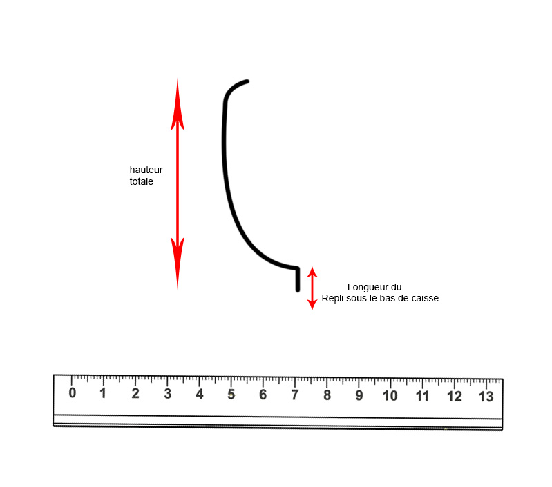

J'ai accès la semaine prochaine à une presse plieuse ainsi qu'a de nombreux morceaux de tôle.
J'aimerais re-fabriquer des bas de caisse pour ma NA qui est subtilement rongée. (photo ci dessous)
Mais... Je n'ai pas accès à ma miata avant deux semaines.
Est ce que quelqu'un pourrait me faire un gabarit en carton scanné ou pris en photo avec une règle pour l'échelle (ou idéalement reporter la courbe sur un papier millimétré)
un dessin pour expliquer la courbe que je cherche à connaitre:
D'avance merci, ce sera le premier draft pour m'essayer a la tôlerie, je sais bien que si j'avais le bas de caisse sous la main ce serait plus simple. :ricane:

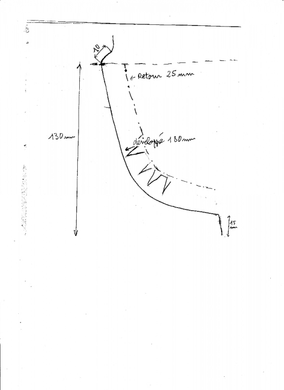

Voilà la coupe du bas de caisse: la longueur de la pièce est minimum 30cm (ou plus, c'est facile à tronçonner).
Le retour vers l'intérieur de l'aile est de 25mm. Le chiffre 130mm donne l'échelle. Le "développé" de 180mm s'arrête au pointillé du haut.La double courbure plus haut est difficile à noter, car elle part de zéro à l'arrière et s'agrandit vers l'avant.
Personnellement, j'ai utilisé un bas de caisse du commerce, et la rouille s'arrêtait sous le premier pli, j'ai pu raccorder facilement
Voir la page: viewtopic.php?f=17&t=10307&start=345 , à partir du milieu de la liste des réponses,il y a un raccourci de ma réparation, et quelques pages avant, une explication de "pourquoi ça rouille" sur un schéma: viewtopic.php?f=17&t=10307&start=330 , tout en bas de la page. Ne pas oublier non plus les plis en bas pour l'évacuation de l'eau. Bon courage, il ya d'autres topos sur le sujet. A ta disposition pour d'autres renseignements. Attend aussi d'autres avis de spécialistes.

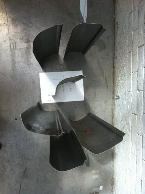

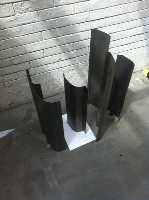

Un très grand Merci à JCS, la magie d'internet et de MXFR est exceptionnel! Je n'ai pas trainé et la presse plieuse à bien bossée.
J'ai donc bien imprimé le plan à l'échelle: 13cm au niveau de la flèche, 18cm de développé pour la tôle et c'est parti!
Vu les longs morceaux que j'ai fait (de 45 et 60 cm) je vais pouvoir refaire mes bas de caisse sans pépins et il y aura même du surplus. Si ca intéresse quelqu'un pour refaire les siens, une fois que j'ai refait les miens, le reste c'est cadeau!
