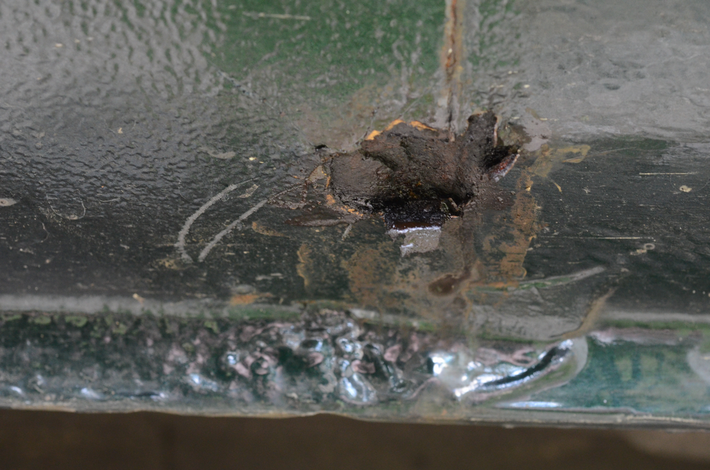

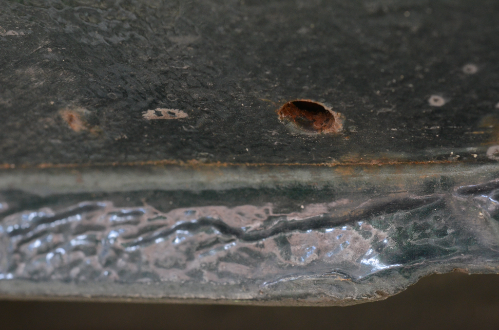

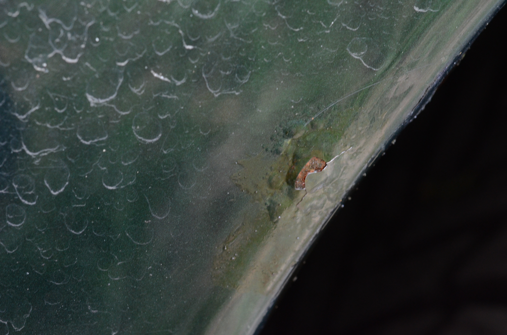

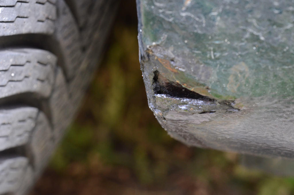

quand j'ai acheté ma MX, il n'y avait pas de corrosion apparente sur la carrosserie.
Mais après un usage quotidien et avec l'absence de garage, je vois que j'ai de la rouille perforante qui est apparue.
J'ai gratté un peu (beaucoup) et mis un coup de Fertan, mais je voudrais avoir vos avis sur mes bas de caisse et ce qu'il conviendrait le mieux de faire.
Tout d'abord, quelques photos :
AR droit :
Vers le milieu droit :
Aile AR gauche :
Et le bas de caisse, vers un point de levage. Il me semble que cela à été refait (mal?) :
Donc, ça vous semble grave ?
Que faut-il envisager dans l'immédiat ?
Je vais essayer de passer un endoscope,pour voir à l'intérieur...

Tu vas te faire peur avec un endoscope, renseigne toi sur les carrossiers vers chez toi, essaie de trouver un carrossier qui sait travailler de manière artisanale et qui te formera les tôles "à la demande" pour remplacer ce qui est malade et le traiter pour que ça ne revienne que le plus tard possible :)

Je ne jetterai pas la pierre a ICS car pour le coup, sur un bas de caisse refait, c'est toujours difficile car on ne sait jamais comme ca a été refait sauf a l'avoir fait faire soi-même par un carrossier et savoir ce qu'il a fait.
Ce qui m'inquiete le plus, c'est le bout arrière droit, je trouve que pour le coup ca a été fait moyennement, le seul moyen est de couper.
Apres, la rouille, tant qu'on a pas gratte, on peut jamais savoir. Dans ton cas, c'est quand même bien avancé même si ca va a une vitesse de malade.

Bah, un coup de mastic et un coup de peinture pour le CT, ça devrait passer... ;) En plus, si je n'avais pas percé la "bulle" on ne voyait rien...
Le plus gros des "trous" ne fait que 2cm; ça ne vaut pas le coup de découper dès maintenant, si ?
Ce qui m'inquiète c'est ce qu'il y a derrière... L'endoscope ne passe pas...
Je pense que je vais essayer d'injecter un produit genre ferose, fluid film ou rustol et surveiller de près si ça évolue.
Mais je vais aussi suivre le conseil de pevosan et aller voir un spécialiste.

si ça perce sur 2cm, c'est déjà magnifique dedans, et c'est pas injecter quoi que ce soit qui va résoudre le souci.
tu peux glisser un endoscope en virant les seuils de porte tout simplement ;)
