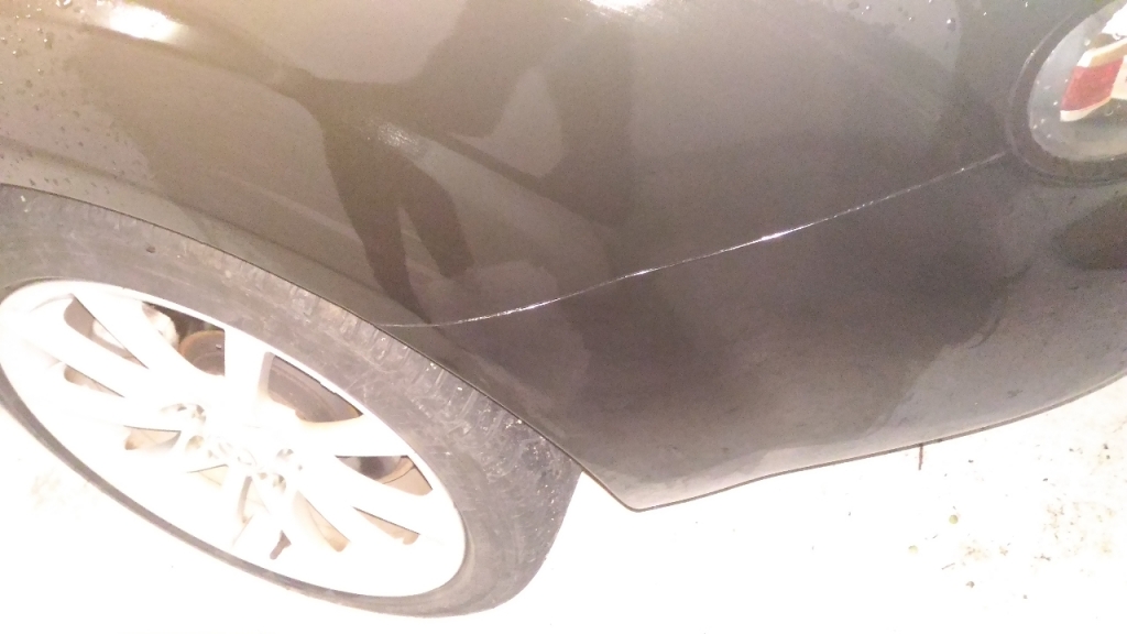

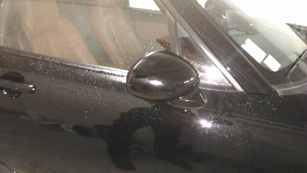

Voici les photos, dsl la qualité est pas au top.
J'ai entendu dire que le carrossier n'était pas rentable pour les petites surfaces car c'est faire le mélange de peinture qui est le plus onéreux.
On ne voit pas bien mais la coque du rétro est touchée sur une bande 4cm et l'accroc à l'arrière monte un peu sur l'aile arrière.
Merci de vos réponses et conseils!

Tu veux mon avis , il y a énormément de carrossiers qui se gavent aujourd'hui pour des travaux de petites envergures comme les tiens malheureusement. ..
Pour ton rétro à ce que je peux voir la peinture est partie donc oui il faut repeindre, sur l'aile arrière un bon polish ça peu peu être rattraper.

tu as certainement moyen d'arranger la retouche au stylo en faisant un wet sanding / polissage, mais ça reste une technique un peu risquée...la sagesse dirait donc d'attendre l'occasion de faire ça par un pro ;)

Pare choc, je ne jouerais pas (surface trop importante), mais pour un rétro, sérieux, aucun scrupule à le faire à la bombe.
Il suffit de bien le préparer, le démonter, le poncer soigneusement, et d'y aller gentiment. Mieux vaut faire xx couches fines qu'une tartine d'un seul coup, qui finira par faire une coulure.
Sauf à attendre et faire les 2 d'un coup, un carrossier ne va pas sortir le matos, mélanger les composants de la peinture et salir son pistolet pour faire un rétro (et je le comprend)

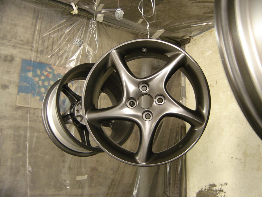

Perso j'ai peint des jante de passion à la bombe,le résultat était nickel.
La tête des gens quand je disais que c'était fait a la bombe :o
Par contre ça ne vaut pas une peinture chez le carrossier.......le moindre caillou et hop un éclat.
Une photo pour illustré
