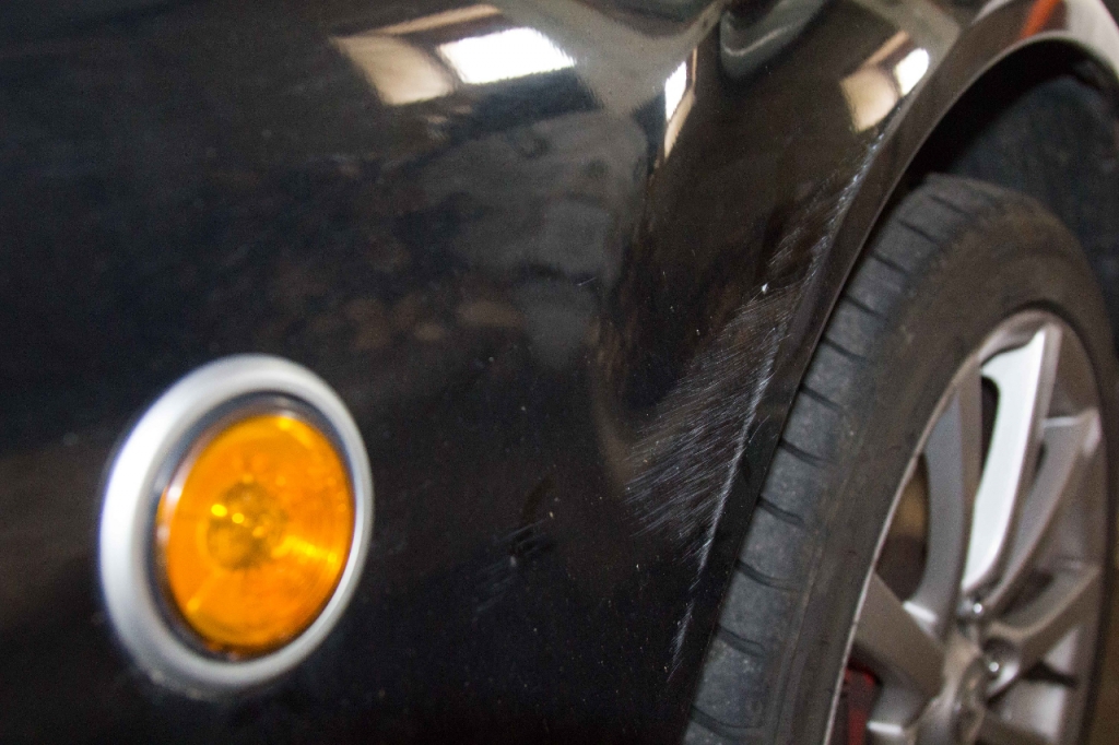

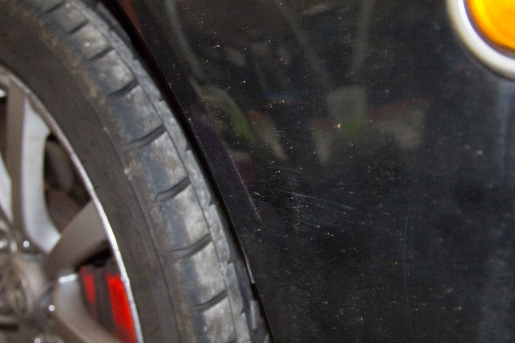

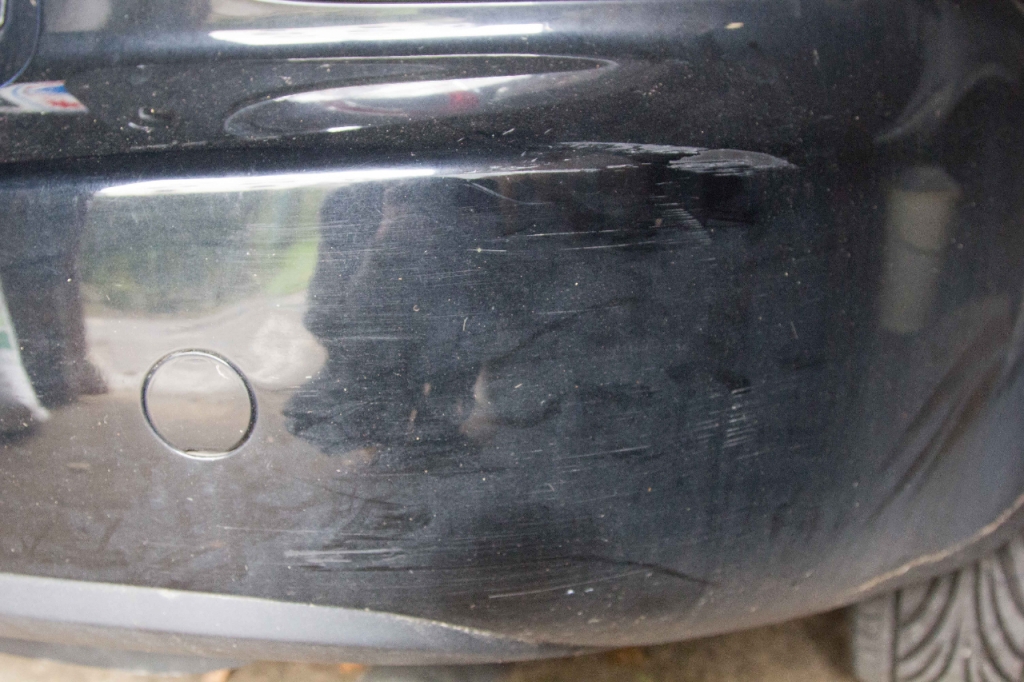

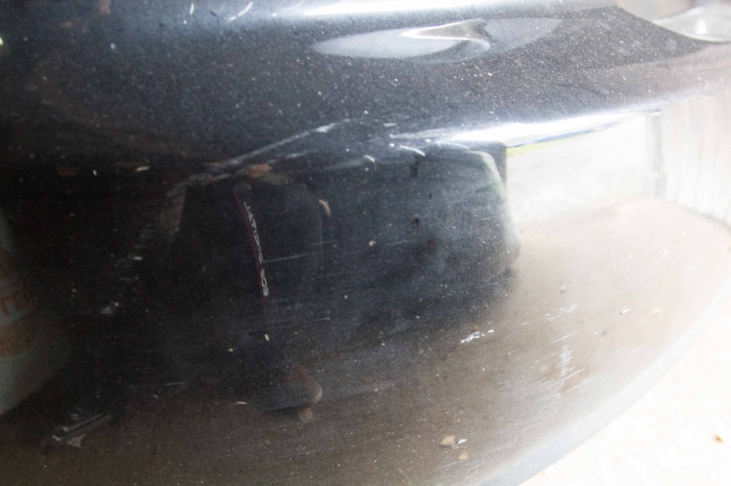

Voici quelques photos des différentes rayures.
Difficile à bien voir du à la poussière de la grange et à mon flash appareil photo, mais se sont plus des micros rayures.
Non je n'ai pas un très gros budget, je voudrais juste l'améliorer pour la vente.
En faite ce qui me fait peur c'est de l'abimée d'avantage.

Perso je suis parti en lisant ce guide, que je trouvais pas mal fait histoire de s'habituer à tout les termes tordus de la discipline:
http://www.renopolishauto.com/les-7-eta ... PolishAuto
une fois que j'ai tout lu, je me suis rendu compte des tonnes de produits à acheter pour faire ca a fond et puis au prix que ca coutait, alors j'ai fait mon radin et j'ai reduit la lista à ce qui suit:
prelavage / lavage avec mon gant habituel et du liquide vaisselle, et sechage à la micro fibre ou peau de chamois
une gomme de décontamination à acheter, j'ai pris la bleue "medium" parce que je me suis lancé sur un land rover discovery 2, qui avait vu pas mal de branches, donc pas peur d'abimer ^^
j'ai fais l'impasse sur le lubrifiant à associer, pour le remplacer par de l'eau savoneuse, je devais pas etre au top, mais ca permet d'economiser ^^
ensuite polish / lustreur, la aussi j'en avais à la maison, un truc basique, qui fait les deux en 1 opération, certains séparent en 2 étapes... mais j'ai acheté des pads pour l'appliquer et de facon manuelle, des trucs tout basique, ceux la:
http://www.renopolishauto.com/tampon-ap ... 2x10774028
et pour essuyer le polish du coton ouate, que j'avais acheté une misère à norauto je crois
et pour finir de la cire, de mémoire cette référence:
http://www.renopolishauto.com/cire-de-f ... 2x16040469
appliquée avec les mêmes tampons que le polish ^^
et essuyé avec du coton aussi (j'avais acheté une micro fibre exprès que je me suis meme pas servi)
au final j'en ai eu pour
10€ de gomme
15€ de polish
5€ de tampons (que j'ai passé à la machine à lavé ^^")
15€ de cire
En gros à 50€ tu te fais un petit kit, la gomme j'ai utilisé 1/3 pour faire un discovery entier, et la cire ptet 10% du pot... donc ca resservira quelques fois :)
et j'ai pris 2 journées pour le Discovery avec l’intérieur un peu en détail et les vitres.
