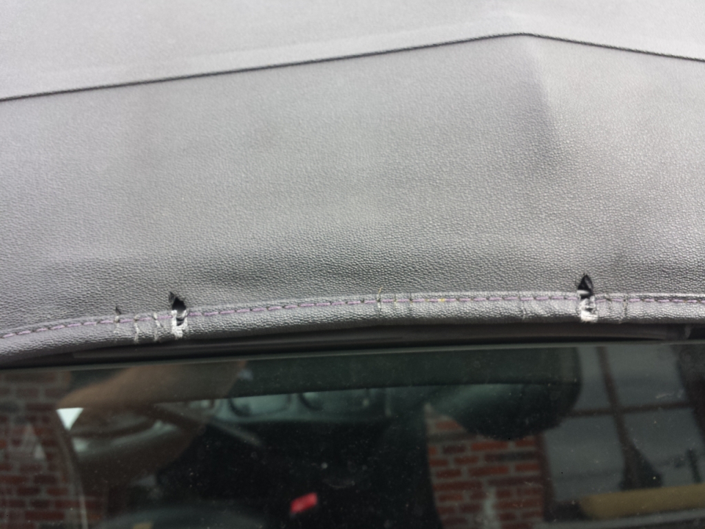

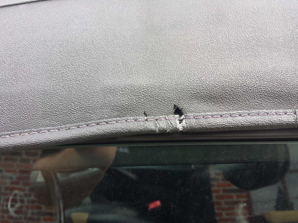

alors voilà, depuis maintenant quelques mois (cet hiver particulièrement) apparaissent des fissures, craquelures sur ma capotes en vinyles d'origine (cf photos)
Est ce réparable ou est ce que cela va s'empirer vilainement ? :?
Hier j'ai lavé la capote au CIF avec une brosse bien dure pour les photos.
A vous lire et merci d'avance pour vos info.

:tantpis: j'ai les mêmes ... depuis que j'ai acheté la voiture il y a 8 ans et 60mkm
ca empire doucement mais il n'y a pas grand chose a y faire :non:
d'ailleurs c'est a d'autres endroits que la mienne est en train de lâcher (au dessus de la vitre arrière et la ou l'armature frotte des deux cotés a l’arrière sur le dessus de la capote)

Maladie classique de la capote en vinyle qui n'a pas été graissee régulièrement sur ces points.... c'est mort Constant, cela va empirer et tu peux simplement mettre une rustine comme on voit parfois, mais a terme tu ne pourras pas éviter le changement de ta capote....

Je vais faire en sorte d'éviter l'agrandissement... y a t-il un lien plausible avec la tension dans la capote ? Question bonus : comment tendre la capote sur NBfl ?

Des que ça commence, c'est foutu, c'est bien avant qu'il faut agir, les capotes vynils d'origine que j'ai pu voir après 15 ans en parfait état, c'est parceque les proprios les avaient régulièrement graisses (produit neutre pour cuir, genre sapo) et que le vynil était reste souple.
Dans vos 2 cas, ça continuera lentement ou rapidement, tout dépend la rigidité effective actuelle et le fait d'ouvrir le matin quand il fait froid fait également beaucoup de mal. Vous serez bon a terme pour un changement de capote, mais vous avez encore de la marge quand meme ;)
