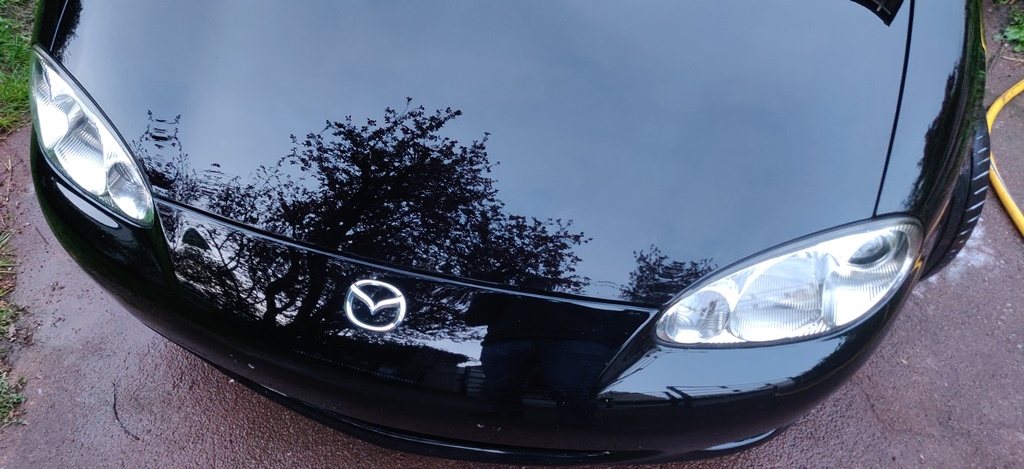

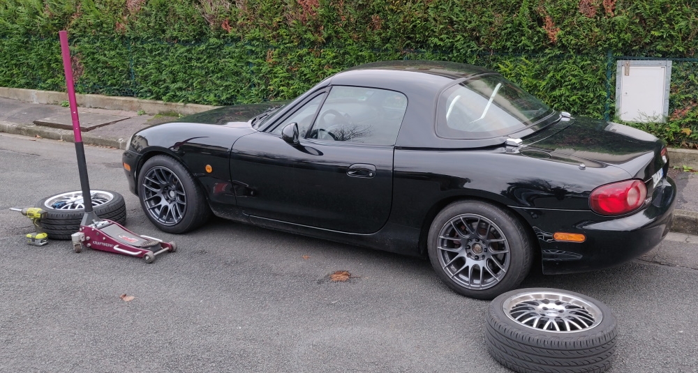

Voilà donc mon auto en l'état avant les travaux. Belle mais loin d'être brillante.

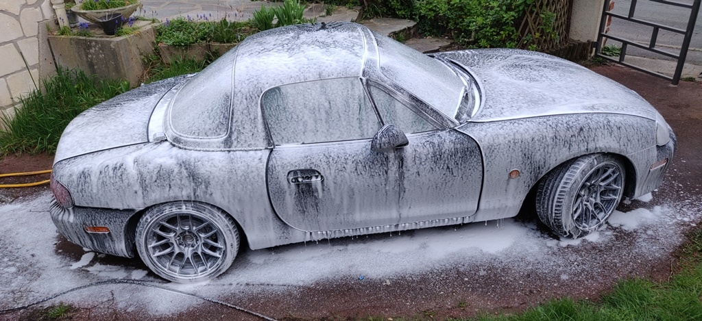

Du coup, j'ai commencé les travaux par un pré-lavage à l'aide d'une foam-lance sur mon karcher.
La mousse, dense, mouille l'auto et toutes les saletés. J'en ai profité pour mettre un coup de pinceau sur les emblèmes, les coutours de portes, parebrise, serrures, etc.
La mousse utilisée est issue d'un produit "hard" qui dissout aussi les graisses et les éventuelles couches de cires précédemment posées. Il s'agit de l'Alchimy M7. On en met 20ml dans un bidon de 500ml pour toute la voiture.
Il existe ensuite des versions "soft", moins agressives pour les nettoyages de base. Ce qui devra être utilisé ensuite lorsque l'auto sera traitée.
On rince ensuite au nettoyeur haute pression pour évacuer les cochonneries.

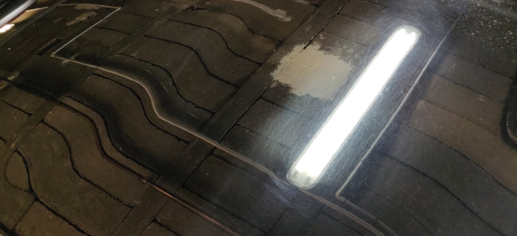

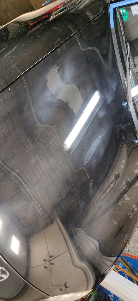

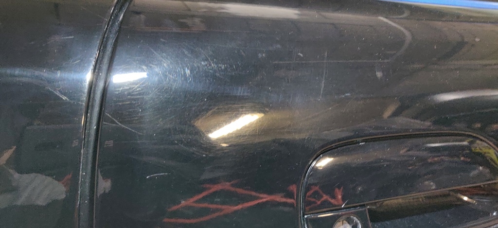

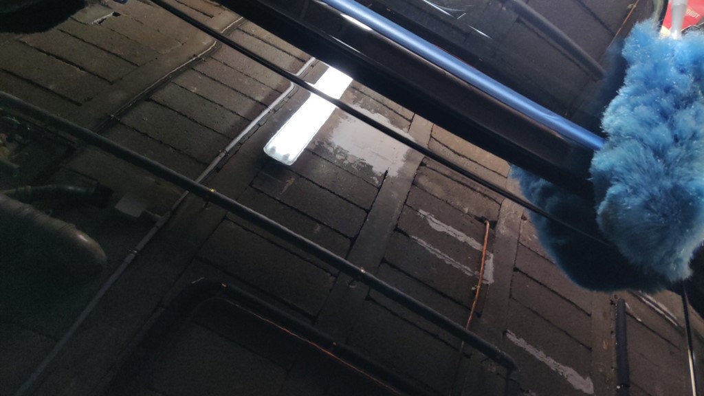

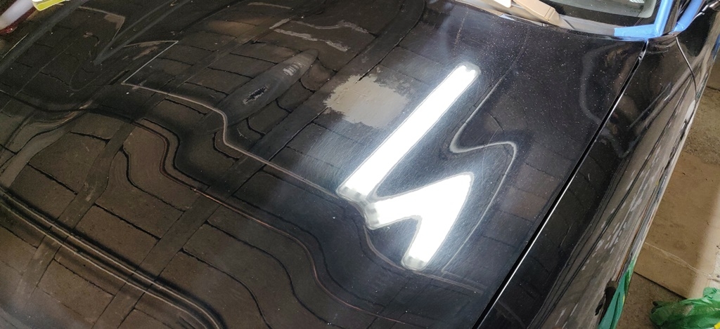

Je vous mets des photos de l'état de la carrosserie avec les lumières pour voir les défauts. De loin et à la lumière du jour on ne les voit pas autant mais avec une lumière dessus, on voit bien que c'est loin d'être parfait (90% des autos dans la rue sont comme ça)
Le capot, plein d'hologrammes/halos et de micro-rayures partout. Lui est choquant.

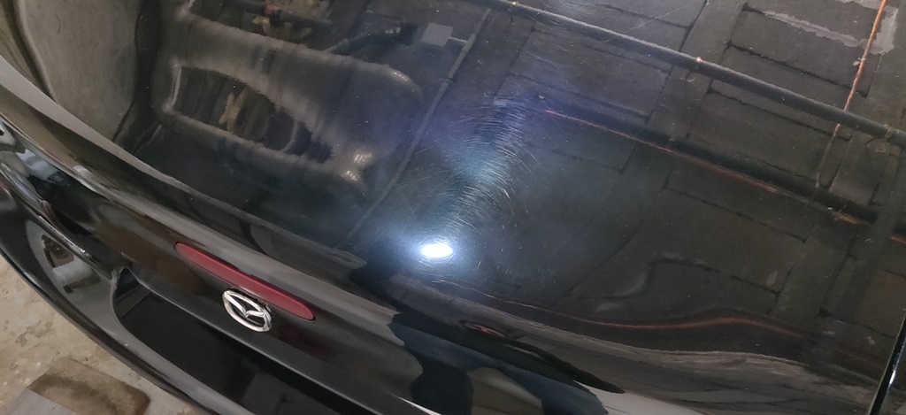

Le coffre arrière, rien de grave mais il est loin d'être parfait
Les portières, ici du coté passager. On voit bien aussi que la peinture ne ressort plus vraiment noire.

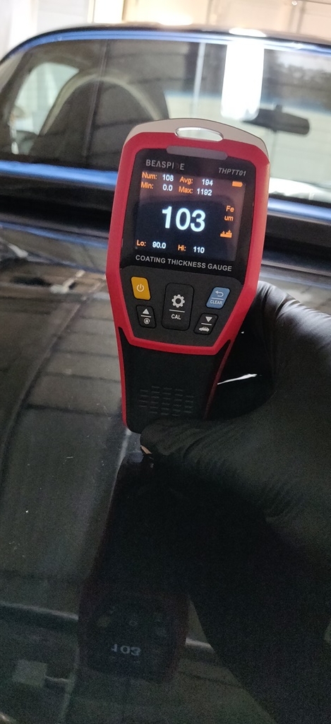

J'ai en ma possession un capteur pour mesurer les épaisseurs de peintures, il me sert aussi pour d'autres activités à venir (restauration d'auto anciennes) pour évaluer l'état des peintures.
J'ai donc mesuré l'épaisseur des couches de peinture sur l'auto. On est à environ 100µm partout sauf sur la bosse du capot. Bref, l'auto n'a jamais été repeinte et bricolée, pas de problème pour rénover tout ça.

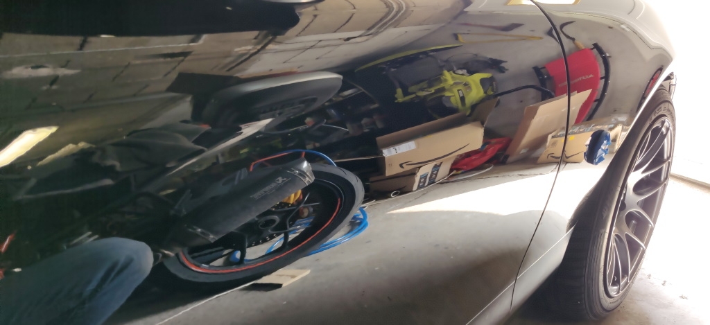

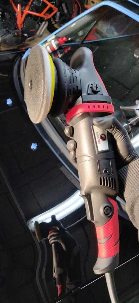

Voici ma polisseuse orbitale distribuée par Maniac Auto. J'ai simplement utilisé les pads mousse utilisés avec le kit proposé et les polishes de marque Menzerna
Et voilà le contenu du kit Maniac-Auto (j'ai mis un lien en cliquant sur la photo)
J'ai commancé avec les pads blanc et le compound pour le gros du travail et pour finir avec les pads noir et le polish de finish. Il faut compter 4/5h par passe.
Le capot en cours de rénovation, à gauche c'est fait en première passe, à droite, c'est encore brut.
