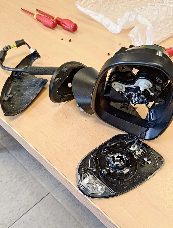

Mon rétroviseur gauche ayant été frotté par l'ancien propriétaire (base+coque) et par moi aussi il y a quelques mois je me suis enfin décidé à le changer. J'ai donc commandé la base + une coque neuve sur ILM et j'ai procédé au changement ce matin.
J'ai démonté toute la portière comme dans cette vidéo
https://youtu.be/ABCXG0_MX8Q?si=lu8ib82K-F-wuZVN
Sauf qu'au moment ou j'ai voulu déclipser le miroir de mon ancien rétro, sans succès, pour le mettre sur le nouveau, celui-ci s'est fendu :D
Je viens de passer commande pour le miroir du coup.
Avec un collègue on a réussi très difficilement à sortir le miroir, en démontant un peu tout au passage :
Il y a une "boule" centrale + 2 petites pour les moteurs gauche/droite et haut/bas.
J'ai monté le nouveau rétroviseur sur la voiture, sans coque et sans miroir dans l'attente de ce dernier, mais j'ai peur pour le mettre...
Je vais essayer de trouver une ventouse pour répartir la pression déjà.
Du monde a déjà essayé un peu de toucher aux miroirs sur la ND ? Ça me semble quasiment impossible de ne pas casser quelque chose.

Merci,
Ça semble tellement simple en image, alors que bon... :roll:
J'ai un décapeur thermique qui traine, je peux toujours m'entrainer sur l'ancien rétro voir si ça aide un peu.

Le miroir ayant été reçu hier je l'ai monté ce matin, avec ventouse + l'aide du décapeur pour chauffer un peu le miroir.
Il faut vraiment y mettre de la force, mais ça marche.
Soyez prudents si certains d'entre vous tentent l'expérience à l'avenir :lol:
