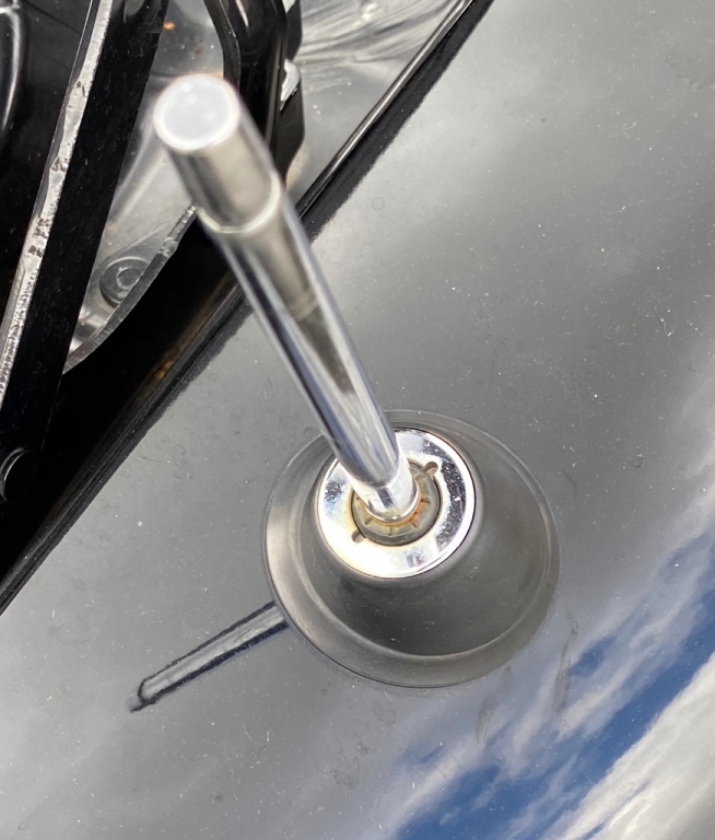

J’ai retiré l’embase avec une pince à circlip, comme conseillé. Merci.
Voici une photo de ce que ça donne désormais.
A partir de où dois je dévisser l’antenne pour pouvoir l’enlever?
Merci.
Message Publié : Ven 28 Août 2020, 17:05
Message(s) : 1933
Localisation : Haute Savoie
Prends un pince avec des bonnes dents.
Mord dans la partie la plus basse à la jonction alu/laiton
Devisse doucement.
Si ca ne vient pas ça sent le frein filet
Sinon un pince étau au même endroit et tu tapes doucement au petit marteau sur la pince dans le sens pour devisser
Biensur l antenne sera hs
Message Publié : Ven 28 Août 2020, 17:31
Inscription : Mar 28 Juil 2020, 22:11
Message(s) : 27
Mission accomplie!
Pas en desserrant avec une pince, car cette dernière ne prenait pas la partie en laiton.
Mais à force de se faire mâchouiller par la pince, la base de la partie alu s’est déformé et s’est ensuite désolidarisé assez facilement de la partie en laiton, laissant le champ libre ensuite pour dévisser cette dernière.
Merci à tous
