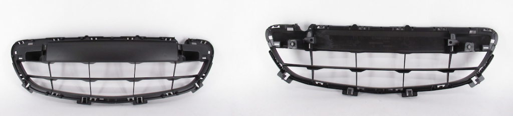

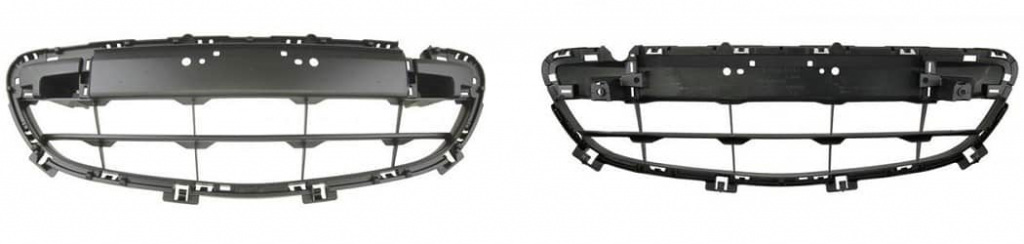

Pour illustrer mon propos
NH52-50-1T1B
NH18-50-1T1B
Mis à part les trous dans le NH52, je ne vois aucune différence avec le NH18 (mais bon je préfère avoir un regard extérieur). Et vu le support de plaque qu'on a sur nos MX, est-ce bien utile de doubler le prix pour 3 petits trous ? :aie:

Hello Maxime,
La Ref OEM NH52-50-1T1B est celle de la version pour le Vieux continent et tout autre pays qui aurait l'obligation d'avoir des plaques d'immatriculation sur l'avant du véhicule. Ces trous sont juste là pour pouvoir fixer le support de plaque.
Et la Ref OEM NH18-50-1T1B est celle pour les marchés ne devant pas avoir l'obligation légale d'avoir des plaques d'immatriculation à l'avant du véhicule comme les US, le Canada, etc....
Donc, oui, ce sont exactement les même. Une avec les trous pour la fixation du support de plaque et pas de trou pour l'autre.
