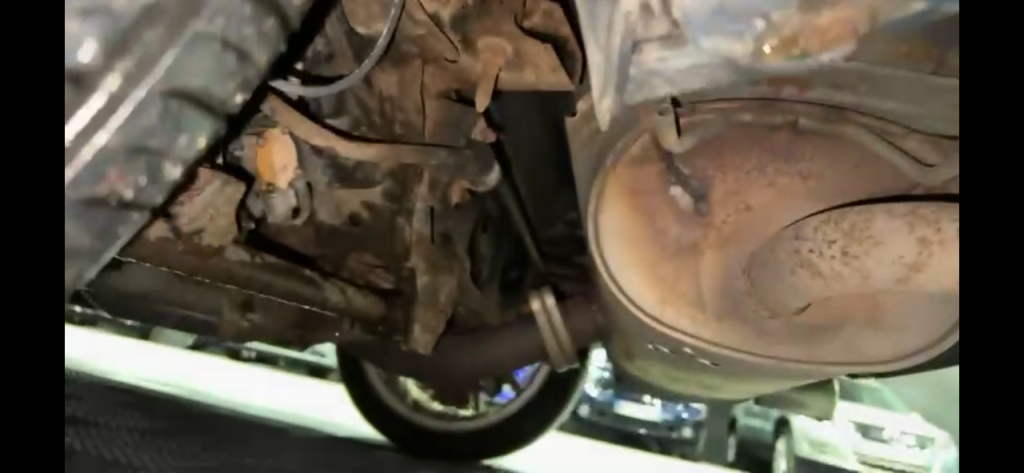

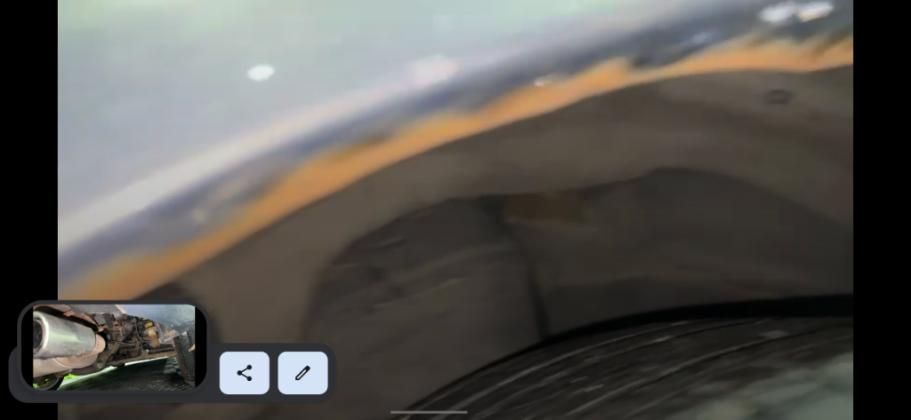

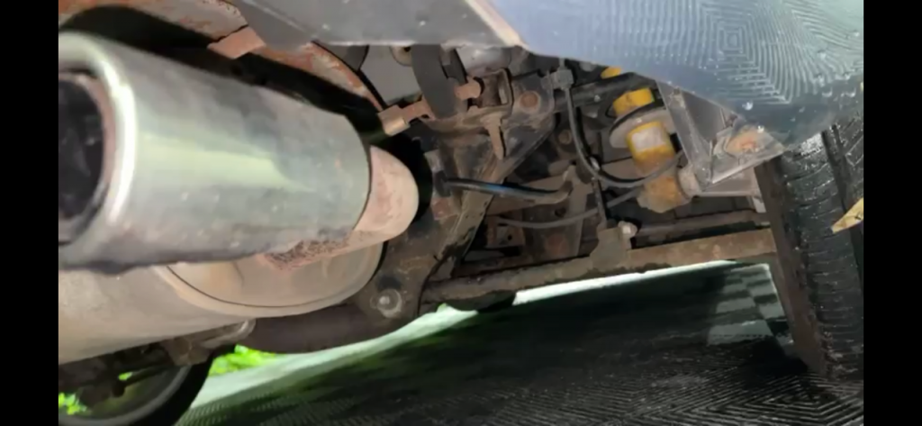

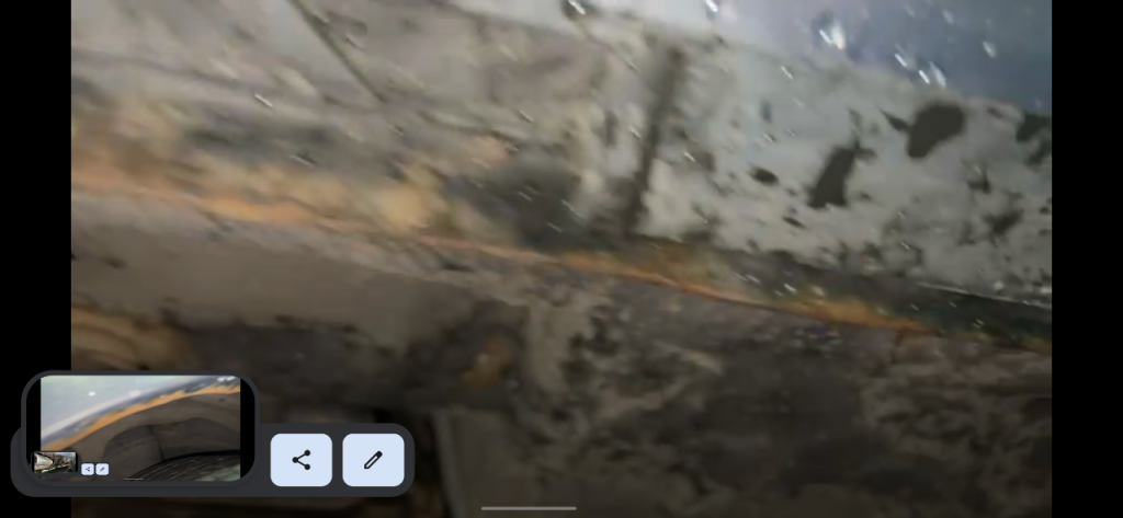

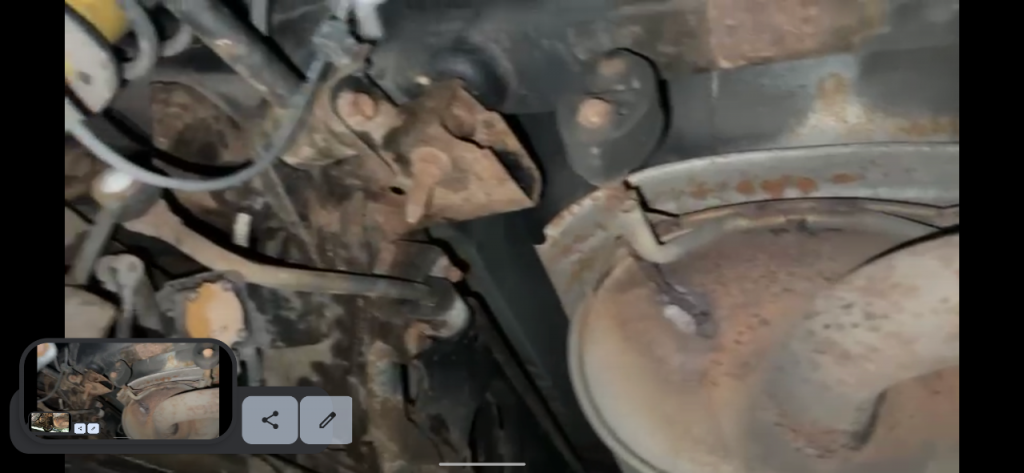

Je vais bientôt (je l’espère) rentrer dans le club des possesseurs de MX5 mais j'ai une petite inquiétude concernant le modèle qui m’intéresse.

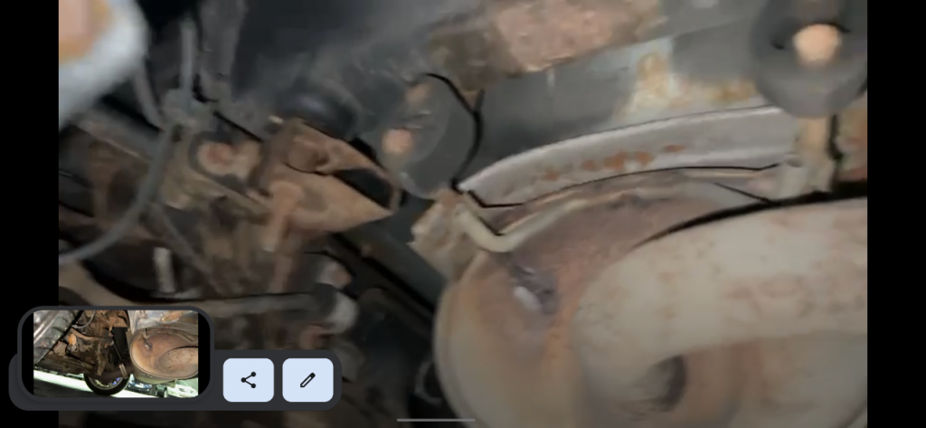

Il s'agit d'une NC 2.0 de 2006 avec seulement 85.000kms venant d'Allemagne. Le CT dit "rouille de surface AV/C/AR". J'ai demandé une vidéo au vendeur pour qu'il filme le dessous du véhicule. J'aurais vraiment besoin de l'avis de connaisseurs avant de me lancer. Je vous partage donc des photos. Désolé pour le flou, il s'agit de screenshot.
Le vendeur me dit que 95% des MX5, notamment celles qui viennent d'Allemagne sont sujettes a ça.Il me dit aussi qu'ils vont traiter ça sans aller jusqu’à poncer car trop long.
Enfin, il s'agit d'un 2.0 boite 6, sans LSD, ce qui me semble bizarre...
Votre avis me serait très précieux. Merci d'avance

Mouais...
C'est qui ton vendeur? Un boui-boui au bord de la route ou bien une concession de marque?
On va voir ce que disent les docteurs de la rouille d'ici mais selon moi traiter sans aller jusqu'à poncer la rouille revient à badigeonner.
Si tu as un bouton sur la tronche et que mets du far à paupière dessus, le bouton est toujours là même si tu ne le vois plus. :ricane:

+1, déjà le bord des ailes n'est pas beau à voir, mais avec la promesse de cacher la misère, tu peux fuir sereinement. :aie: :blague:

2.0 boite 6 elle a forcement un LSD, ratio 3.73.
La rouille s'arrêtait aux trains je veux bien mais ça a l'air d'avoir bien attaqué les feuillures des bas de caisse.
D'ailleurs c'est marrant la barre anti roulis bien propre, ainsi que la biellette et la visserie :D

Tu as raison d'être inquiet. Ma MX5 vient d'allemagne et était loin d'être dans cet état là. Après c'est du cas par cas évidement. Mais essayer de rassurer en disant que beaucoup de MX chez eux sont à l'état de merguez, c'est pas vraiment un argument de vente.
Ils sont assez honnête que pour annoncer qu'ils ne feront pas un traitement complet vu le temps que ça implique (a prévoir comme budget pour toi donc). Mais faire un camouflage ne vas pas traiter le problème.
Vu l'état des bords d'ailes, ça annonce de la découpe et des travaux de carrosserie aussi.
Je déconseillerais vivement à un pote.
Vu l'état du bordel ils vont te la couper :ptdr:
Moi à ta place: je fuis :oui:

Merci infiniment les gars, je suis très agréablement surpris par la rapidité et la qualité des réponses ! De quoi me donner envie de faire partie de la famille MX5 à coup sûr !
Je vais clairement suivre vos conseils et fuir comme il se doit. Globalement en photo elle est très propre, mais le siège conducteur est anormalement abîmé pour une voiture ayant soit disant 85K kms. De plus, elle n'est plus suivie chez Mazda depuis 2011, très mauvais plan donc. Vous pouvez la trouver sur le boncoin à 12990e dans le 77 (pour les curieux).
Je viens d'en voir une très intéressante en Allemagne bien que bornée (150K) mais avec suivi au top et très saine cette fois ci. De plus le garage à l'air sérieux et le vendeur sympathique.

Fuis loin, très très loin.
"Traiter" la rouille sans poncer, ça ne veut absolument rien dire...
Même si certains problèmes de rouille commencent à être récurrents sur les NC, un tel état en seulement 85k kms ne doit pas être considéré comme "normal".
Zones sensibles à vérifier sur les NC/NCFL/NCFL2 :
- bas de caisse inférieurs de l'aile arrière, juste devant la roue arrière
- les deux profilés de type "longeron" au dessus de la gammelle du silencieux, en dessous du coffre
- le panneau arrièère sous le pare-chocs, au niveau des deux jointures de la barre de déformation
- l'état général des trains roulants
- >Ne pas se formaliser pour une rouille de surface sur berceaux / trains roulants
Pour le reste, il faut être vigileant.

Houla!!! la mienne de 2007 est comme neuve, même ses dessous :sic:
moi je me sauve en courant :vomi:
