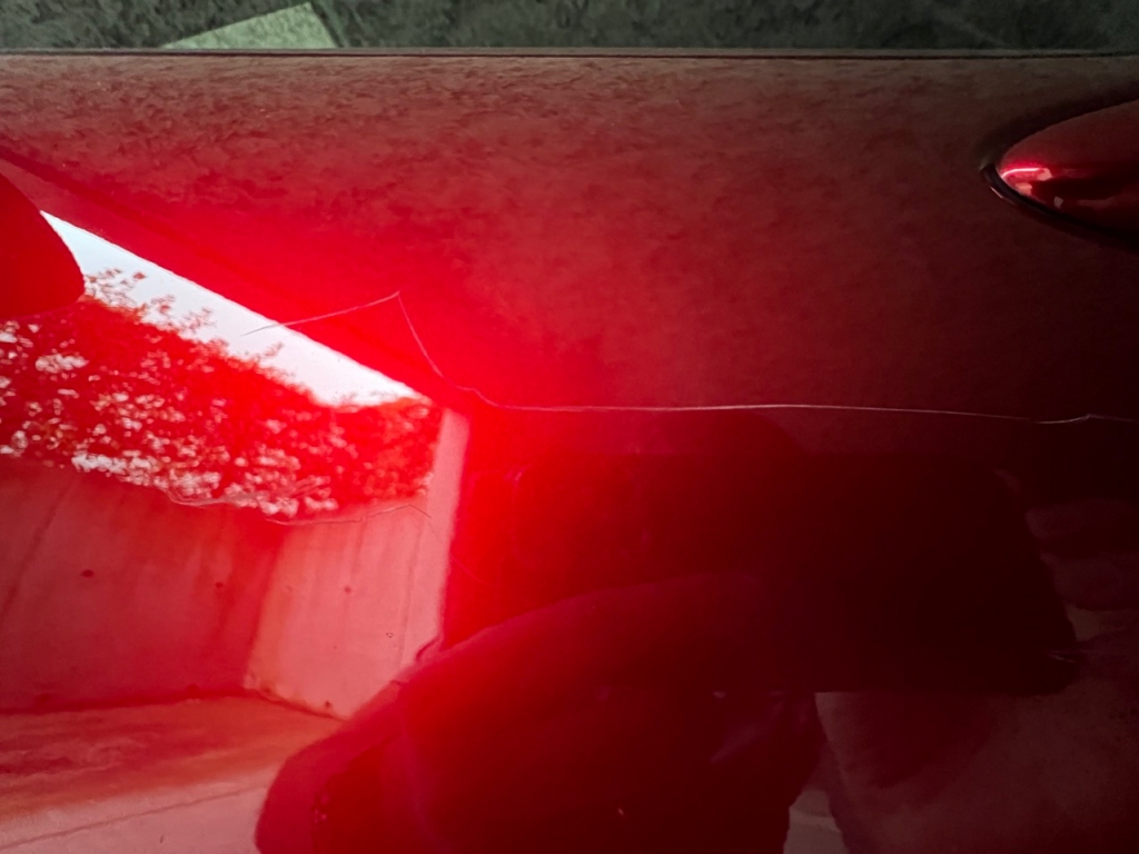

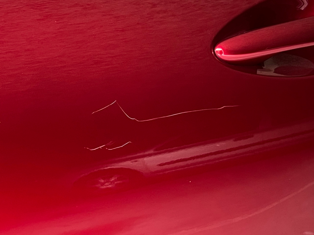

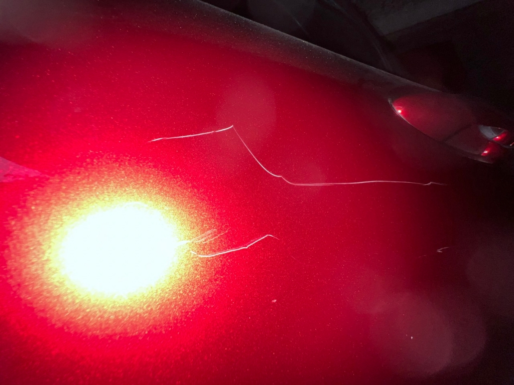

Bon faisons court et simple, une belle enflure m'a fait ça hier soir côté conducteur :
On sent sur le passage de l'ongle, mais pas sur toute la longueur.
Quelles seraient mes alternatives entre atténuation (et avec quel produit que vous recommanderiez?) et peinture complète ?
Le detailler chez qui j'avais fait une céramique me dit que lui ne peut rien y faire sur la base des photos… pour lui même pas nécessaire de venir le voir, je ne sais pas trop quoi en penser.
Merci par avance pour vos retours !

Oui la peinture en elle meme est parti :roll:
Donc à part tout repeindre il faut etre très doué de ses 10 doigts et faire une retouche avec un pinceau, voir tres tres doué, poncer et lustrer ensuite

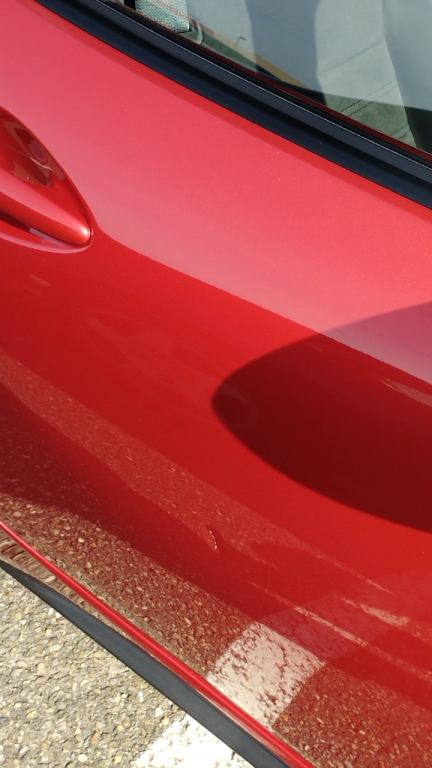

On va pouvoir ouvrir un topic des ND vandalisées :aie: . Pour ma part, j'ai récupéré la mienne avec la portière passager dans cet état :
Rendez-vous chez le carrossier début novembre pour sortir la bosse et repeindre la portière. D'après les premières estimations, cela va me délester d'un billet de 500€ :( .

:non: Je compatis, j'ai eu la même il y a quelques années... Malheureusement je confirme le diagnostic de ton carrossier, rien d'autre à faire que de tout reprendre.
J'étais passée par l'assurance à l'époque, je n'ai payé que la franchise, mais la facture totale était de 700 euros de mémoire. J'avais aussi fait reprendre un coup de portière (hors assurance) pour profiter de la cabine de peinture, je ne sais plus si c'était compris dans les 700 euros, je n'ai plus le détail en tête.

J'ai quelques balafres sur le soul red ma Mazda 3 faites par des humains et des Pottoks :D , certaines sont justes atténuées, une est devenue quasi invisible alors que d'autres sont un désastre.
J'ai d'abord comblé au stylo retouche (peinture et vernis) puis poncé à l'eau (au 2000 ou 3000), puis passage à la polisseuse orbitale (au moins 2 passes).
Mais je n'ai pas encore le coup de main. J'ai saccagé pour bouclier arrière, plutôt bien rattrapée mon aile avant gauche et pas encore fini par porte arrière gauche (je n'ose plus y toucher :roll: ).
Bref, je ne vais pas me lancer tout de suite dans le métier de peintre :D . Dusson15 m'avait filé pas mal de conseil et donné des tutos à suivre.
https://www.youtube.com/watch?v=DIMuxxqDfrw
https://www.youtube.com/watch?v=jzIg5K53UZU
Ca se tente avant de passer chez le carrossier ;) .
